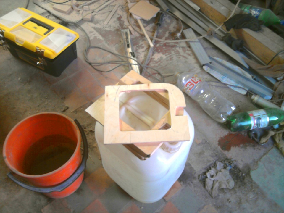

Занялся изготовлением подиумов для динамиков в двери.
Идея не моя я её подглядел в журнале Автозвук и решил её воплотить в реальность.

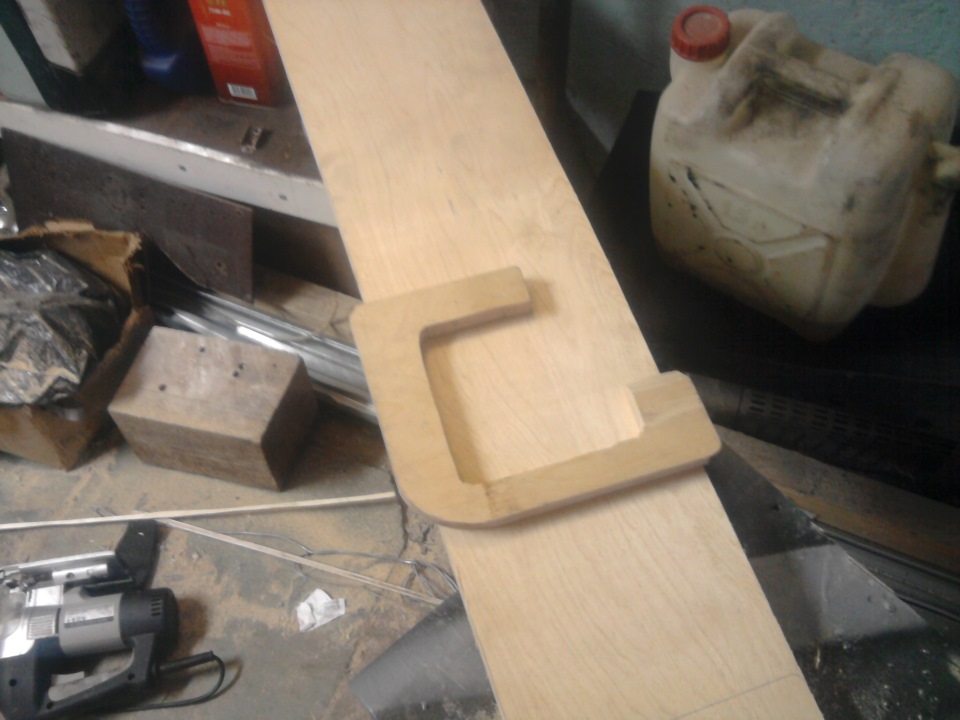

Для этого использовал фанеру 21 и 8 мм.
Первый слой выравнивает неровность металла двери, его я изготовил из 21 мм фанеры.
Второй слой, что бы сделать сплошную площадку пилил из 8 мм фанеры.
Третий слой тоже из 21 фанеры с отверстием 140 мм
Ну и наконец- то посадочное кольцо под динамик с небольшим доворотом.
Пустоты были заделаны монтажной пеной и зашпаклеваны.

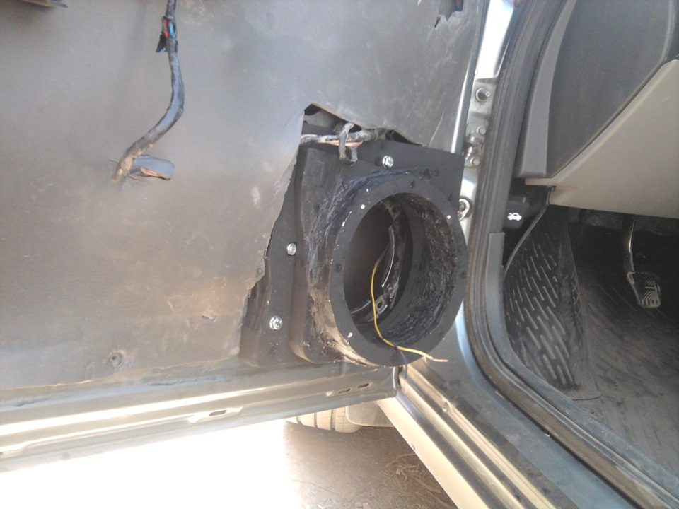

Сами подиумы жестко прикручены болтами М6 к двери.
Результатом остался доволен! Улучшения в звуке есть даже с отсутствующей ШВИ дверей ( надеюсь скоро сделать)

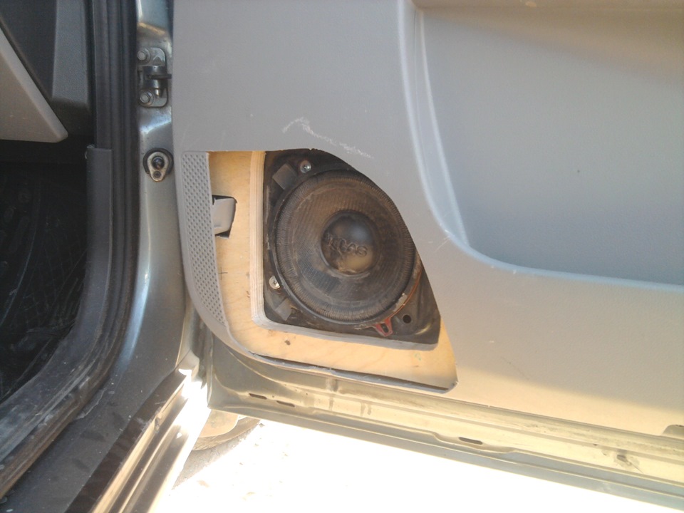

Подскажи, а место где стоял штатный динамик ты выпиливал или оставил как есть?
Отрезал болгаркой по квадрат.
Понял, в че то не хотел пилить

Какие провода использовал в двери?
ПВ 2Х2.5 cabelelectro.com.ua/images/orig/29.jpg
Использовал аналогичные. Ты случаем не электрик?
