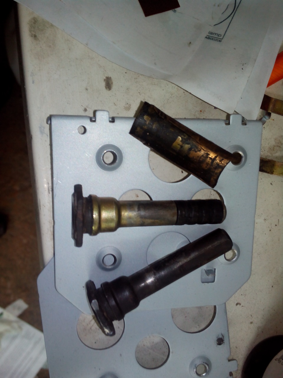

Хотел сегодня поделиться со всеми радостью — новыми в круг тормозными дисками и колодками. Поехал менять, и на первом же колесе, что наверное к лучшему, столкнулся с закисшей верхней направляющей суппорта. Поматерившись и пообливав всё Вдшкой выбил направляющую из скобы. А потом и нижнюю вынул, интересно же стало…
Результат печальный: не знаю зачем, но, как мне кажется, ранее хозяин боролся с бряканьем суппортов, и горе-мастера (шоп им всю жизнь пусто было!) вокруг направляющих запихали кусочки тонкой медной пластины, аккуратно вырезанной ножницами. Смазка там в лучшем случае была графитка. Причем я на неё же всё собрал, временно…
На фото ниже сверху — нижняя, снизу — верхняя направляющие.
Вроде так они и должны стоять, но я воткнул с правой стороны наоборот, чтоб они могли двигаться. Кстати так стало лучше вроде.
С левой стороны обе направляющие были в пластинках, но ещё хоть как-то двигались.
Собрал я это всё дело назад, выкинув нафиг этот медный колхоз и печально уехал из гаража. Сзади пока даже смотреть не стал что с суппортами.
Теперь вопрос… Очень вероятно что скобам суппортов хана, ну точнее там стёрлись посадочные места направляющих. Купить новые направляющие не проблема, но спасёт ли?
Брать суппорта в сборе будет печально, ибо двухпоршневые стоят столько же. А у меня уже комплект дисков и колодок лежит новые… Подойдут ли сантафешные суппорта на сонатовские диски + колодки?
Незнаю что делать… подскажите плиз, может у кого есть ненужные БУ суппорта в сборе незадорого?

Бери сантосуппорты. Диски можно сонатовские а колодки от санты…
Можешь дать ссыль где про совместимость сонатовских дисков с сантасуппортами написано? Народ ставит диски от ланса с ними, переживаю шо неспроста.
Глянь мой бж. Там есть фотки диска ланса и сонаты.
