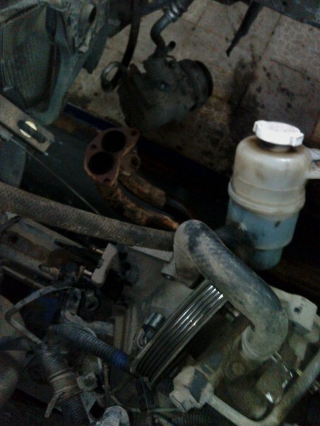

продолжаю тему про сердце гала. в пятницу нашел на авито двигатель в Новоросе, договорился, в субботу утром выехал, забрал, привез, 4g63, 2 литра, но кто ж знал, что они разных модификаций то бывают, вобщем крепления ГУРа и кондея не те и датчик детонации отсутствует… пришлось возвращать, обидно, что потратил столько денег на бенз впустую, т.к. матался на газели. решили все таки капиталить мой. колено проточили на 0.25, утром поеду за запчастями…
ну и пару фот с поездки

ты по сальникам можешь подсказать? Оригинальный набор всех прокладок и сальников на двиг стоит 5p, аналог японсий 3p, тайвань 2p. На сервисе сказали, шо ставили тоде на гала оригинал, сразу потекли. Че делать
Ну я прокладки и сальники не покупал на этот движок, который сейчас у меня стоит, а на старом движке, ещё давно менял сальник коленвала и сальник распредвала(только какого не помню, впускного или выпускного), я брал xёндаевские(корея), после этого на старом движке я ещё тыщ 10-15 проеxал было суxо!
все, купил набор полный митсубановский. посмотрим что будет

а что на ваши движки существуют ремонтные вкладыши?(не стандарт)
а я фиг его))) завтра узнаем))
по каталогу глянул щас, есть. на некоторые движки галовские не идут.
значит мне повезло)
а вкладыши только щас вспомнил, различаются настолько мизерными долями, что на точенное колено размера не будет. а если провернуло вкладыши то и точить нет смысла. локальный перегрев
их не провернуло, без масла поработал дрыгатель)
ааа, ну тут может ещё и есть шансы
посмотрим
