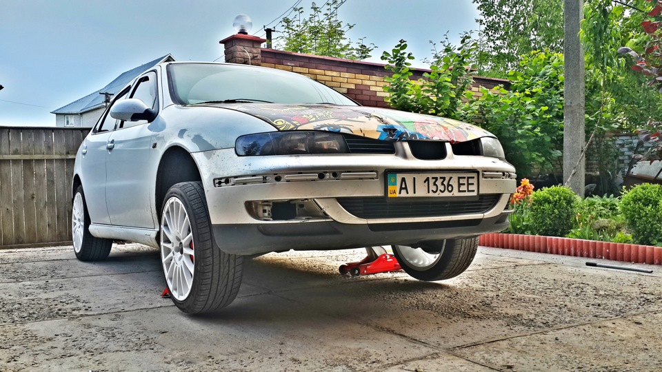

Сегодня решил отремонтировать свой дырявый интеркулер, заодно и поменять бампера. Как же хорошо когда у себя в гараже есть и хороший домкрат и поддомкратники-стопоры.
Приспособил себе кусок нижний задней сидушки кожаной на диске))) Удобненько!))
Взял шприцы с холодной сваркой, купил ранее
Выдавил на картонку, смешал в однородную массу, взял палочку и намазал густо густо на все протертые места, предварительно почистил и обезжирил!
Ну и надо было дать всей этой массе затвердеть, а пока решил так пофоткать шо попало)

Собрал все обратно, надел бампер, наконец-то подключил правую туманку, крепление которой мне приварили, было отломано. Теперь все по феншую!)
Ну и начало темнеть, нацепил колеса, WDшкой попшыкал блов офф, и все зашелки.
Нацепил решетки все, и машина готова) Ну как сказать готова, как была и до этого. Надеюсь все таки завтрашняя днюха, юбилейчик, добавит мне финансов на последующую доработку. А пока продаю я свои колеса от ТТ.

а чем подготавливал радиатор к "сварке"?
Сам себе больше помогаю, чем кто либо)
Взял щетку по металу, губку и обезжириватель, вот на фотке
