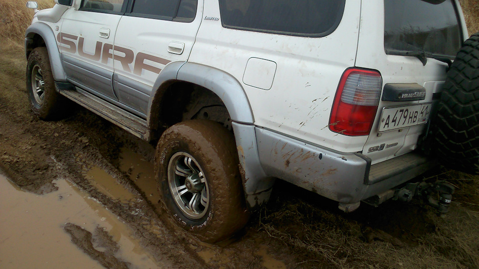

На белый Expedition я сразу поставил Cooper Discovery STT. Максис я уже не хотел, потому что он стерся за сезон, гудричи перешли на КМ2, при этом они стоили совершенно конских денег, по 11 тысяч за колесо, а протектор не внушал никакого доверия. Покопавшись в инете я нашел купера СТТ по 7600 за колесо и все решилось само собой. Я дотерпел зиму и весной одел Cooper Discovery STT.
Вот это был звиздец! Я охренел с первой же охоты. С резким поворотом на 90 градусов без разгона в глиняный подьем… трое в машине кричали, да ты не заедешь, разгонись… Я сказал, ясень пень, сейчас стащит и разгонимся. А она… ЗАЕХАЛА. Мы все просто обалдели. А потом мы прошли по пашне…
Эта резина перевернула все мои представления о бездорожье. Я проезжал там, где раньше лебедился. При этом, я никогда ее не травил. Тогда еще не умел пользоваться таким мощным инструментом.
Я прошел на первом комплекте еще раз Казахстан, Кольский, кучу поездок по Уралу. Резина оказалась категорически мягкой, проглатывала все кочки, менее шумной Максисов. У нее был всего один недостаток.
