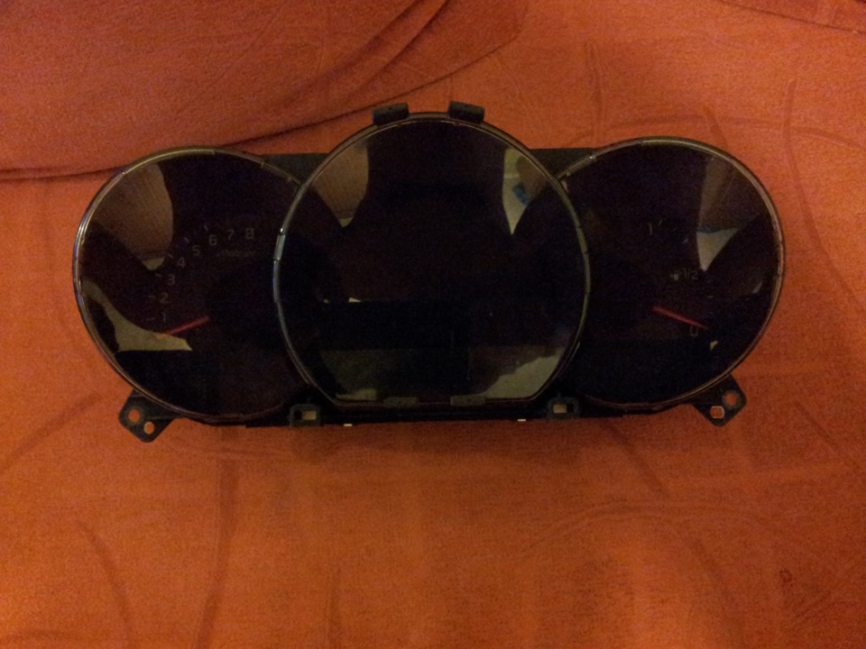

В планах пока что…
Изначально хотел такую )
Завтра всё должно решиться ) или даже сегодня )
Всё решилось сегодня.
Ждать прибытия в Екат числу так к 20.06.
Приедут и фонари примерно к той же дате.
И на подходе будет омыватель фар.
Куплен и ожидает установки автокорректор фар.
Такие дела…

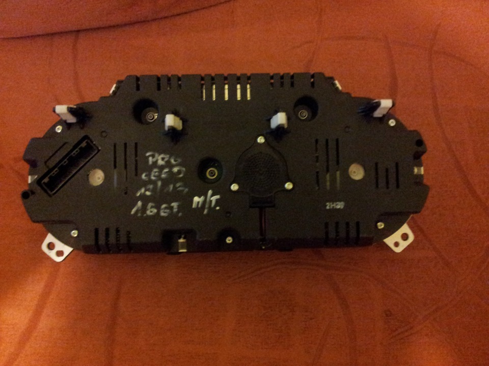

Зачем продаешь то её? Как минимум у двоих они заработали. Так что ставь и едь к дилеру, чтобы своим оборудованием адаптировали её.
Приборку продал или поставил?
ни то, ни другое, к сожалению…
так и не понял поставили или нет. про гарантию, на новой приборке проще пробег откоректировать на твой нанешний и все. если еще не поставил то вот)) просто взял и переставил приборки))
www.drive2.ru/l/8613161/
Привет! Что с Супервиж? Поставил или продаешь?)))
Привет) не продвинулись ли дела с приборкой?
Очень интересно, что будет, если ее просто воткнуть в разъем? И какие блоки еще нужно будет менять?
так и лежит без дела ?
планируешь устанавливать ?
я бы купил
да я понимаю… но хочу себе поставить, думаю, к следующему ТО сделать уже ))
все ждем с нетерпением ! надеюсь получится подружить ее с нашими комплектациями .
привет)
вот наконец-то стал счастливым обладателем нового Сида)
спросил про приборку у дилеров. один сказал нереально и возможно слететь с гарантии! другой сказал что реально) но заменой приборки не обойтись и придется заменить то ли блоки, то ли еще чего, вообщем надо уточнять, обращайтесь))))
осведомленность в некоторых вопросах отдельных "дилеров" поражает))
где добиться правды?!))
о, если б я знал, давно бы уже ездил с супервижном )))))
Может пора провести эксперимент? Ведь если все подойдет… это будет первая замена приборки! И тогда у меня будет вторая))))
Удалось подключить приборку? Или таки нет? Не встречал еще удачного опыта. Сам хотел заказать — но есть мнение, что будет сильно глючить без замены электронных блоков…
с момента последних записей по этой приборке, ничего не изменилось… просто валяется дома ))
Немного размышлений… Просто копирую свой коммент из другого БЖ. (ceed Halk)
Вчера проклеивал крышу, снимал потолок. И вдруг понадобилось срочно ехать, обшиву оставил в саду, и поехал… На комбинации приборов не работал спидомер, тахометр, все датчики, показания одометра замерли (проехал так около 100 км), и приборов работал только датик уровня топлива…
В итоге когда приехал, облазил всю проводку, предохранители и ничего… Далее подключил колодку крыши (та что под пластиковой обшивкой левой стойки лобового стекла), и вуаля, все заработало. При этом все плафоны были отключены.
Сразу же вспомнил эту запись… Как оказалось на колодке проводки крыши (на левой стойке лобовухи) есть небольшой проводок, используется как перемычка (на подобии перемычек на жестком диске пк).
Вот я и подумал что все дело может быть в нем, может в комплектациях с супервижн он замыкает немного другие контакты. Повторюсь еще раз чо это всего лишь домыслы, но будь у меня в доступе машина с супервижн, я бы обязательно эту тему пробил.

эт типа попробовать там разомкнуть? на "а вдруг"?
Думаю скорее переключить этот проводок в другое отверстие колодки, ну в идеале нужно глянуть распинлвку на машине с супервижином, и сравнить с нашей, а вдруг…

кстати отключился еще и индкатор температуры рядом с часами, думаю это говорит о том что бортовой компьютер встроен не в комбинацию, а куда-то еще, а комбинация выполняет только роль индикатора…

покупался комплект Силыч Зенит с одним датчиком
silich.ru/autokorrector-naklona-far.html
жду ещё доукомплектования омывателя и потом по стопам PosaD'a www.drive2.ru/l/2049604/
только буду стараться делать ближе к штатному варианту
вчера на emex пробил, полный комплект омывателя по списку PosaD'a, 9500 р. обходится. Руки зачесались, цена вполне реальная.
Про корректор прочитал, вроде как ксенон можно зарегать в гаи с отметкой в свидетельстве о регистрации, если так, то игра стоит свеч.

Про установку корректора. Схему подключения посмотрел, вроде ничего сложного, вся заморока с установкой датчика))

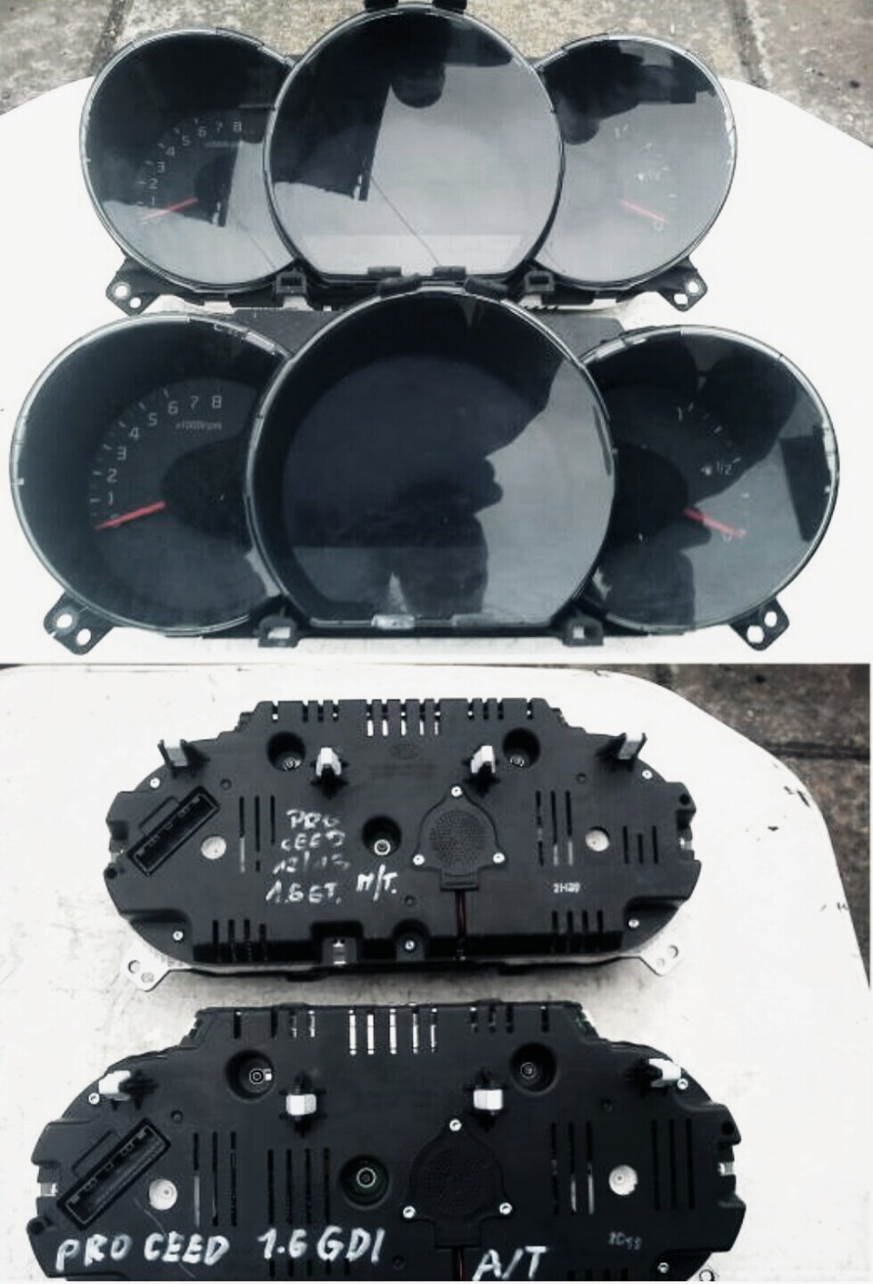

Здравствуй, а подскажи как искать? какие тэги писать в поиске? а то по польски ничего не понятно))
Ну, набери название машины и год выпуска модели.
Остальное в переводчике google (сам я всё равно польский не знаю)
Хорошая вещь!..где заказывал?!
У наших славянских собратьев — поляков ) б.у. естественно
есть какой то определенный ресурс (сайт, объявления) или как?!
allegro.pl
Но не стоит надеяться, что там есть всё, что угодно… Что снимают на разборках, то и продают.
понятно, спасибо за ссылку.
Они взаимозаменяемые, или ещё какие манипуляции надо делать?
Судя по схеме — разъём у них унифицирован
Это хорошо! надо на алегро глянуть чё там за неё хотят
О, знакомая приборка))Мне с доставкой 8к зарядили)+ 500р за замена у ОД и запись о замене в книжке) Мой набор из приборки и фонарей заказал))
Ну, скажем, мне обошлось чуть дешевле )
А, хотя, уже нет, не дешевле )

А какие операции дилер собирался проделать?
Думаю тоже к ним поеду, что бы с гарантии не скинули… Только сначала сам воткну штекер и посмотрю, а то может возвращать придётся…
Ну вообще то если отметку в сервисной книжке о замене не сделать, то можно попрощаться с гарантией, т.к. пробег хранится в приборке. Для начала конечно, можно самому все проверить на работоспособность, а потому уже к од.
Это то понятно
Просто делают ли они корректировку показаний одометра при этом?
Нет, они запишут пробег старой и новой приборки в книжку. Делать корректировку им не чем, да и вообще запрещено.
Печально. Хотелось бы по феншую
как вариант самому поставить новую доехать до человека, который скруткой занимается, отмотать до нужного пробега и поставить обратно старую и у од уже сделать замену на новую.
да, действительно. чё-т не догадался )))
ну, посмотрим для начала, сколько на ней на самом деле )
Удачи, ждем последующей информации!
Обязательно отчитаюсь )
ставить сам или од?
Поставлю сам, а с побегом и возможно с прошивкой ключей либо к ОД, либо к умельцам )
