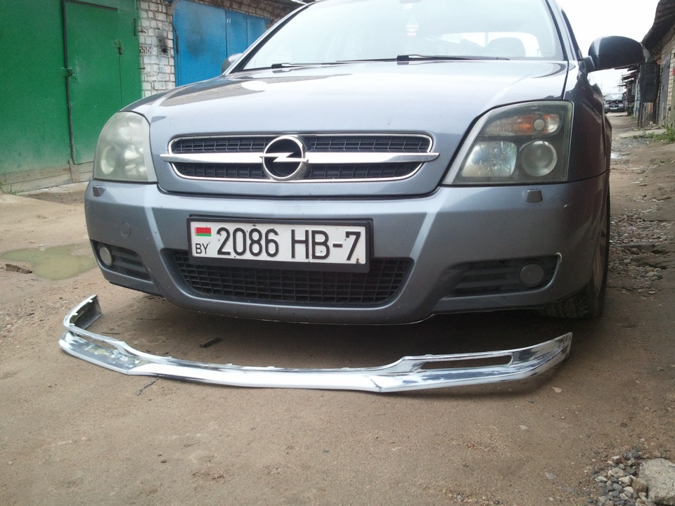

Я смотрю у вас такая же проблема как и у меня. Спойлер подгонять придется. Это стекло волокно же? Мне в сервисе отказываются подгонять говорят оно не греется надо как то по другому… Ну и крепить порекомендовали на болты, типа скотч даже 3М не удержит.
так на фото спойлер бутылкой придавили)) и у меня так, он даже не лежит правильно, это просто примерка, когда правильно выставляешь его, все зазоры совпадают…
Скотч нет, просто вначале будет держать пока стекольный герметик полностью высохнет.
Перед тем как красить спойлер хорошенько протяни шпатлей его сверху, потому что если этого не сделаешь после окраски пойдет волнами. Я заказывал такой же у них, давали такой же совет, но я забыл маляра предупредить, в итоге сейчас как раз его переделывают:)

мне подгонять не требуется, становится идеально. (спойлер брал там-же).
А крепится он при помощи скотча по периметру, а внутри на стекольный герметик.
Хмм… Просто Я глядя на первые две фотки увидел зазор (не плотно прилегающие края), у меня так же. Скотч говорят не удержит разгибающийся спойлер.
Оооокей.
Принято. Я свой все же погрею немного для более идеального прилегания :) Вдруг удастся.
должно поидее, я, когда накладку на бампер лепил, то феном разогревал, стекловолокно поддалось… Удачи!
