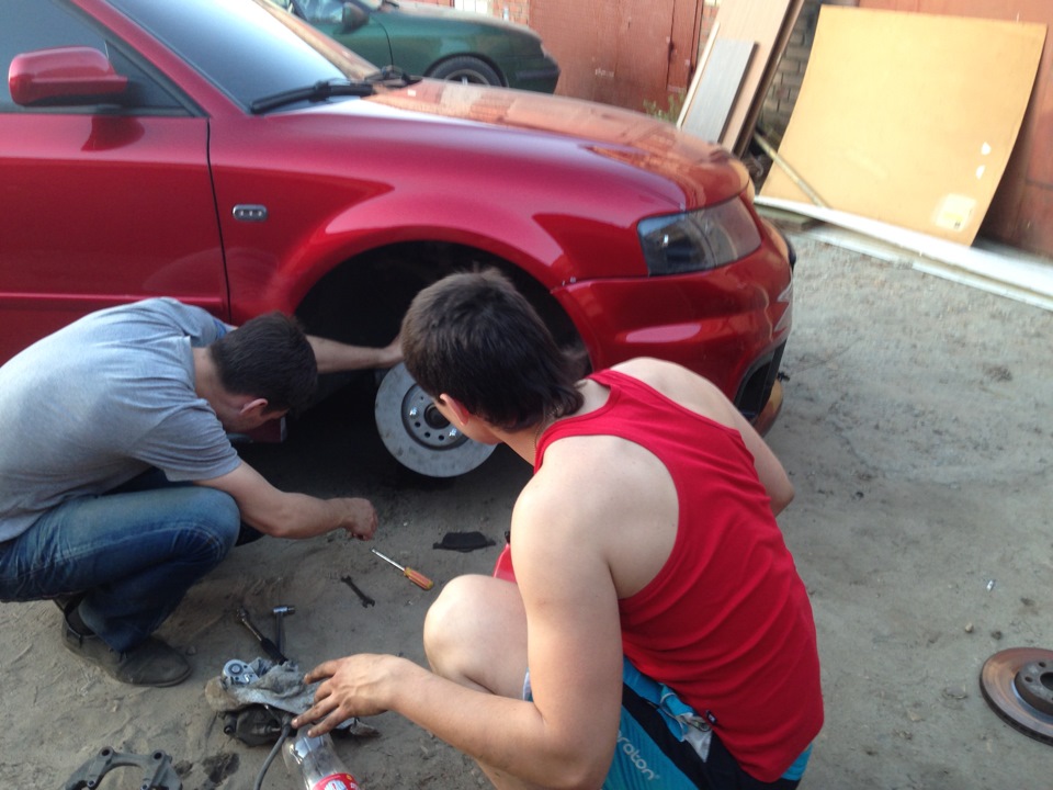

Вопервых необходимо было решить проблему с тормозами, ибо в течение 2(!) лет я медленно но верно готовил "сборную солянку" на переднюю ось. Огромное спасибо Николаю Kompik. Именно по его совету были приобретены:
1. 4-хпоршневые суппорта Brembo от BMW e38.
2. Колодки Ferodo под эти самые машинки.
3. Тормозные шланги от Audi A8 D2.
4. Переходники под наши ступицы (приобретенные у него же по случаю)
5. Тормозные диски 321mm от Audi S4 B5.
Суппорта были полностью(!) перебраны. Были заменены сальники, пыльники, поршни, крышки вентилей для прокачки, прижимные скобы, направляющие пальцы, а сами корпуса отпескоструены и покрашены порошковой краской. Казалось бы все супер, я даже был предупрежден что на этот тормозной комплект налезут только 17-е колеса… Фигня, подмал я, у меня же 18-е! Ан нет, не тут то было. Из-за ввиду своей конструкции диск задевал за суппорт… поставил на перед проставки 12 мм — все равно задевает… Ставить проставку больше не представлялось никакой возможности, ибо колесо уже очень серьезно в этом случае вылезало за арку… так тормоза пролежали год… В итоге я смирился с тем что колеса надо менять и простившись со своими "полками" приобрел реплику от Audi RS6 C5 в редком для них типоразмере 8х18 ет26! Вылет здесь играл определяющую роль!
Я давно для себя решил что дизайн авто будет ПОЛНОСТЬЮ в черно-красных тонах, поэтому диски тоже было решено покрасить.
При покраске использовали ту же краску, что и при покраске самого авто
Далее быстрая установка и прокачка тормозов вместе с shaman2301 и Gorsh…
Момент одевания колес…и…О ДА! Это победа! БЕЗ каких либо проставок… зазор до суппорта больше миллиметра! Это настоящая ПОБЕДА!
