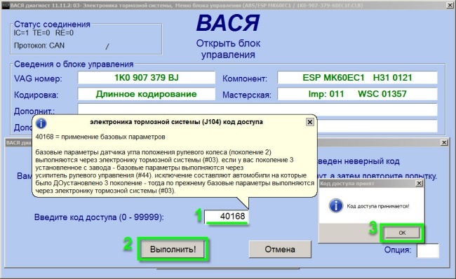

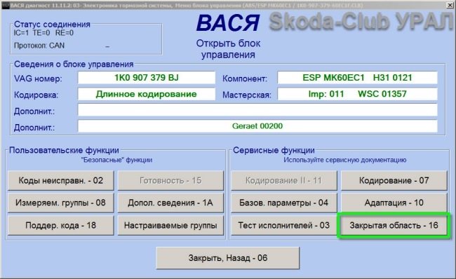

VI.1. Для того, чтобы выполнить адаптацию датчиков, – нам нужно будет провести их обучение и зафиксировать настройки в базовых параметрах блока. Но просто так что-то изменить в этих параметрах — нам не дадут… Для того, чтобы открыть доступ на изменение, необходимо сначала ввести код доступа для этого блока. Заходим в 03-й блок и нажимаем кнопку "Закрытая область — 16":
В следующем окне — вводим код доступа со значением: 40168, нажимаем в том же окне кнопку "Выполнить". Далее должно появиться следующее маленькое окно, в котором нам подтверждают, что "Код доступа принимается!", жмём на этом окне кнопку "ОК":
Теперь у нас открылся доступ для изменения и модификации базовых настроек для блока ABS с ESP.
Данную процедуру с вводом кода доступа — необходимо выполнять каждый раз перед входом в "Базов. параметры — 04" для изменения специальных настроек и перед выполнением других отдельных манипуляций с внесением изменений и модификации в базовые параметры блока. Это всего лишь своеобразная защита, чтобы по незнанию лишний раз чего-нибудь не перекрутить и не запустить лишнего…

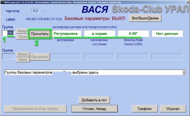

VI.2. Адаптация "датчика угла поворота рулевого колеса G85" — установка нулевого положения угла поворота рулевого колеса (Sensor for Steering Angle).
Судя по отзывам в сети, больше всего проблем и трудностей вызывает адаптация именно этого датчика, народ пишет о своих способах, которые больше похожи на "танцы с бубном или магические заклятия с изгнанием бесов…". Расскажу о своём очень простом и быстром рецепте, действуя по которому, — всем станет понятно, что на самом деле никаких проблем с адаптацией датчика G85 нет, всё очень легко и просто.
ВНИМАНИЕ! Данная методика — подойдёт только для а/м с блоком ABS с ESP, для а/м без ESP — методика адаптации датчика G85 будет совсем другая!
Включаем зажигание и заводим ДВС. Заходим в 03-й блок и вводим код доступа, описанный по процедуре в "п. VI.1.".

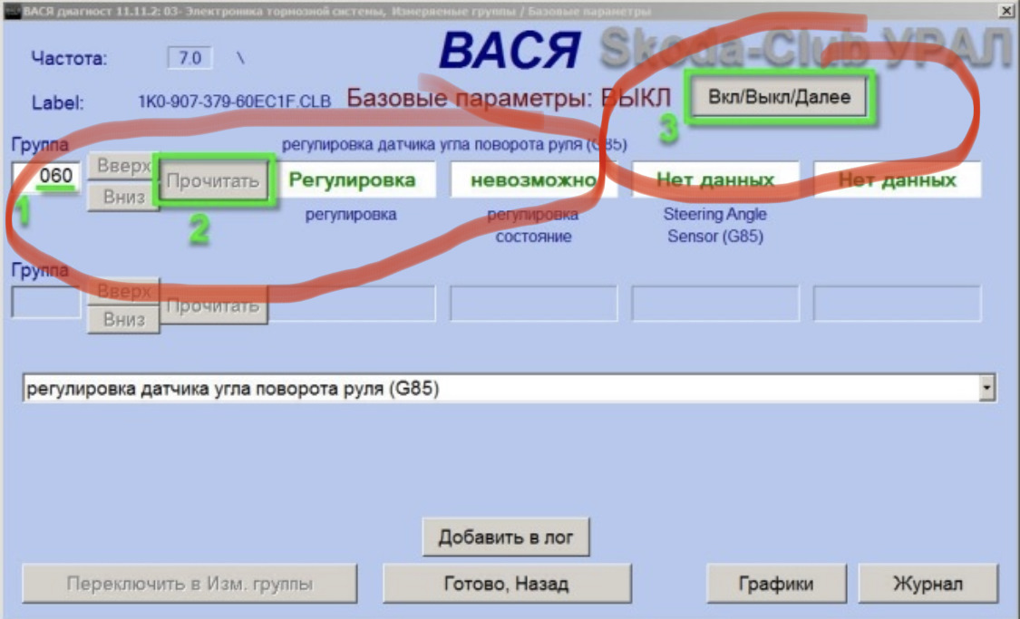

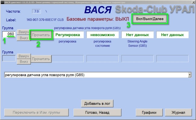

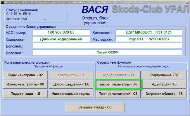

Теперь заходим в "Базов. параметры — 04":
Набираем цифрами в поле "Группа" значение "060", нажимаем на кнопку "Прочитать":
Стоя на месте, выставите руль прямо. Теперь поверните рулевое колесо на один оборот вправо, затем снова выставите руль прямо (примерно), теперь поверните руль на один оборот влево и затем снова установите его в центр, настолько точно, как только сможете. Руль — больше НЕ крутите, зажигание — НЕ выключайте!
Теперь нажимаем на кнопку "Вкл/Выкл/Далее" — панель приборов просигнализирует звуком "пик" и на ней включится и тут же погаснет жёлтая пиктограмма руля.
Находясь в "Группе 060", снова нажимаем на кнопку "Прочитать". Если всё сделали правильно, то значение в поле "регулировка состояние" вместо ранее бывшего там значения "невозможно" сменится на "в норме", а в следующем поле – будет отображаться текущее значение положения руля в градусах:

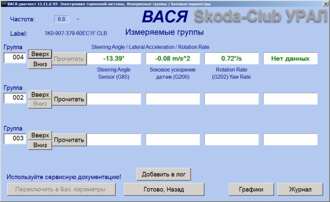

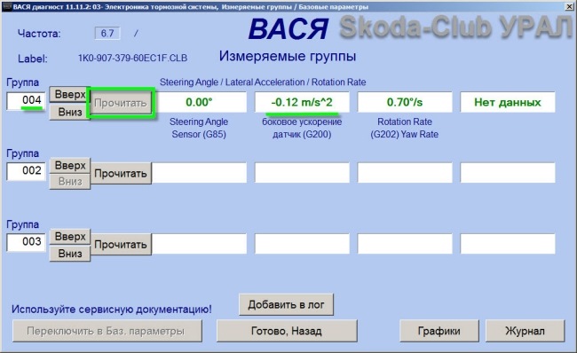

VI.3. Проверка адаптированных значений для "датчика угла поворота рулевого колеса G85".
После проведения адаптации датчика G85, а также в случае возникновения проблем при уводе а/м в сторону от прямолинейного движения, либо в иных других случаях – следует проверить текущее значение адаптации датчика G85. Допустимое отклонение значения адаптации для датчика G85 должно быть в пределах от "-1.5°" до "+1.5°".
Проверка текущего значения датчика G85.
Включите зажигание и заведите ДВС. Установите руль прямо по центру, настолько точно, как только сможете. Руль — больше НЕ крутите, зажигание — НЕ выключайте!

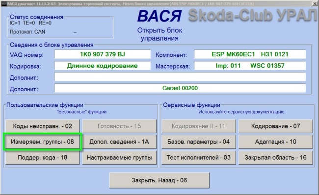

Зайдите в 03-й блок, теперь зайдите в группы измеряемых величин, нажав на кнопку "Измеряем. группы – 08":
Наберите цифрами в поле "Группа" значение "004" и нажмите на кнопку "Прочитать". В 1-м поле — должно быть значение с пределами допуска значений от "-1.5°" до "+1.5°". Если текущее значение в поле находится за пределами допуска, то, скорее всего, во время движения а/м вы будете ощущать проблемы с его уводом в сторону:
На данном скриншоте приведён пример со значением для датчика G85 в 1-м поле, при котором а/м плавно уводит на встречную полосу. В этом случае необходимо выполнить адаптацию датчика G85 снова.

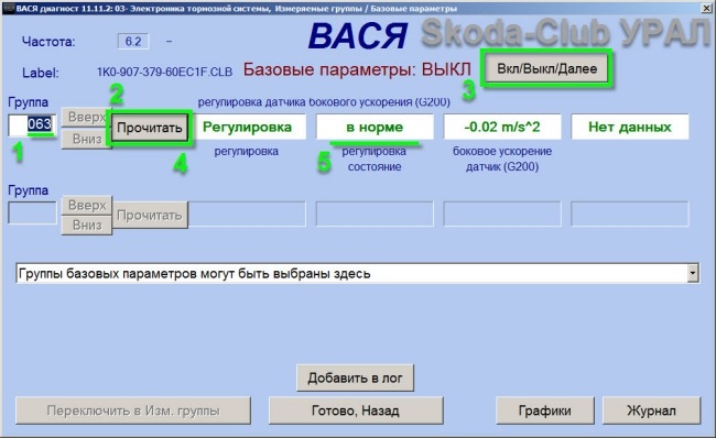

VI.4. Адаптация "датчика поперечного ускорения G200".
Никаких особых действий и манипуляций делать не нужно, нужно просто "зафиксировать" положение ровно и неподвижно стоящего а/м.
Зайдя в "Базов. параметры — 04", набираем цифрами в поле "Группа" значение "063", нажимаем на кнопку "Прочитать". Дальше просто жмём на кнопку "Вкл/Выкл/Далее" и снова на кнопку "Прочитать":
Если в 2-м поле текущее значение после выполнения адаптации будет "в норме", то всё хорошо.
VI.5. Проверка адаптированных значений для "датчика поперечного ускорения G200".
Включите зажигание и заведите ДВС. Зайдите в 03-й блок, теперь зайдите в группы измеряемых величин, нажав на кнопку "Измеряем. группы – 08".
Наберите цифрами в поле "Группа" значение "004" и нажмите на кнопку "Прочитать". В 1-м поле — должно быть значение с пределами допуска значений от "-1.5 м/с2" до "+1.5 м/с2":

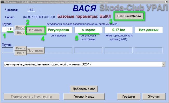

VI.6. Адаптация "датчика давления в тормозной системе G201".
Никаких особых действий и манипуляций делать не нужно, нужно просто "зафиксировать" значение давления в блоке ABS. ДВС – должен быть заведён.
Зайдя в "Базов. параметры — 04", набираем цифрами в поле "Группа" значение "066", нажимаем на кнопку "Прочитать". Дальше просто жмём на кнопку "Вкл/Выкл/Далее" и снова на кнопку "Прочитать":

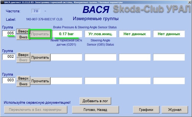

VI.7. Проверка адаптированных значений для "датчика давления в тормозной системе G201".
Наберите цифрами в поле "Группа" значение "005" и нажмите на кнопку "Прочитать". В 1-м поле — должно быть значение с пределами допуска значений от "-7.0 бар" до "+7.0 бар":

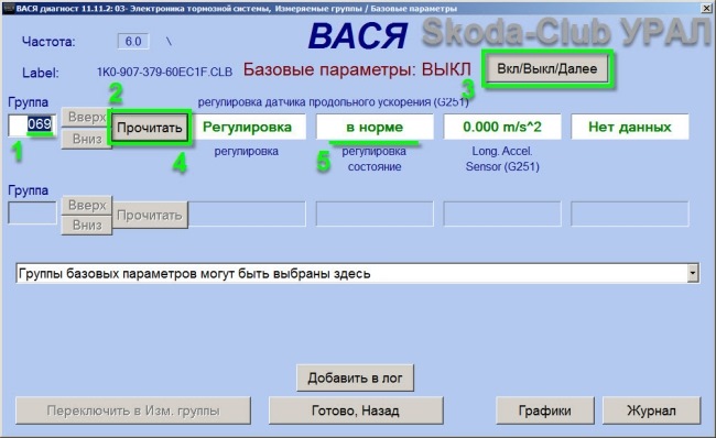

VI.8. Адаптация "датчика продольного ускорения G251".
Никаких особых действий и манипуляций делать не нужно, нужно просто "зафиксировать" текущее значение положения ровно и неподвижно стоящего а/м.
Зайдя в "Базов. параметры — 04", набираем цифрами в поле "Группа" значение "069", нажимаем на кнопку "Прочитать". Дальше просто жмём на кнопку "Вкл/Выкл/Далее" и снова на кнопку "Прочитать":

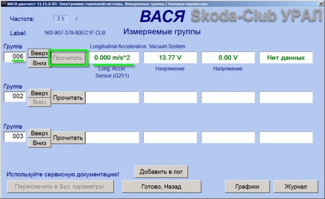

VI.9. Проверка адаптированных значений для "датчика продольного ускорения G251".
Наберите цифрами в поле "Группа" значение "006" и нажмите на кнопку "Прочитать". В 1-м поле — должно быть значение с пределами допуска значений от "-1.5 м/с2" до "+1.5 м/с2":
Всё! Мы провели процедуру адаптации всех нужных нам датчиков и выполнили проверку их текущих адаптированных значений.

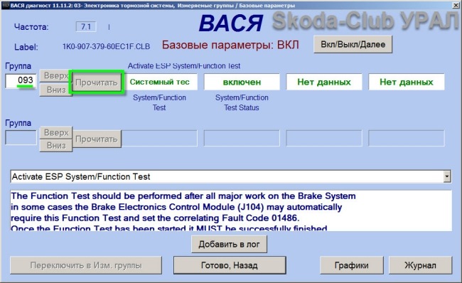

Прежде всего – стоит подыскать просторную, ровную и безопасную площадку, на которой вы сможете разогнаться примерно в пределах 30…50 метров и сделать резкий полный разворот на 360°.

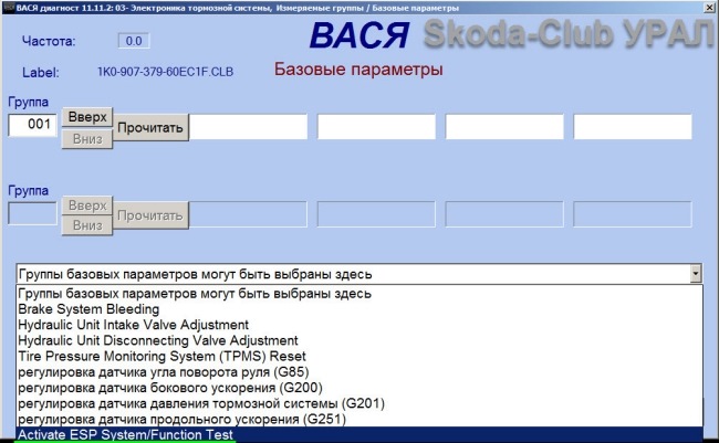

Зайдя в "Базов. параметры — 04", набираем цифрами в поле "Группа" значение "093", нажимаем на кнопку "Прочитать":
… или выбираем из списка пункт "Activate ESP System/Function Test":
Теперь мы активировали (или просто включили повторно) процедуру прохождения теста системы ESP. Нажимаем на кнопку "Готово, Назад" в этом окне и выходим из блока, нажав в следующем окне на кнопку "Закрыть, Назад — 06".
Всё готово для выполнения теста — мы нашли нужных размеров площадку и готовы для прохождения функционального теста системы ESP. Запускаем систему в режим теста — поднимите ногу так, чтобы коленка была на уровне руля, теперь резко и сильно ударьте ногой по педали тормоза с небольшим продавливанием. Это нужно для того, чтобы давление в тормозной системе превысило 35 бар и система ESP перешла в режим теста. Держать педаль тормоза нажатой после удара по ней — не надо, нужно только резко и сильно ударить по педали ногой. В подтверждение запуска системы ESP в режиме теста — перестанет мигать и включится на постоянно жёлтая пиктограмма значка ABS на панели приборов.
Теперь разгоняемся и двигаемся на скорости не менее 20 км/ч и не более 30 км/ч. Набрав скорость движения а/м около 30 км/ч, нужно выполнить резкий разворот на 360 градусов, с радиусом поворота примерно в 10…12 метров. В какую сторону будет выполнен разворот — без разницы (он может быть — как правый, так и левый). Положение руля в любую строну в повороте должно быть чуть больше, чем на пол-оборота и скоростью движения а/м на выходе из поворота не меньше, чем 20 км/ч. Не тормозите в повороте, а наоборот — подгазовывайте так, чтобы скорость не снижалась ниже 20 км/ч. Выполнение такого резкого разворота на асфальтовом покрытии, как правило, будет сопровождаться визгом резины — не пугайтесь.
Если скорость будет не та или маленький угол поворота руля и радиус поворота будет не тот, то ничего не получится. В этом случае — нужно просто заглушить ДВС и произвести все действия с самого начала, снова ударив ногой по педали тормоза и запустив систему в режим теста (включать снова тест ESP шнурком не надо, он уже включен). Если пиктограмма ESP на панели приборов погасла — то это значит, что режим теста закончился, но если жёлтая пиктограмма ABS продолжает мигать, то это значит, что система ESP вышла из режима теста и теперь нужно опять запускать систему в режим теста заново.
В конечном итоге — тест будет завершён и полностью пройден, когда оба индикатора пиктограммы ABS и ESP погаснут на панели приборов.
Вот и всё! Функциональный тест системы ESP пройден.
VI.11. В заключение данного этапа — выполним полную проверку на ошибки по всем блокам и почистим их.
Выполняем процедуру по очистке ошибок, описанную в предыдущем отчёте "Часть V., п. V.4.".
Подведём итоги: В этой части отчёта — мы выполнили адаптацию и настройку всех датчиков.
По времени выполнения работ по этому этапу — чистого времени, без учёта времени на разговоры и перекуры, и без учёта "п. VI.10." — примерно на 1 час.
Вот теперь — точно совсем уже ВСЁ! На этом завершающим последнем отчёте, все этапы с заменой блока ABS с ASR на блок ABS с ESP, процедуры по кодированию и адаптации датчиков — полностью закончены!

Если при проверке адаптации датчика G251 выходит ошибка, то в чём дело ?, не исправен блок ABS/ESP — ?
Какая именно ошибка?
А сам "Датчик продольного ускорения-G251" — есть в блоке АБС?

Подключил ВАГ- КОМ и по вашей инструкции стал проверять все 4 датчика:
G85 — 0,53
G200 — 0,07
G201 — 1,09
G251 (датчик продольного ускорения) — вместо показания в окошке пишет ОШИБКА
Вопрос: на данном блоке датчика G251 вообще нет (как узнать ?) и где он находится: в самом блоке ESP или на кузове авто ?

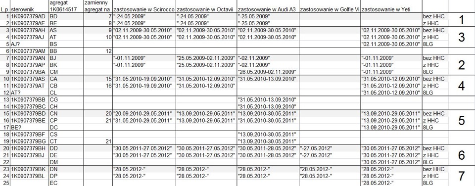

Табличку оттуда добавил во вложение этого поста.
По табличке видно, что Ваш блок, который был в стоке — 1K0907379 BH и новый блок, который Вы поставили на замену 1K0 907 379 BK — ОБА(!) без "Датчика продольного ускорения-G251"! Если и меняли блок, то нужно было сразу ставить блок — 1K0907379 BJ или 1K0907379 BL!
Датчик G251 — находится внутри электронной части БУ ABS с ESP, в корпусе пластиковой коробки. В общем — поможет только замена блока на вышеуказанный BJ или BL. Эти блоки — точно проверенные!
На текущий момент есть более новые блоки с другими буквами начиная с BM и вплоть до CC, но полной информации по наличию датчика G251 — у меня нет.
Удачи!
Каким образом узнать, есть датчик G251 или нет ?
Ответил выше.
Офигенный пост, но процедуру функционального теста неправильно описал
Спасибо! Написал именно так, как делал. Но мне сейчас проще — уже давно есть VCP, где вся процедура делается в несколько кликов на стоящем на месте а/м.
