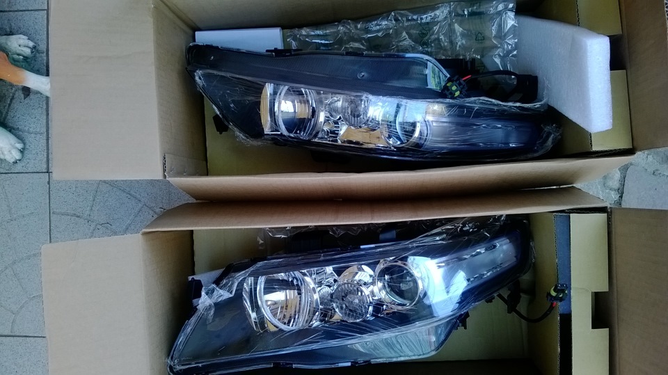

Пару месяцев назад попал в небольшое дтп, разбил правую фару и часть решетки радиатора, так два месяца и катал с заклеенной скотчем фарой)))За оригинал б/у у нас в среднем просят 10000 рублей, но была проблема в том, что и левая оригинальная фара походу отходила свое(не поддавалась полировке и постоянно потела).Пошел и заказал Depo, долго конечно сомневался, многие пишут что с ними проблемы бывают при регулировке, да и светят плохо…но видимо я победитель по жизни)))и мне не составило особых усилий установить и настроить эти фары.светят отлично!установил ксеноновые лампы MTF 5000К, Slim блоки розжига(как раз на место штатных встали)Вообщем пока доволен учитывая, что все мне обошлось в 12000 вместе с комплектом ксенона.
Заодно настроил сигналы(теперь все подпрыгивают), промыл радиатор кондея, подлечил бампер.

депо без корректора на аккорд?
на Алю пустые брал, есть мысли стёкла с депо забрать и на оригинал поставить
настроил один раз, пока вроде нормально светят.
а номера oem фар есть?
не, не помню.в инете можно найти
интересен момент с маркировкой на новых фарах?
просто у нас гайцы часто проверяют hcr или hdr точно не помню как оно там правельно!
я даже не замарачивался если честно, у нас я про такие проверки не слышал, так что ксенону быть!
бывает плохо начинают гудеть когда грязью забиваются
А как сигналы настраивал, если не секрет?)
там с обратной стороны есть регулировочный винт который тональность настраивает, крутишь его и настраиваешь на одном сигнале повыше частоту на другом пониже, а вместе они дадут отличный фаам-фаам)
надо глянуть у себя)
