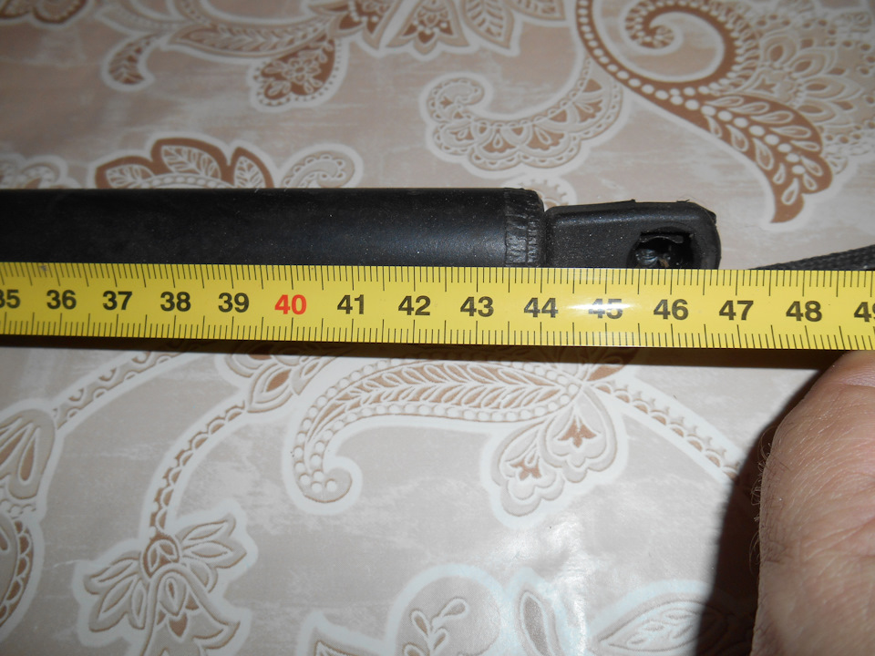

Сегодня продолжил издеваться над капотом и кочергой его держащей, которая теперь отправилась на заслуженный отдых в гараж.Кочерга давай досвидания =)
А её место под капотом заняли две газовые стойки от ВАЗ-2108
Запчасти на фото: 2108823101005
Крепежи сделал из обрезков металла, обработанных на наждаке и просверлил отверстия на 8.Затем дунул их из балончика, для лучшего вида, и чтоб не ржавели =)
Левая сторона
Правая сторона
На такую высоту подымается капот
Общий вид
Вот теперь фФфсё по фен-шую =)
Для желающих написать что их надо было ставить наоборот, отвечаю что конструктивно они вмещались только так =)
✔ Всех Вам благ, и ровных дорог!Всем пис peace =)

Длину упора подскажи! Общую! Заранее спасибо!
Я их снял.Край капота приподняло из-за них.Надо как-то по другому делать
Ты длину скажи?! ))) а я один по центру поставлю! ;))
Спасибо!
Во как раз у меня от нивы валяются два упора, специально искал не длинные и не мощные, все думал куды их приляпать и на что, ибо евро крепеж не нашел… Про уголки тоже думал собственно на них и собрался, но место пака раздумывал куда, а тут уже готовая идея, прикину на своей глядишь также установлю…)))
Я пока их снял.Надо куда-то в другое место крепить, а то когда закрываешь они на жабо ложились.Старое то я подрезал где мешало закрывать и сё.А после замены жабо на рестайловое и целое, снял их, жалко его кромсать.
Балииин… Я ужо понадеялся что подрезать не придется… Значит еще погляжу пока под капот, ато чет тоже пилить не хоцца… Она ведь не золотая…)))
Я их видишь на фотках даже ставил наоборот, а иначе вообще капот не хотел закрываться, так как газульки прям на жабо ложились, либо надо было его ваааще нах убирать.А тонкой стороной подрезал и тогда закрываться капот стал.Так шо надо как-то по другому крепить =)
Размеры можешь дать?)
Тоже хочу себе поставить)
Да хрен их знает эти размеры =)
Я покупал от ВАЗ-2108 (можно в магазе сразу и интересующие размеры глянуть).Брал от 11-ой длинные и жОсткие.От Нивы тоже чёйто не понравились, не помню ужО почему.
Правда, если найдёшь потоньше то лучше их взять
Не, не эти размеры.
Размеры того, что ты потом баллончиком обрабатывал и крепил на них распорки)
Да я их вообще на глаз делал.Одну сторону амморта закрепил на капоте, а вторую прикинул примерно куда поставить.Пластиковое жабо кромсать пришлось, иначе амморты не ложились.Так что сам лучше прикинь, мож у тя лучше получится =)
Окей, спасибо!)
