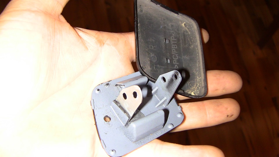

ну а ещё сломалась меня крышка омывателя фар, уже 2я, история короче такая, мыл машину, задел её шёткой, и она отломилась, заказал на ваге за 17 евро новую, но на следущей мойке сломалась и она)))) решил не тратить больше бабок, и сделать самому
вот что получилось
