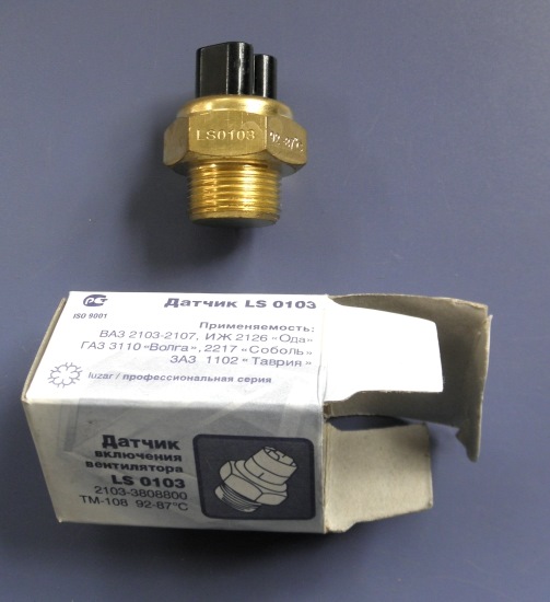

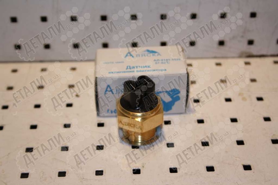

Запчасти на фото: LS0103, 21033808800
сегодня был в магазине, есть 3 вида датчиков охлаждения для срабатывания вентилятора:
— 82-87"С, 87-92"С и 92-97"С.
пока выбрал первый "82-87", но чет мучают меня сомнения, что двигатель может недогреваться, хотя на лето думаю самое оно)) либо взять заводской 87-92, но отдал преоритет первому так как датчик будет стоять в радиаторе, а радиатор нагреваеться позднее двигателя… в общем нужна помощь в таком маленьком, но вопросе!))
