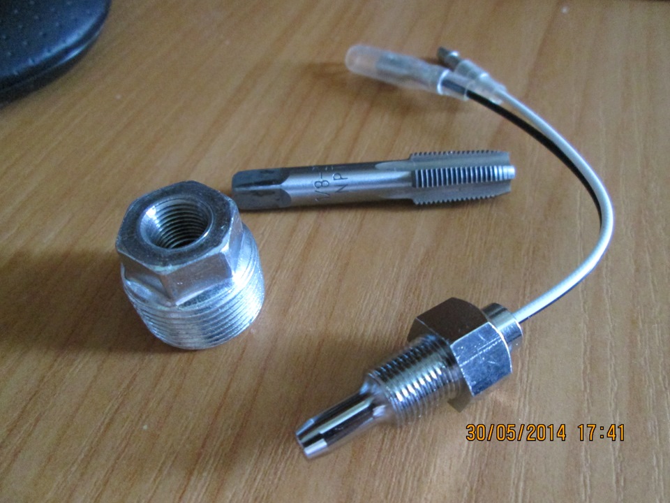

Пробка поддона легким движением руки превращается в место установки датчика температуры масла. Резьба под датчик 1/8 NPT. Осталось поменять разъем датчика на герметичный.
Уже давно переставил в проставку фильтра — по городу нормально, но в деревне оторвал провода сразу — защиты поддона у меня нет. С ней проблем бы не было. Выше 100 не поднималась.
Комментарии 6
и как температура?
RaceTech. В комплекте с указателем.
А как он на машине? из габаритов поддона не торчит?
Учитывая угол наклона пробки в поддоне, 3-4 мм роли не играют.
Счего датчик? Какой фирмы?
