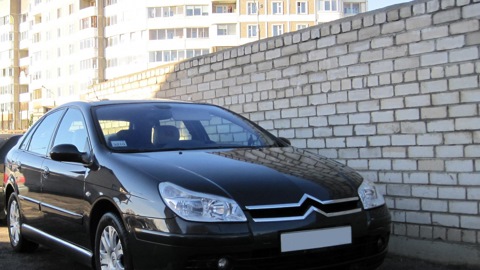

Решил поехать со своей проблемой (потеря тяги) на СТО Ситбел- бывший официальный дилер Citroen в Республике Беларусь. Подумал что они-то мне точно все скажут, найдут причину, почему машина тупит.
Находятся они там же, на Кольцова, только в соседнем здании. В их прежнем месте удобно расположились продавцы Geely-были.
В первый визит, после долгой и кропотливой проверки, мне опять посоветовали заменить клапан управления турбиной — типа точно он и ничего больше. Ладно, решил я, поехал к официалам на Ситэ-авто, купил у них клапан и там же его установил, чтоб была гарантия.
Это ничего не дало, провалы в тяге остались так же как и были.
Снова вернулся на Ситбел с обоснованной претензией и с подтверждающими документами. Диагност заверил меня и своего начальника что все найдет и скажет диагноз. Взял машину и проверял ее часа 4. По итогу сказал что ничего не нашел, ему надо с рабочей машины снять данные и сравнить.
Я приехал дня через 4, он проверил снова, сравнил и вынес вердикт: вакуумный насос -его я тоже менял, но это ничего не дало.
Я согласился, привезли с разборки бу рабочий насос, поменяли его. Это ничего не дало. Совсем хмурый диагност задумался и сказал что надо ехать к турбинщикам. Больше он ничего не знает.
Я уехал, надоело терять там время.
Через 2 дня у меня срабатывает регенерация сажевого фильтра, который 1,5 месяца назад я уже удалил. Звоню на Ситбел, тот диагност говорит что обновил прошивку в мозгах, потому что она могла быть запорота и ему надо работать с оригинальной. Типа езди так, ничего страшного.

Проблему так и не решили?
Тяга потерялась или машина стала неотзывчивой?
С клапаном ЕГР все нормально?
Турбина исправно работает? (вакуумный клапан перед турбиной работает?)
P.S. похожая ситуация была совсем недавно, грешили на что попало — оказалось трубка за двигателем, идущая к вакуумному клапану сорвалась… искали "проблему" долго, грешили на все, что попало, как диагносты, так и другие люди… в итоге трубку вернули на место, клапан заработал — машина впрямь ожила
Проблему не решил. Тяга то есть то нет, при этом машина действительно становится неотзывчивой, "ватной". И еще с тормозами что-то — если тяга есть, тормоза "острые", если нет- тормоза слабеют. Не знаю связано как-то иль нет, просто наблюдал и заметил что так бывает.
По егр ошибок нет, проверяли его- он не причем.
Турбина дует, если подключить напрямую без вакуумного клапана, отлично. Когда копали в чем причина, посоветовали обратить внимание на это самое управление этим вакуумным клапаном. Надо проверить "мозги", но вот все никак не доеду(
А насчет вакуумных трубок- сам лично проверял их раз 5 все- от вакуумного насоса до турбины.
