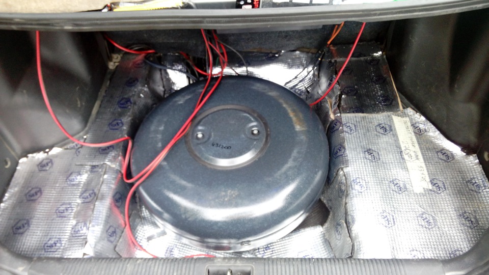

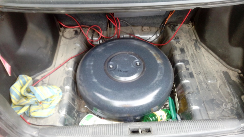

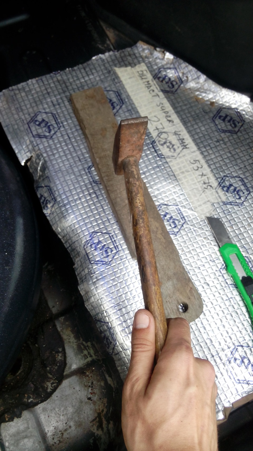

Приветствую. Сегодня решил вечерком заняться шумкой багажного отсека, до этого я так же проклеил двери, крышку багажника и пол под задним сидением (к сожалению отчеты не делал). Собственно, вся сложность сложилась в том, что в нише где запаска, у меня стоит газовый балон, поэтому пришлось пожертвовать аккуратностью и кромсать STP кусками и клеить как получится, а ещё сами листы STP в этот раз попались не очень удачные, плоховато клеились, хоть я всё и обезжирил, шпателя не было, поэтому забивал молотком)) Багажный отсек клеил самым толстым стп 4мм, ушло 2 листа, 53 х 75. Вообщем результатом остался доволен, навел порядок и шумов стало меньше, музыка и конкретно саб, стали ещё лучше звучать, ну и мою банку FOX не так теперь слышно в салоне, хотя стп является всё таки виброизолятором, но от шумов помогает заметно! Вообщем рекомендую! На очереди пол и крылья! До встречи в БЖ!

Мда… А валиком никак?
Та не было под рукой))) та я и так хорошо уложил
Так в перегибах таким методом плохо продавливать, куда лучше хб перчатки и давить пальцами, правда по непривычке болеть будут ))
Я так и делал, на изгибах пальцами разглаживал. Пальцы не болели)) С дверями куда больше геморроя, так что опыта хватает)
