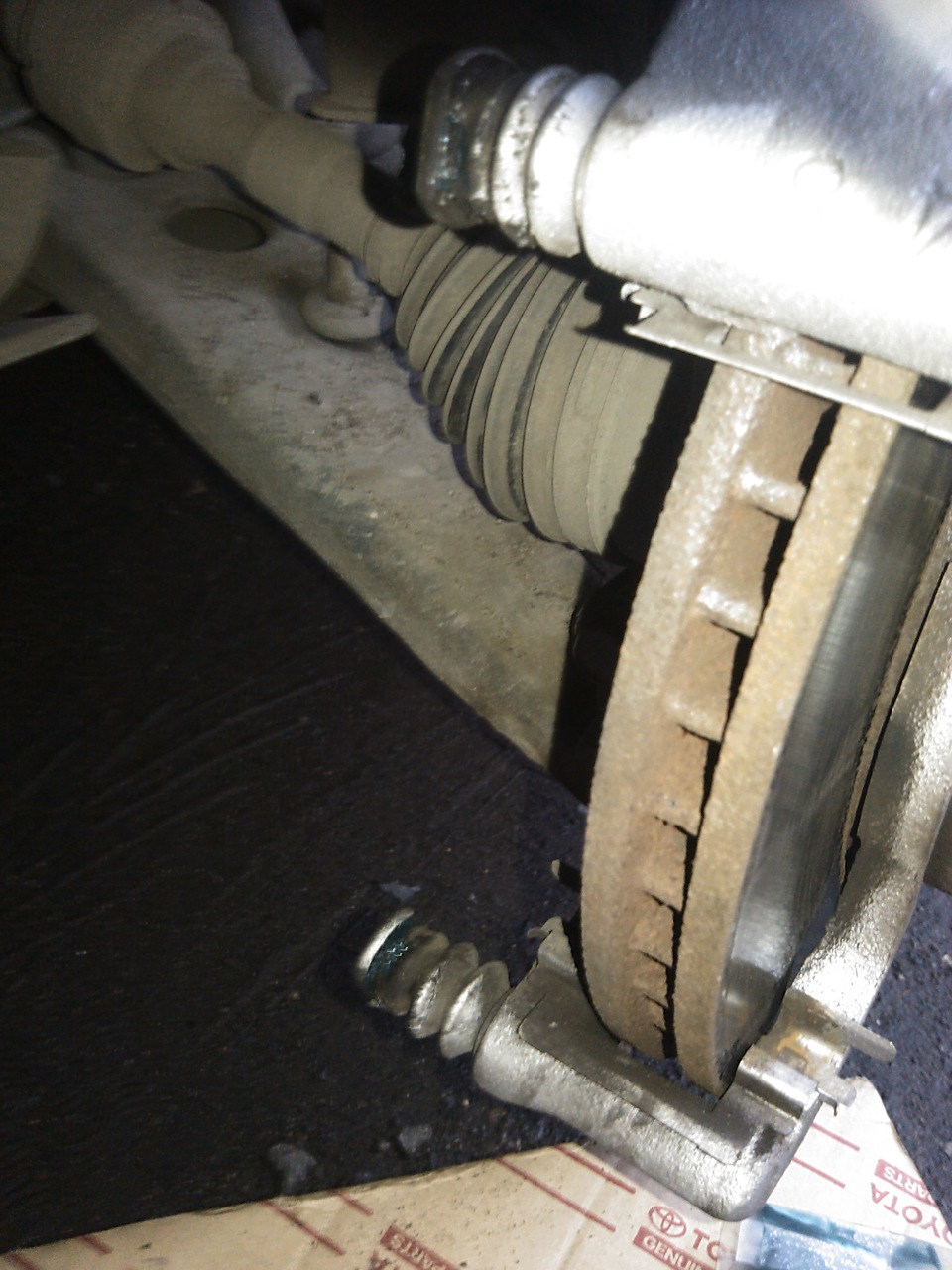

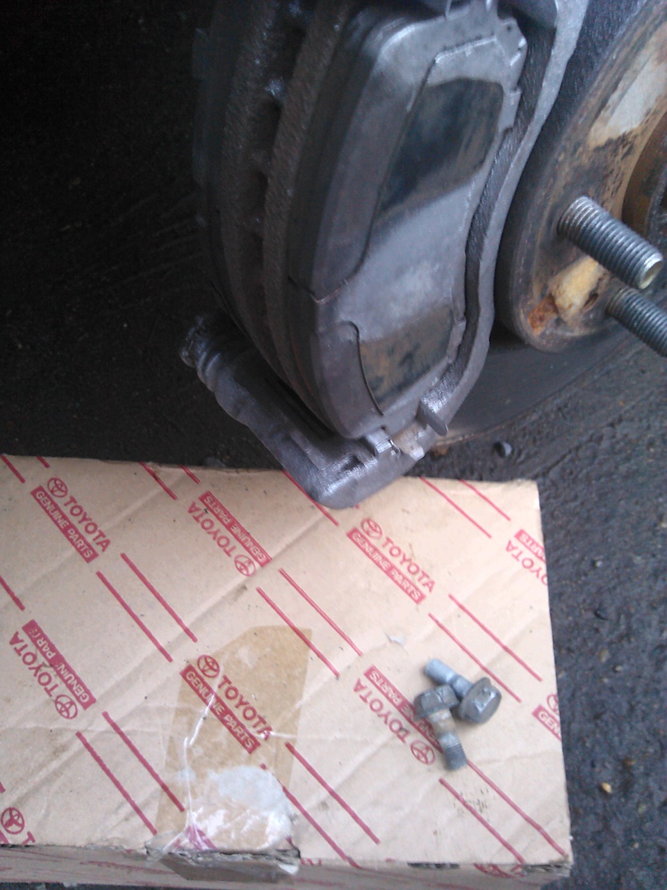

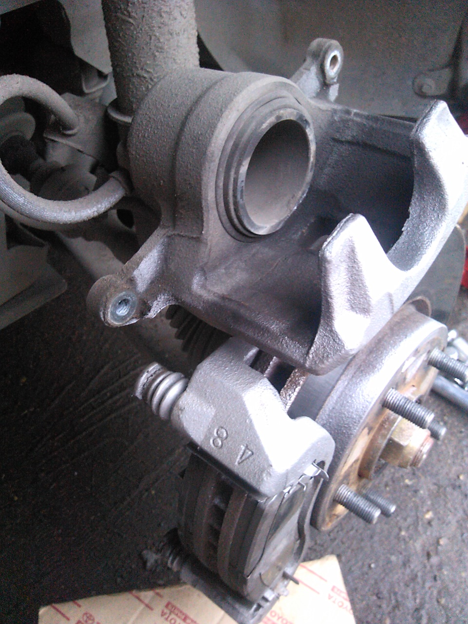

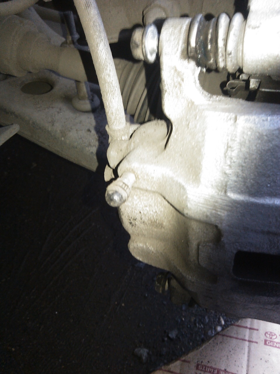

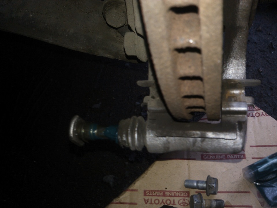

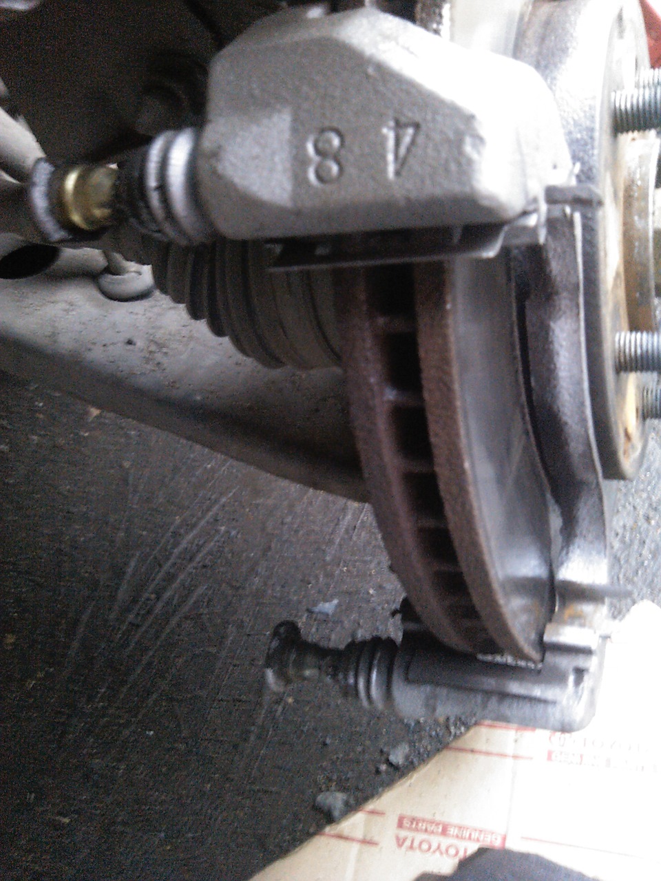

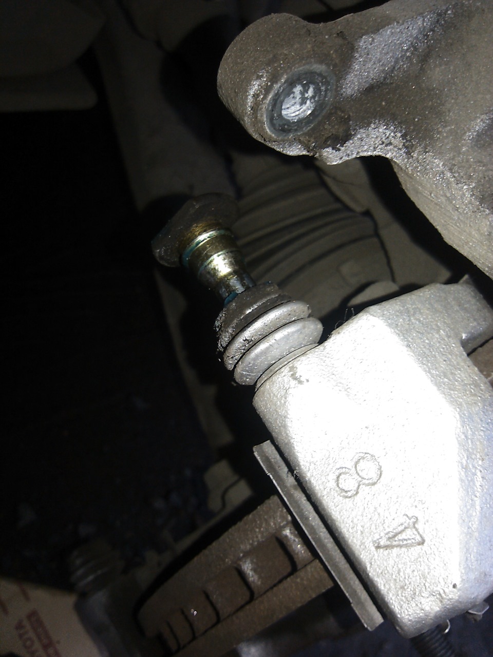

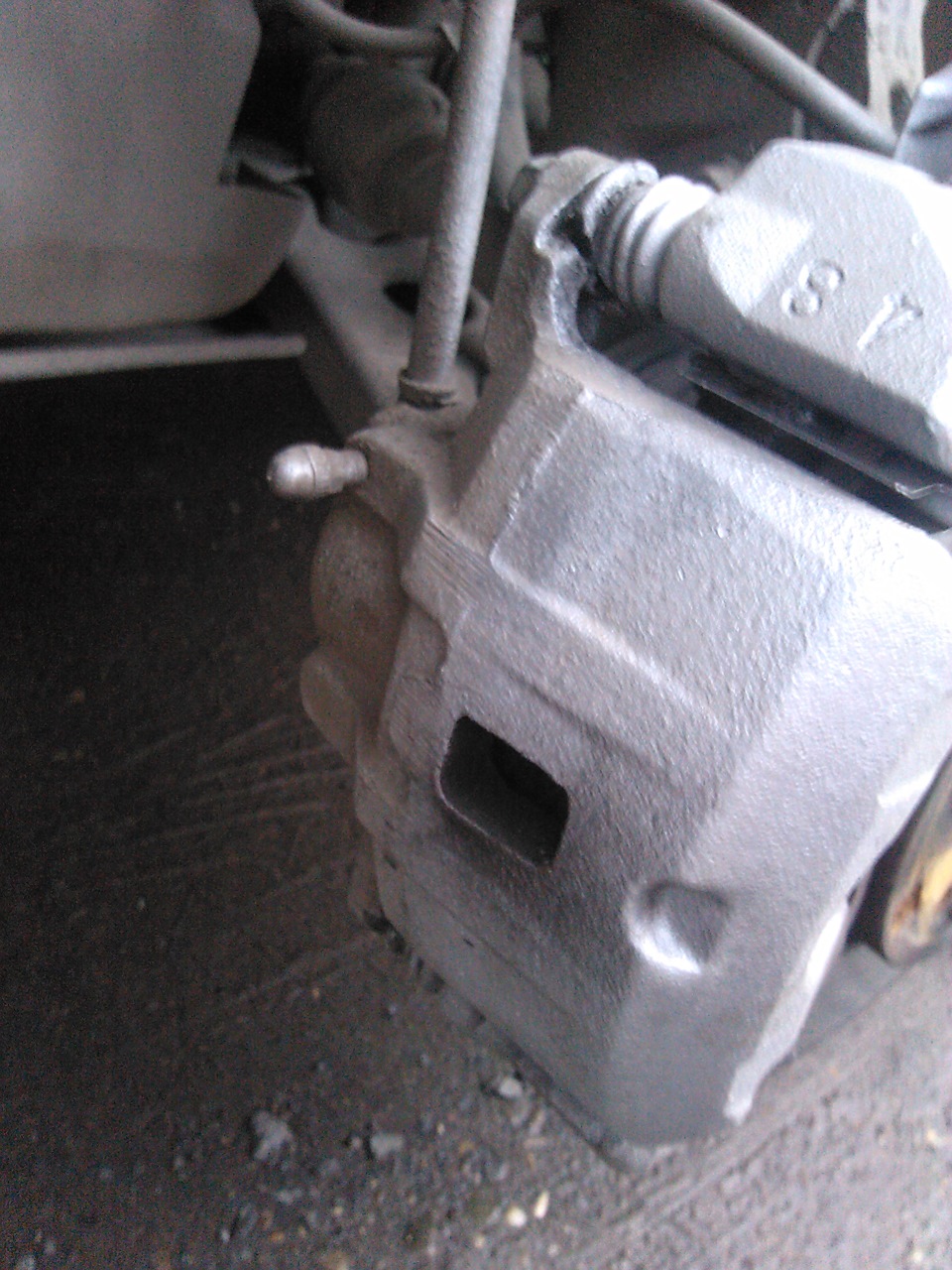

С недавних пор появился непонятный металлический звук при езде.

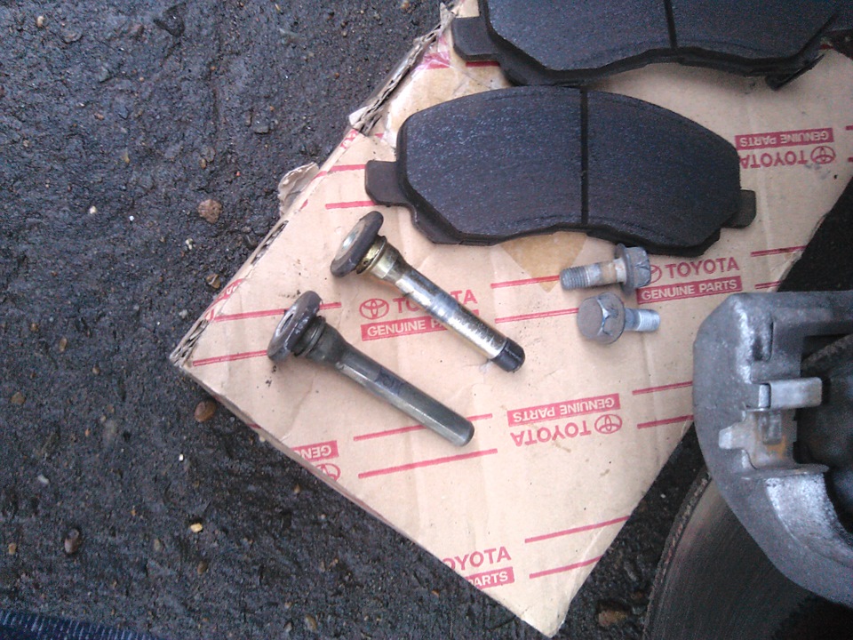

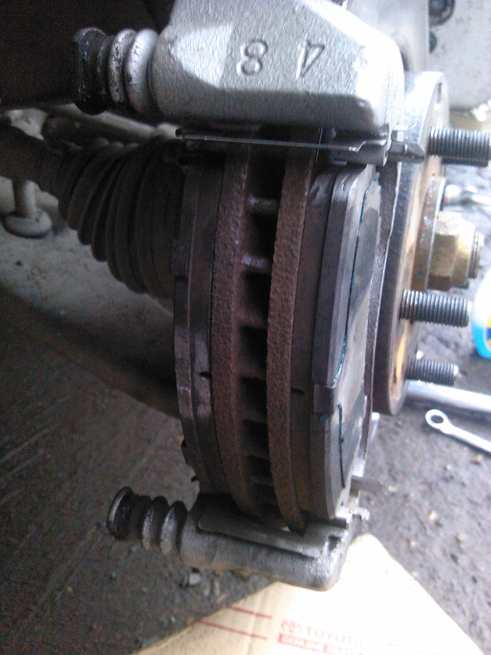

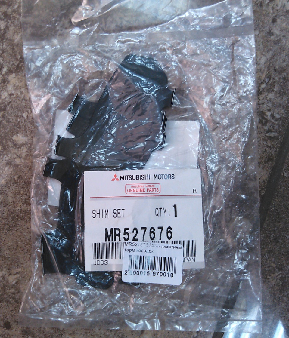

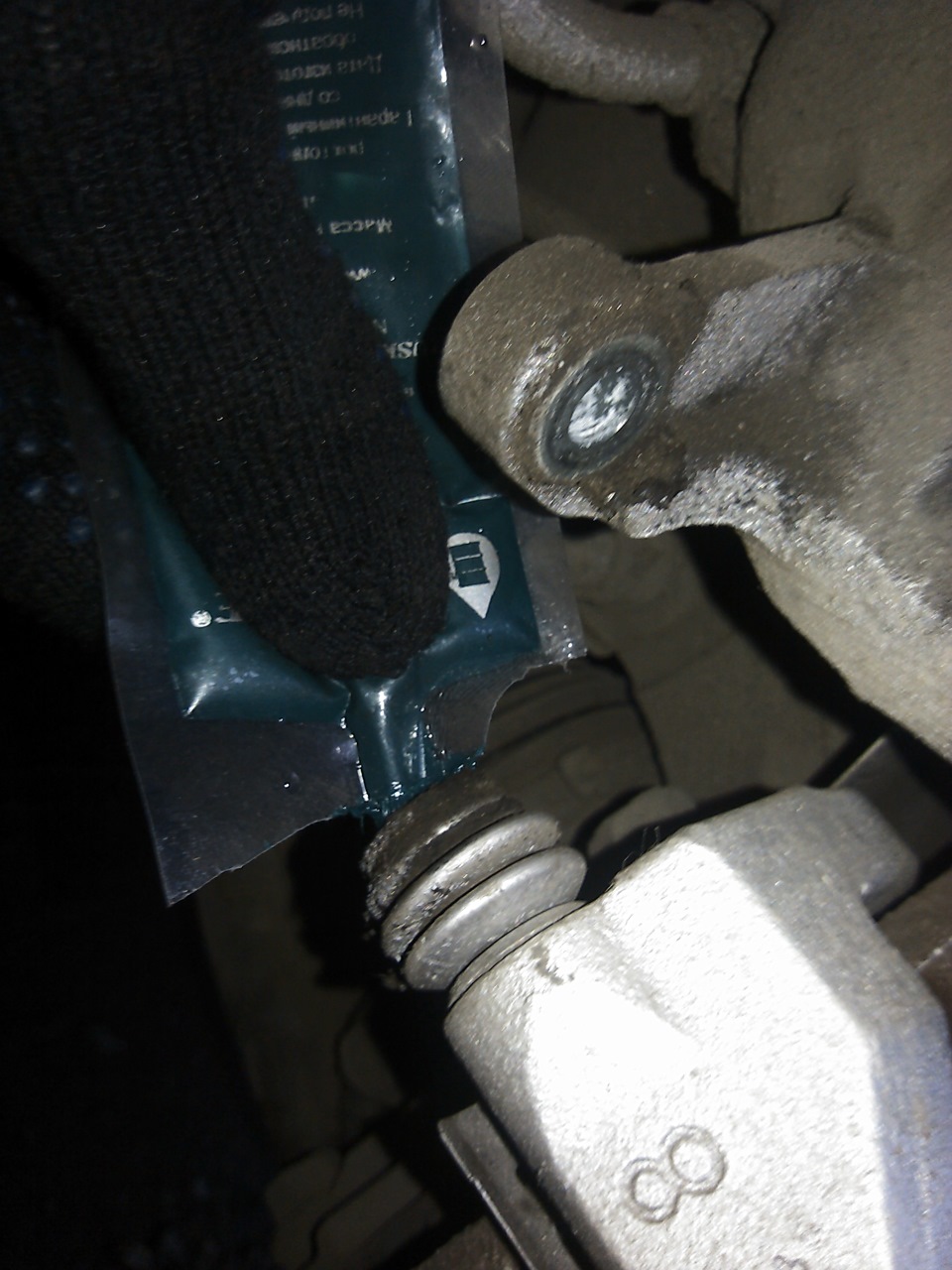

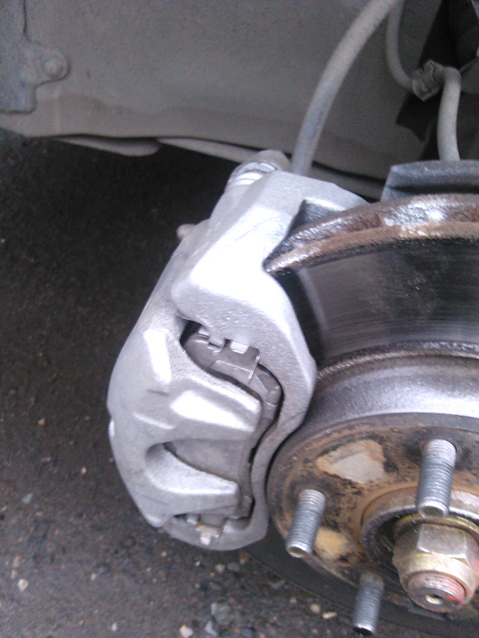

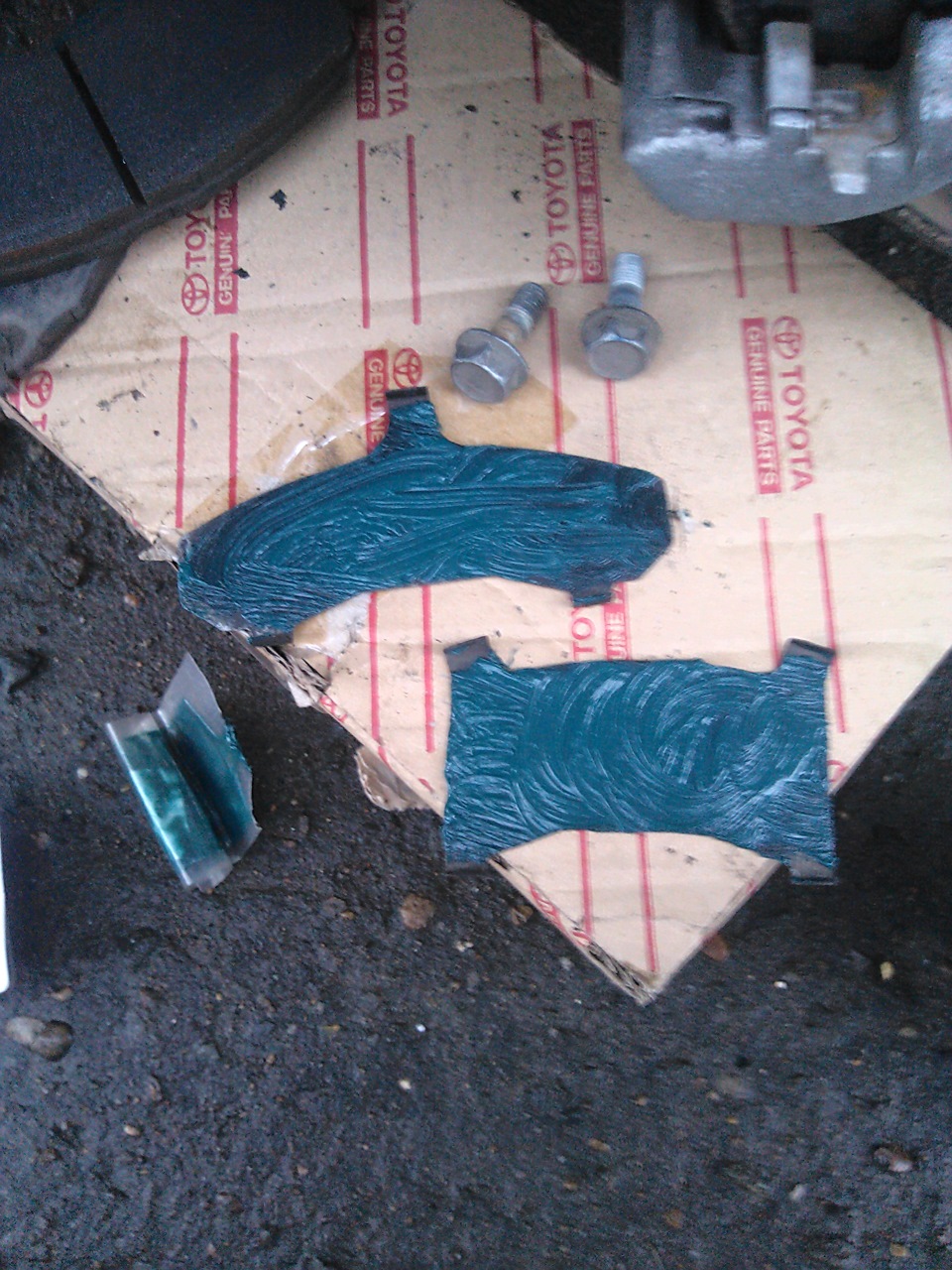

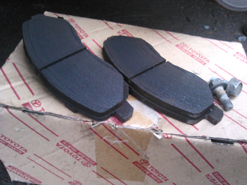

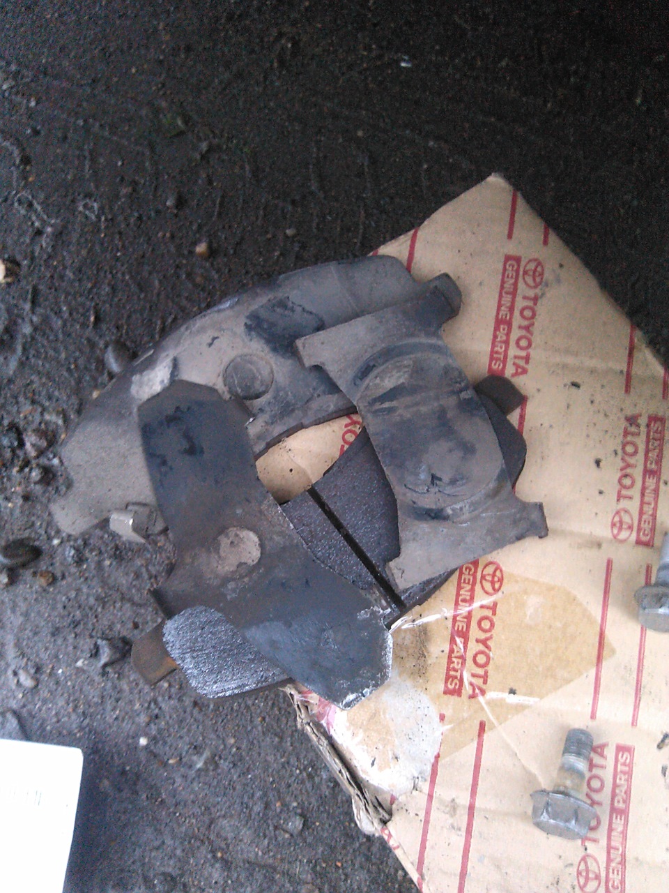

Грешил на суппорта, поэтому решил сделать профилактику суппортов. При разборе оказались немного деформированы две противоскрипные пластины, выгнул. Смазал все необходимые места смазкой. Вроде звук исчез. В связи с вышеперечисленным прихожу к выводу, что пора ставить двухпоршневые суппорта. Пока заказал новые противоскрипные пластины. Пришли пластины, в связи с заменой суппортов, продам за 500 килорублей. Оригинальный номер пластин MR527676(в комплекте 4 шт).

Если стук спереди при езде по неровностям — то это суппорта. Направляющие стучат. Кратковременно помогает набить смазкой. А так — замена.
Проверь не дребезжат ли термокожухи даунпайпа
Ну и остальные термокожухи проверь
Спасибо за совет, как доберусь до гаража, обязательно проверю.
