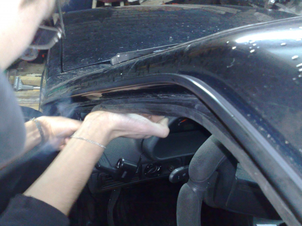

Вобщем, все наверное знают проблему со сквозняками из-за щелей между кузовом и дверьми… У нас тут несколько случаев было, что открывали заднюю дверь, а на диванчике маленькие снежные сугробы лежат о.0. Решено было что-то делать в срочном порядке, а именно менять машину. Шутка =)
Как выяснилось, всякие сквозняки, сугробы на диване и моментально уходящее тепло из салона обязаны штопаным резинкам, которые называются "дверные уплотнители". Дело в том, что ВАЗ почему-то решил на поздние версии самары ставить однотрубные дверные уплотнители. Их сделали, конечно, в диаметре большими, но толку не прибавилось…Вот фото. Там отогнуто слегка крепление к корпусу и видно эту одну трубочку, которая сжимается, если на нее даже ветер подует =)
Было решено избавится от проблемы путем замены этого г…а на нечто лучшее. Оптимальной заменой по цена/качество является уплотнитель двери от восьмерки. Да да, от ВАЗа 2108. Этот уплотнитель является 3-трубным! и его уже так просто не смять в резиновую полосочку, которая все через себя пропускает. Цена за 1 уплотнитель у нас составляет 185 р. Итого за 4 шт. — 740 р.Только в гамазине хорошие люди нам рекомендовали !балаковские! резинки, т.к. у них резина лучше.
Замена элемантарная. Мы в 2 руки не торопясь, беседуя и рассматривая все справились где-то за полчаса. Нашим вдохновителем стала эта тема.
Итак, вначале откручиваем пласстмаски, прижимающие пол и резинки к кузову. 3 самореза.
Получается вот такая фигня. Теперь ничего не мешает, просто берем за один конец и выдергиваем резику с посадочного места.
В итоге имеем голую железку, на которую и надо насадить новую резинку.
Ну и процесс посадки нового уплотнителя. Сильней прижимайте в углах.
И еще, вам обязательно понадобятся ножницы (или нож), если у вас не 2108 или 2113. Двери то у нас покороче =), надо будет чутка резинки отпилякать, и будет вам счастье. Кстати, мы еще смазали резинки силиконовой смазкой, чтоб на морозе не прилипли (маленький балончик с шариком — 70 р.). Ах да, нам вот еще понадобился такой AlexPo, потому что у него теплый гараж, прямые руки и самое главное — добрая душа =) ) ) )

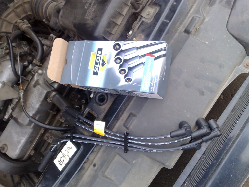

Варту я решил взять, т.к. очень многие на драйве ее нахваливают, да в магазе рекомендовали…До кучи решил махнуть бронепровода, больше в целях профилактики.
