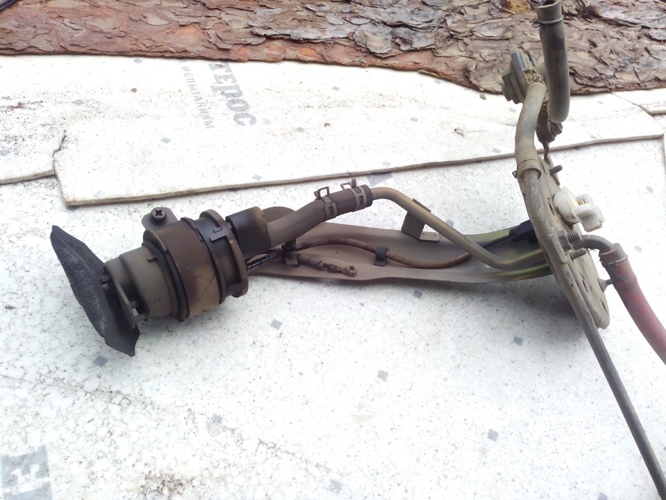

Всем здрасьте. Сегодня добывал бензонасос из бензобака. Если честно думал, что это будет проще. Нужно было снять бак. Сложностей добавляло то, что ремонт происходит прямо во дворе, полноценной ямы нет, тоесть она только на пол машины в данный момент под передней ее частью, т.к.АВТО не на ходу.
Выставил, с помощью домкратов, машину на чурочки. Кроме крепления самого бака пришлось открутить ещё кучу болтиков. Вообщем снял, с горем пополам. Достал насос, сеточка была настолько забита и черна, что яркий солнечный свет через неё не проникал. Сетка оказалась несьемной. Немного помарковал и приладил сетку от другого насоса.
Вообще думал, что бензонасос неисправен, топливо не поступало. Подключился на секунду насос к батарее- работает.оказалось не поступает ток к фишке насоса, преды все вроде в порядке. Кто знает, подскажите где находится реле насоса, проводка или что ещё может быть причиной, сегодня уже не в силах разобраться, сьем и установ бака вымотал. Бак на место втыкал уже с товарищем, один не смог, никак не хотел он на место вставать.
Вообщем надо дальше разбираться. А времени нет, сервис-денжищ нет, короче кто что подскажет буду благодарен.

Ищи в гугле по словам main relay аккорд cb3
Когда достанешь его- просто пропаяй. Там от старости детальки отваливаются.
Сегодня подключил насос напрямую, машина завелась, так, наверное, к электрику и поеду . реле это не обнаружил. А может быть дело в сигналке или в зажигании или ещё в чем?
смотри main relay слева в ногах у водителя над коробкой предохранителей, возможно оно причина всех твоих бед
А как же реле это всё-таки выглядит?
Вообщем, при аварии срабатывает какая то лягушка блокировка на бензонасос, краем уха слышал что она где-то у ног водителя.
Спс, Попробую завтра отыскать
