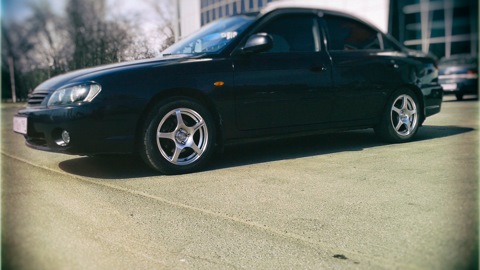

Сегодня осуществилась долгожданная цель — замена подвески. Начать решил с задней, т.к. состояние ее было гораздо хуже передней. А перед только стойки стаба.
Началось все с закупки запчастей, согласно списку:
стойки KYB : зад прав. 333364 и левый 333365
Пружины Lesjofors : зад 4244211 — 2 шт.
0K2SA 28 111 Отбойник амортизатора заднего 2шт
0K2NA28390A Опора стойки задней левой
0K2NA28380A Опора стойки задней правой
0 G030 28 015B Пыльник амортизатора заднего 2шт
CLKK-10 Стойка стабилизатора переднего правая 1шт
CLKK-11 Стойка стабилизатора переднего левая 1шт
CTR CLKK-27 Стойка стабилизатора задняя 2шт
0K2NA 34 156 Втулка стабилизатора переднего 2шт.
0K2NA 28 156 Втулка стабилизатора заднего 2шт.
Потом поехал в знакомому мастеру в гараж, где все это благополучно было установлено.
Пока все устанавливали, выяснялось что некоторые запчасти еще поработали (втулки, пыльники, отбойники) но раз куплены, то уж пусть будут новыми)
Когда все было готово, проехав немного сразу ощутилась разница. Машина больше не раскачивать как маятник после каждой ямы, жестко проходит все неровности, никаких проседаний и темболее чирканей об арку, плюс зад поднялся значительно. Впечатления супер, не представляю как вообще раньше ездил на старом разбитом гамне)
Теперь очередь за передней и вообще будет сказка)
Фоток мало, был увлечен процессом)
Всем ровных дорог и крепких амортизаторов))

Второе фото просто сделал, когда уже доехал до дома и немного запылилось все)
Когда сам занят процессом всегда либо фоток нет вобще, либо 1-2.)
