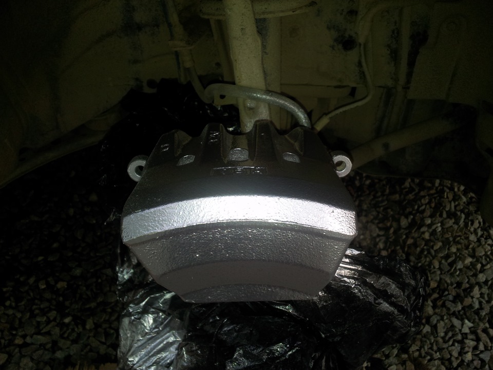

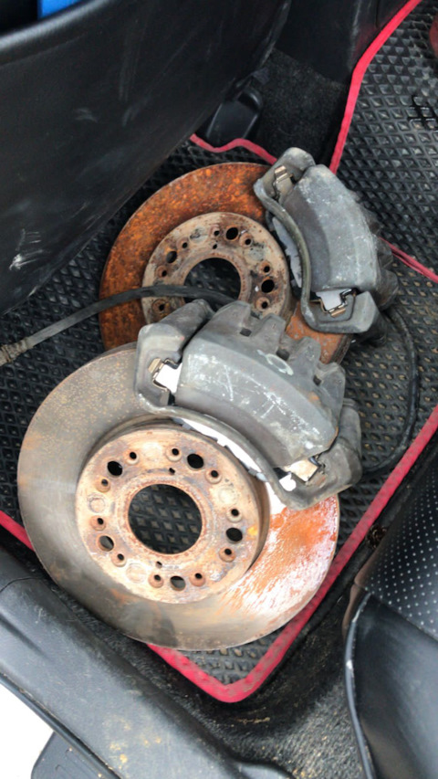

Давно хотел покрасить суппорта…
Такая печальная картина мне наскучила, а тут и выходные…
Сгонял в магаз и докупил всё необходимое…

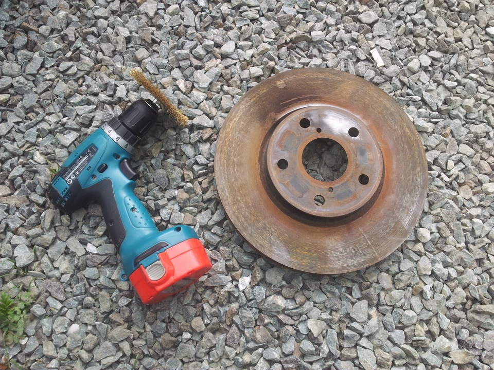

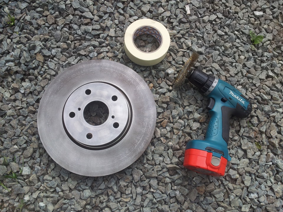

Для работы понадобились:
-баллончик с краской
-ключи, воротки и головки
-шуруповёрт
-щетка по металлу (насадка)
-ветошь и растворитель
-малярный скотч
-домкрат

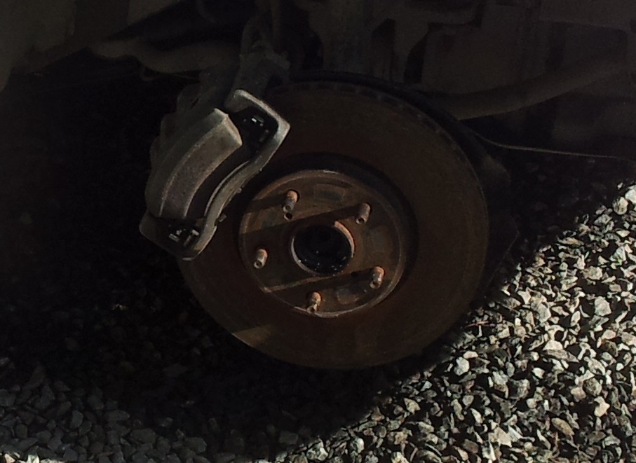

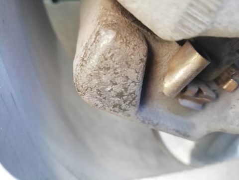

Поднял машину, открутил колесо, затем разобрал суппорт…

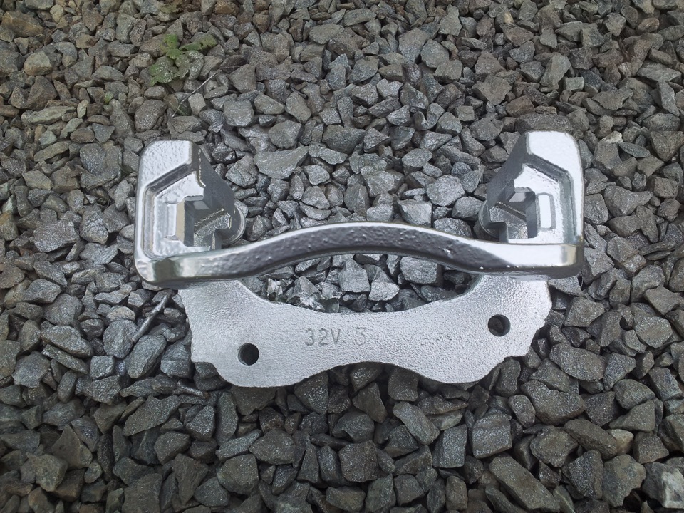

После этого очищаем окрашиваемую поверхность от ржавчины и красим…

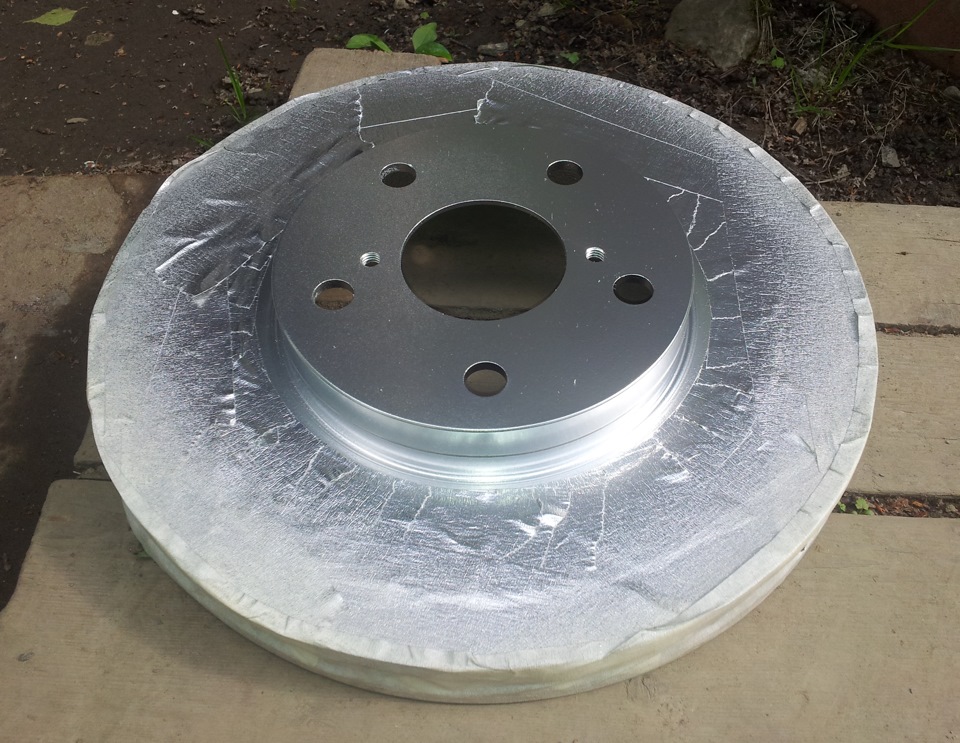

Диск необходимо оклеить малярным скотчем

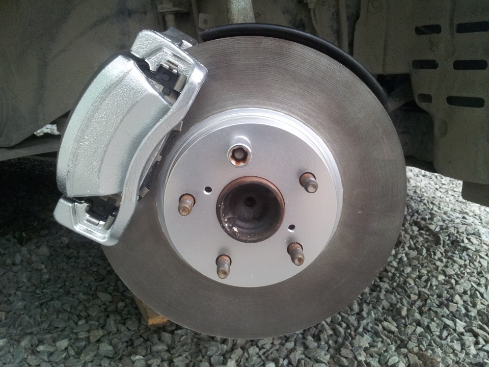

После того, как всё высохло, собираем всё обратно.
P.S. Не забудьте одеть усики на колодки…
Всем пока…))

красота, тоже брал термостойкую, отлично держиться!
кстате про усики то это ваще п***))))) сам постоянно забываю)))))
я термостойкую для суппортов в автомолярном магазине брал. хорошо держится…
Красавчик, оч гармонично смотрится. Но где инфа про краску? Там же надо какойнить мотип для суппортов использовать.
Каждый сам выбирает обычно… У меня не для суппортов, но проверенная… Другу в том году красили, пока все хорошо, за исключением диска, который он обламился хорошо зашкурить )))
