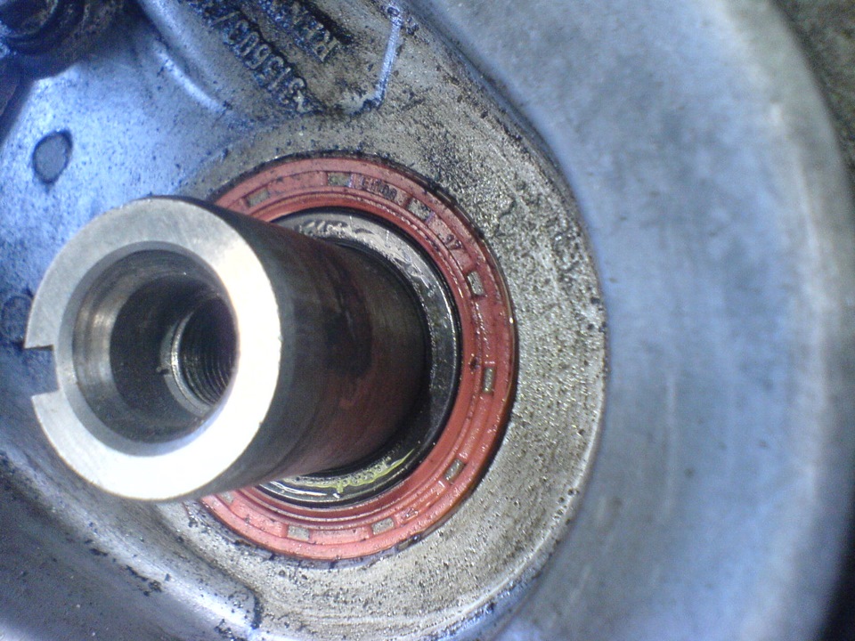

А сегодня полдня проспал, позавтракал, заглянул на сайт экзиста — 20 минут назад ремень оприходован офисом. Собрал инструмент, закинул в багажник, и сходил забрал сальник с ремнем (169+565р). Ну а потом по накатанной: домкрат, колесо офф, подкрылки, между поддоном и лонжероном плашки двп, опору движка и крышки офф, снял ремни, открутил шкив с колена, снял звезду. Маслица слегка есть, но не так чтобы хлестало. Да и вокруг почти сухо.
А поддон весь жирный, с лонжерона и защиты капли свисают. Ну неоткуда больше особо-то.

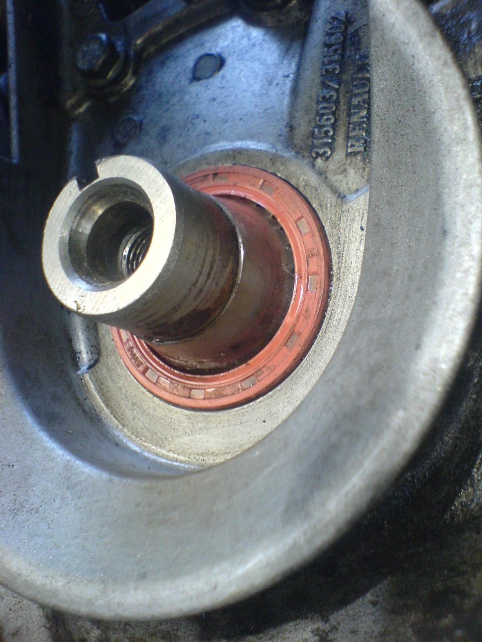

Сальник насадил при помощи оригинальной авторской (с логан-клуба) оправки-воронки из бутылки кока-колы, которая препятствует заминанию юбки сальника при надевании, а потом безболезненно удаляется тонкогубцами.
Задавил сальник вглубь при помощи старого сальника, оправки-головки большого размера и штатного болта.
