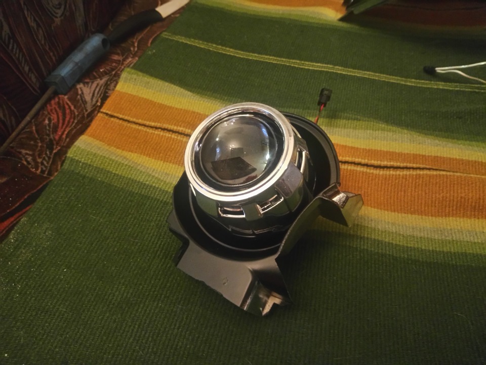

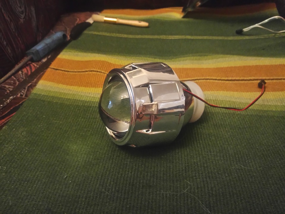

На первом этапе тюнинга решил в отражатель дальнего света поставить биксеноновую линзу. ОЕМ-линзы не стал искать, т.к. к ним надо еще подбирать бленду. Друг возит из Поднебесной ксенон и сопутсвующие товары для фар, показал мне новинку из своего арсенала — би-линза Sho-Me под разные цоколи (мне попалась с Н1).
Решил ее поставить. Штатный отражатель покрасил в черный матовый цвет. Для установки линзы ничего резать не надо, её хвостовик проходит в отверстии отражателя и фиксируется гайкой. Вот собранная линза и отражатель:

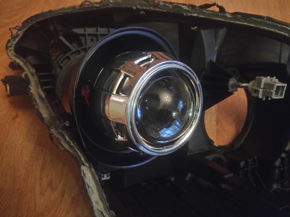

Примеряю ее в корпусе фары:
Собираю остальные части фары: линза ближнего, секция поворотников.
Накидываю стекло с маской, смотрю что получается. Нужно немного подпилить стенку в маске, чтобы не задевало за линзу. Вот такой вид имеем на первом этапе:

Это фара только для опытов, крепления попробую восстановить. Но на машину ставить не буду. На них тренировался, чтобы при вскрытии своих фар не накосячить.
