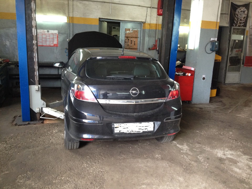

Надоел мне этот дизельный звук мотора…Когда меня колодки задние, мастер спросил какой у меня объём:1.3 или 1,7…Мда…Бензинка у меня…

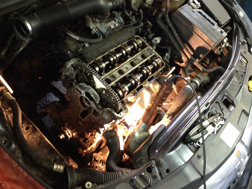

Так вот, к процедуре готовился несколько месяцев. Сначала закупил прокладки, потом ремкомплект цепи (звездочки решил не менять), ну и соответственно искал сервис, которому не страшно будет машину доверить. Кстати, вот что закупил:
— Febi 30372 Ремкомплект привода ГРМ цепной;
— Opel 13 34 637 Прокладка насоса охлаждающей жидкости;
— Reinz 81-33489-00 Сальник коленвала передний;
— Reinz 70-34166-00 Прокладка поддона масляного;
— Reinz 70-33492-00 Прокладка передней крышки двигателя;
— Hans Pries 206 513 786 Прокладка клапанной крышки;
+ масло GM 5w-30 dexos2 ну и фильтр Knecht (mahle filter);
+ сменил антифриз, но пока дешевый российский купил, позже сменю.
Звездочки были в порядке, как в принципе и все остальное, ток вот сам натяжитель был плох, собственно говоря из-за него звук и был.
Теперь двигатель работает гараздо тише, правда с системой охлаждения разобраться нужно — крышка бачка ОЖ от Astra G стоит…=( Надо заказывать для H-ки.
Итого: 150 у.е. за работу, 70 у.е. за прокладки, 130 за ремкомплект + 45 масло и фильтр + 10 антифриз = 405 у.е.

В экзисте можно посмотреть, что входит в ремкомплек (номер реемкомплекта выше). Как правильно все называется не знаю. Насчет ВМТ мастер говорил, что выставлял, но я не интересовался как он это делал…
и как выставить правильно вмт? там есть метки?
Что входит в ремкоплект? цепь и натяжитель?
