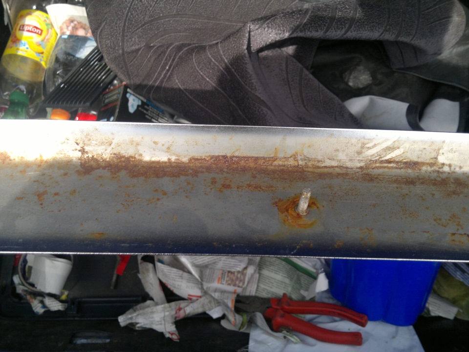

Сегодня решил содрать плёнку с "лыж" и очистить от ржавчины. Передняя была в хорошем состоянии, без ржавчины и "жучков", за исключением болтов.
С задней пришлось повозится… Состояние снаружи было плохим, а внутри…на фото всё видно
Эты "лыжа" и была причиной обтяжки плёнкой из-за ржи. Сегодня решил бороться с этой бедой. Не стал покупать дорогущие преобразователи ржавчины, а решил по-дедовски=)
Купил хорошую универсальную вещь, которая продаётся везде. Ржавчину оттирает на ура и её даже пить можно!
Называется сее чудо-вещество Coca-Cola=))
После 5-ти минут упорной работы результат был получен. Ржи как и не было!)
Фото ниже сделано 4 месяца назад. Представьте, что эти пятна увеличились втрое…Так выглядела "лыжа", когда я её снял…
А так она стала выглядеть после всего:
Также по совету деда промазал внутреннюю часть литолом.

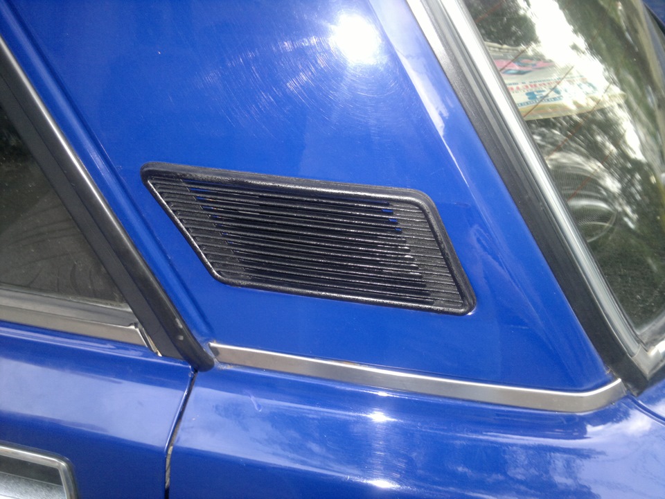

А теперь про название БЖ. Искал я решётки стоек крыши 01, 011, 03, 06 т.к. по моему мнению, они выглядят посимпатичнее, чем 07. Сегодня решил прокатиться по разборкам, поискать их. Их не было нигде. Я уже думал искать в Воронеже, пока один человек на разборке не сказал, что можно на чермете спросить, т.к. они им не нужны. Я сразу же рванул на базу чермета. Немного пошуршав там, я нашёл их! Спросив, можно ли их забрать, я получил ответ: бери что надо, кроме металлических деталей=) Вооружившись отвёрткой я снял их с ныне покойной белой пятёрки и припас шильд 1300S=)
Приехав домой, я заменил на одной из них дефект. Думаю поксиполом подшаманить там.
После их очистил от грязи и освежил черной краской.
покрасил значок в красный. Вот думаю, не колхозно ли?

На правильный путь встал!))) Тебе бы еще поводки) Такой вопрос — я тоже пробовал колой чистить бампер, точнее эту накладку — сколько ты вылил на нее колы? Потому что у меня ничего не получилось.
Поводки стоят венгерские из нержавейки=)
я покупал 2.5 литра, вылил где-то 2л. Надо интенсивно тереть и быстро, тогда отходит ржа)
Понял, спасибо, дам коле второй шанс себя показать) Блин, написал поводки — имел в виду сами дворники :D
