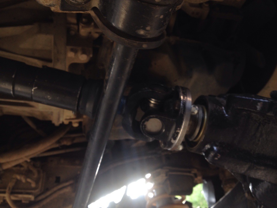

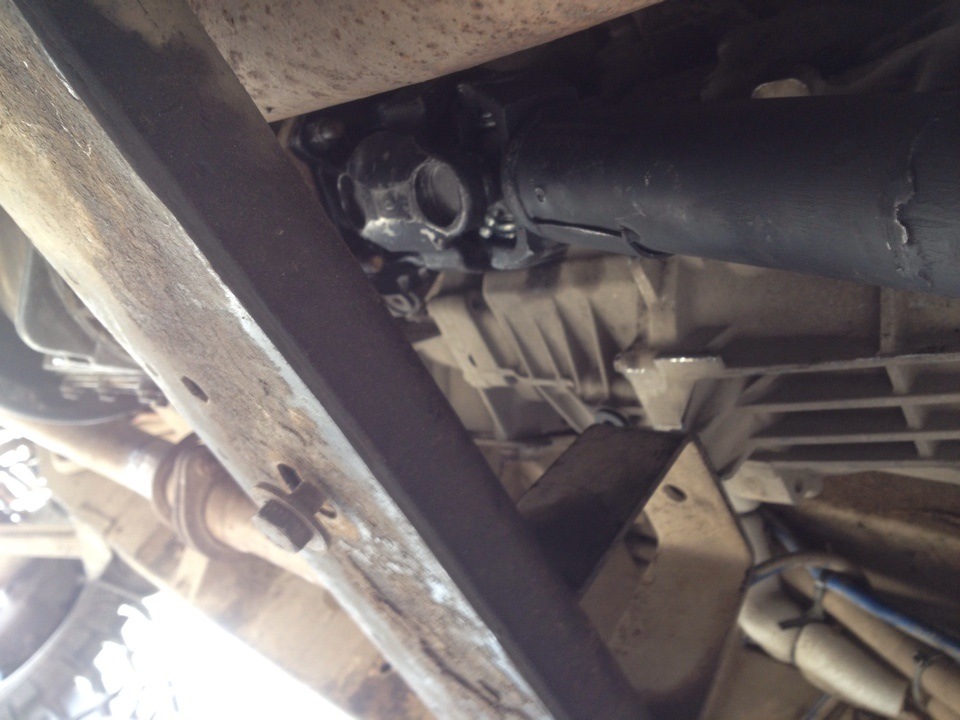

переборкой трансмиссии (замена маховика, сцепления, коробки, перетряхивание раздатки) я смог вылечить люфты (удары) при переключении и сбросе газа, но вибрация в пограничном газу (некий порог, уже не накат на передаче, но ещё не нажал на педаль газа) выше 65кмч осталась — вчера сбросил передний кардан и вибрация пропала! значит новый 2х крестовинный вайдэнгл не подошел.((

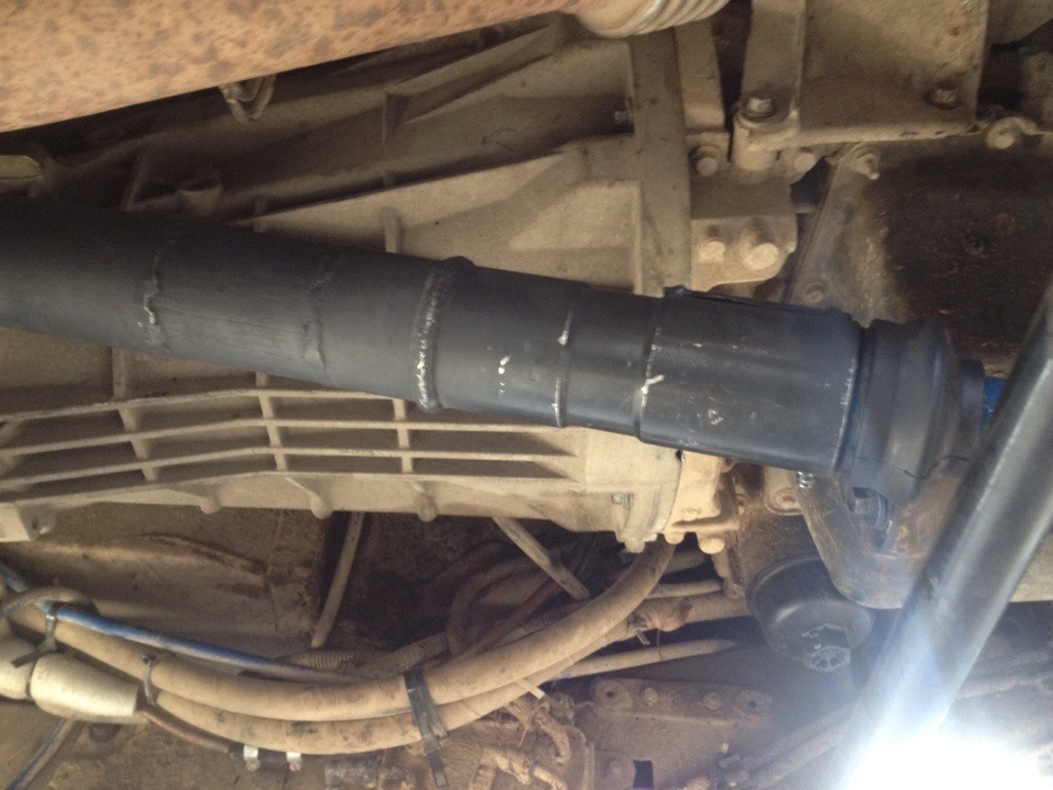

начались поиски трёхкрестовинного, нашел довольно быстро у ЗВЛоо — оригинал от д2, уже переваренный под риту (удлиненный на 60мм) и отбаллансированный, конечно стОит чугунный мост денег (изначальный оригинал в магазине тянет на !35тыр!, тут конечно со всевозможными скидками, но тоже по товару и работе впечатляет). . . но он тут и уже стоит, а заказ из пиндосии может итти непонятное колво времени.

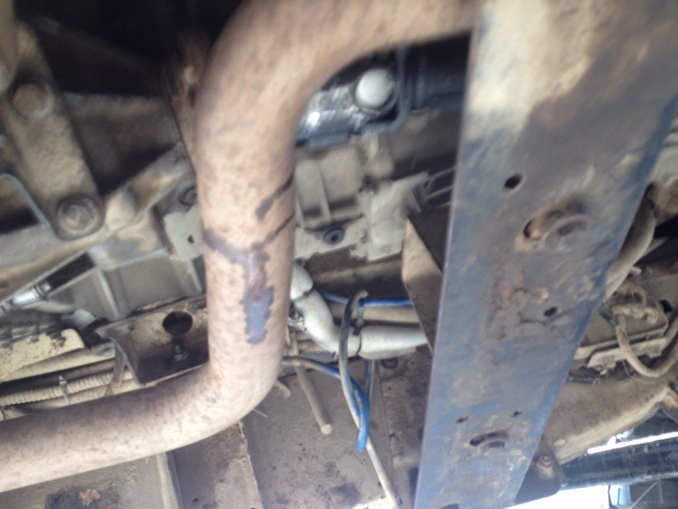

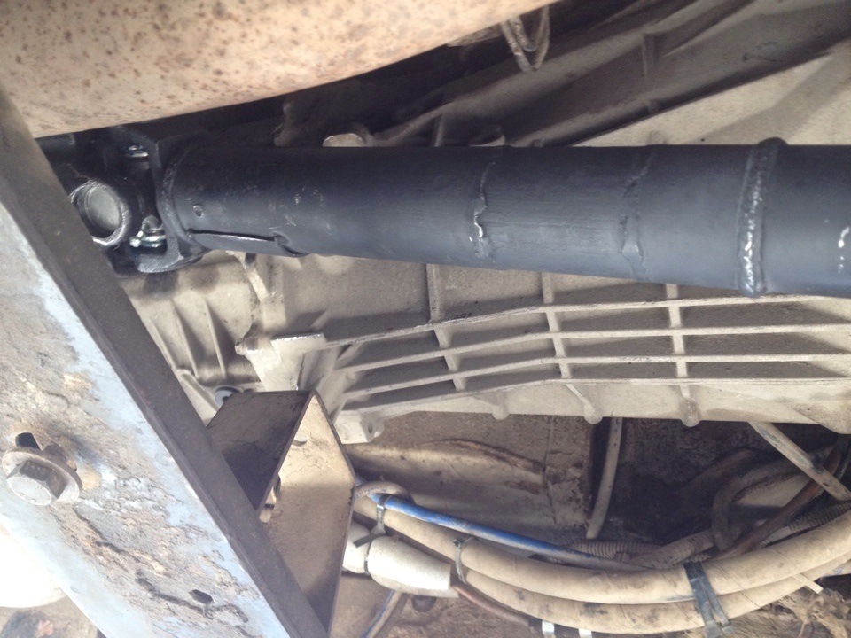

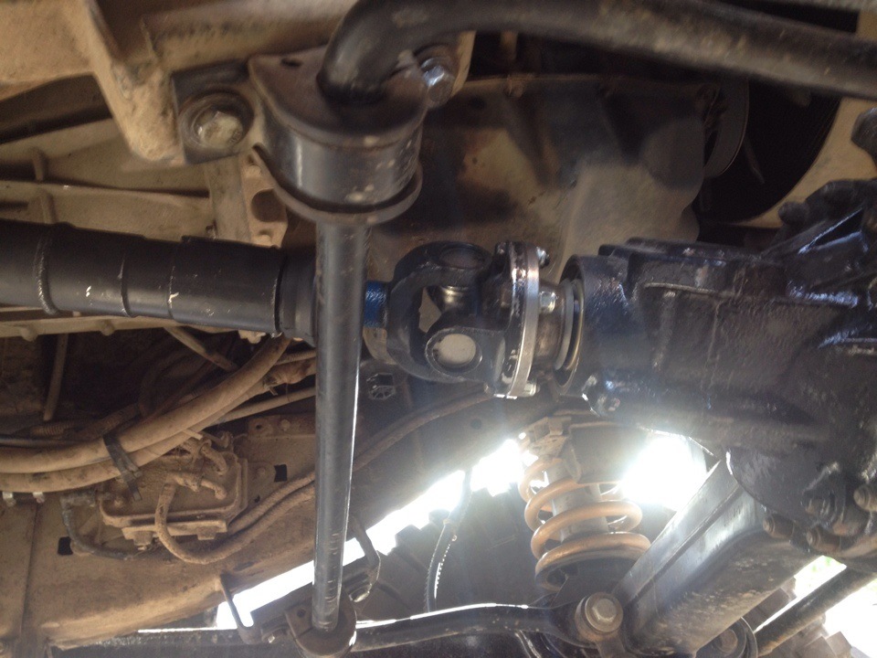

и так новый кардан:

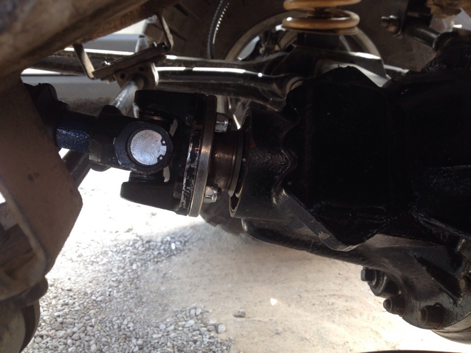

что скажите про угол?
при такой схеме есть небольшой допуск к градусу редуктор-кардан, но кмк, мне надо поменять передние пружины, дабы во первых стало мягче, а во вторых морда чуть опустится и выровняет оси вращения, хз, мысли под обсуждение.

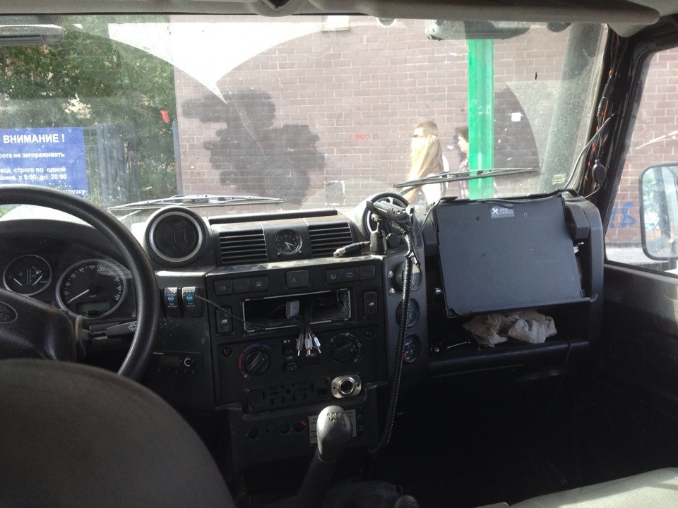

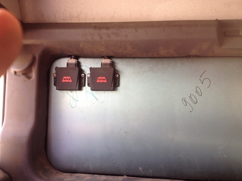

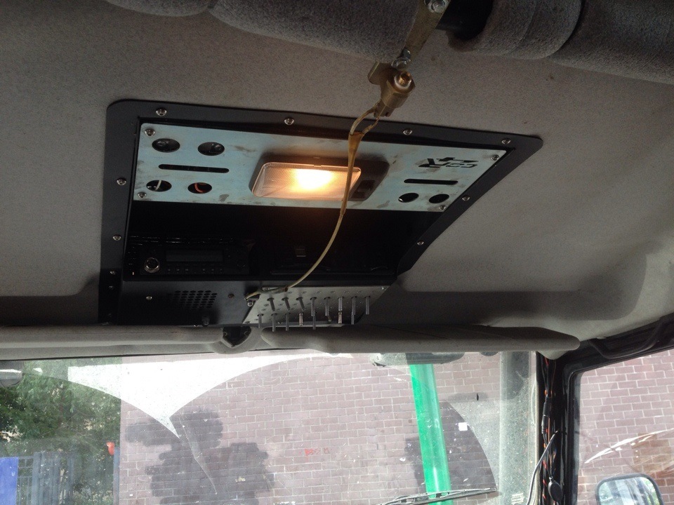

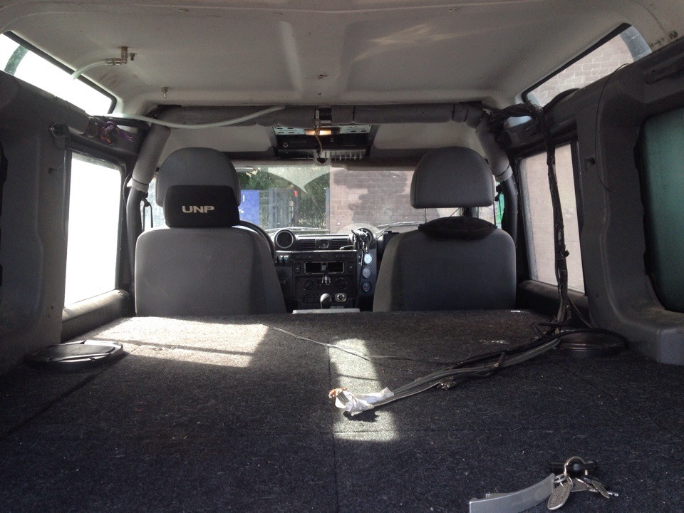

салончик на данный момент: выкинута ВСЯ пневматическая разводка, инвертор, и чтото ещё лишнее
ктото скажет вУду и нельзя дырявить наружные кузовные для крепления блоков — меня это уже не смущает, я рассматриваю новую глухую панель, как поле для размещения деталей и управления.)

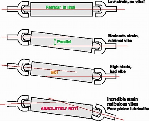

Трёхкрестовинный кардан применяют, когда выходы раздатки и моста не соосны в горизонтальной плоскости.
А правильные углы кардана — они не по отдельности, они в паре существуют. Угол у раздатки должен быть равен углу у моста.
Тогда всё будет нормально

с чего это нижнее у тебя, что-то вы тут все по перепутали у тебя же кардан гука, вот и смотри тогда на первую крестовину на мосту и следующую в шарнире гука, вот они и должны быть в параллели!
но вот мост, явно не дотянули но нужного угла! и я тебе об этом говорил! меняй пружины или клюшки переваривай, если есть запас по кастору.
меняю пружины. . .

только ещё фланец с раздатки имеет ещё более извратный угол, тк форд наклонил блок раздатки ниже, вернее поднял двигло (а то по нему мост приезжал), поэтому выкручивался поворотом крестовил друг к другу — при 45градусах это баллансируется.
s018.radikal.ru/i527/1201/94/7da8c8c99166.gif
Это так, "хозяйке на заметку" :)
Это не касается кардана с двойной крестовиной, у него угол относительно моста должен быть прямым, всё.
Все эти плоскости — для одинарных крестовин.
Ну с управляемостью не один ты паришься ))
А на счет угла кардана, хз допускается ли угол, не встречал такого, пишут тупо в 180 и все.
