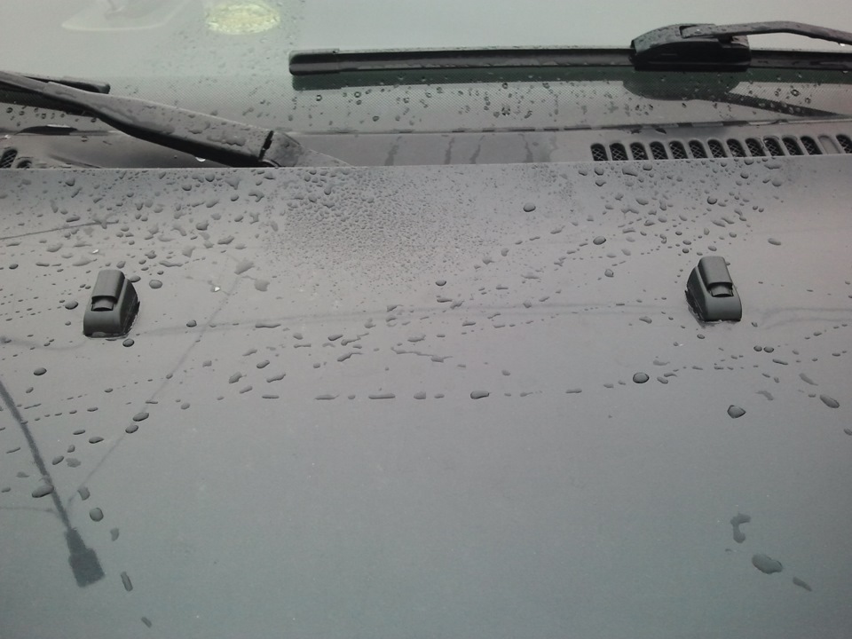

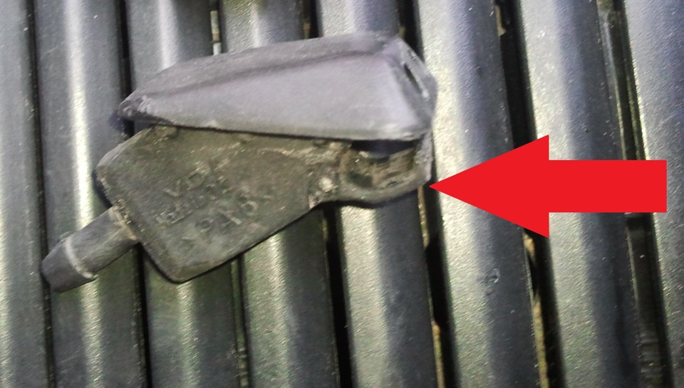

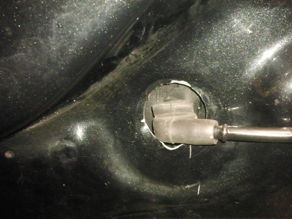

Решил поставить веерные форсунки омывателя. Штатные были с подогревом, который по "неофициальным" данным не рабочий.
Осталось разобраться как следует, какие новые форсунки лучше выбрать из подходящих:
VAG (1Z0955985)- веерные SKODA
+ + + (регулировка по высоте, садятся плотно и нет дыр, брызгают как надо)
— — (надо доработать их и капот, смотрятся на казисто)
FORD (YS4Z17603EA)- веерные FORD
+ (делают свою работу)
— — — (если полностью посадить на капот льют низко, не регулируются по высоте надо колхозить, немного меньше штатного отверстия)
Принято решение купить VAG (1Z0955985), посмотрим что из этого получится.
Пришла посылка с форсунками.

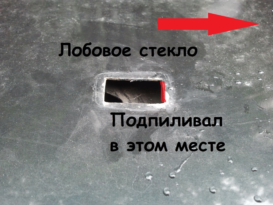

Выковыриваем старую форсунку, поддевая отверткой и нажимая с большим усилием. Возможно поцарапаете капот, но я потом все покрасил, по другому у меня не получилось.
Потом напильником увеличиваем размер отверстия. Я увеличивал до тех пор, пока форсунка не села вниз на пару миллиметров, чтобы осталось ее туда только защелкнуть, при этом ничего не поломав. Можно ничего и не подпиливать, сильнее просто вдавить форсунку, но за результат не ручаюсь, можете ненароком и новые заказать, а только потом доработать капот.

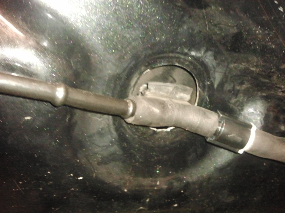

Обезжириваем и красим черным лаком для автомобиля, ждем пока подсохнет. Ставим форсунку на место. Используем штатную резиновую подводку, обрезав все лишнее, оставив только трубочку. Подключаем подводку воды.

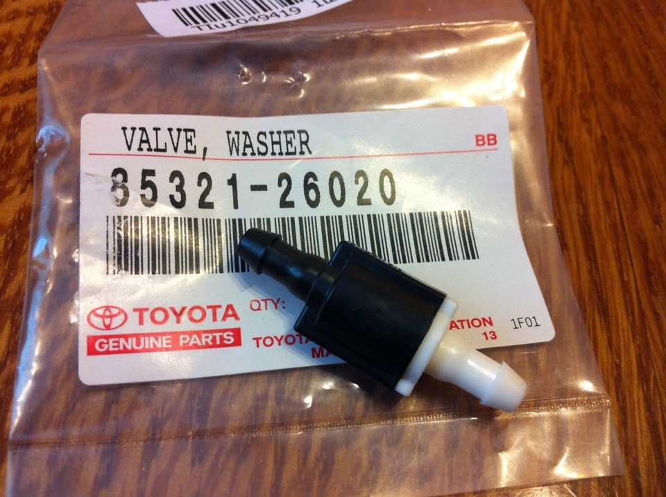

Рекомендую также поставить обратный клапан, если штатный уже не держит воду (стрелка на нем показывает направление движения воды). Я заказал новый от TOYOTA (8532126020).

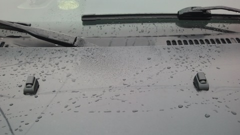

Итог:

А ваговский клапан чем не угодил?
113955975C
Перестал держать обратно
Подскажи пожалуйста если знаешь поставил такие веерные форсунки skodaвские, но результатом не впечатлил обратный клапан не менял может быть из-за него проблема или в самом насосе, а то как будто не хватает давления?!
На моем видео лучше?
Видео не могу посмотреть так как написано пользователь ограничил доступ, а вообще в других постах там конечно мощнее и сразу всё стекло облито, а у меня как на родных только по ширине больше захват, но всё равно как то слабо у других лучше! Завтра закажу обратный клапан можёт в нём причина либо если не в нём причина то насос поменять незнаю что там стоит
VolkswagenAGroup
Обратный клапан пришёл, поставил и теперь действительно есть результат брызгает намного лучше! Вся причина была в клапане наверно родной стоял. Спасибо!

Ну во-первых края у них намного мощнее бьют, чем по середине, они друг друга перекрывают, по идее они если бы стояли чуть дальше друг от друга было бы лучше, заметь ставил от шкоды, во-вторых они орошают стекло очень хорошо, при этом экономнее, чем штатные. Я живу там, где песок постоянно лежит на стекле, поверь себе поставил чтобы стекло не портить. Работает!
