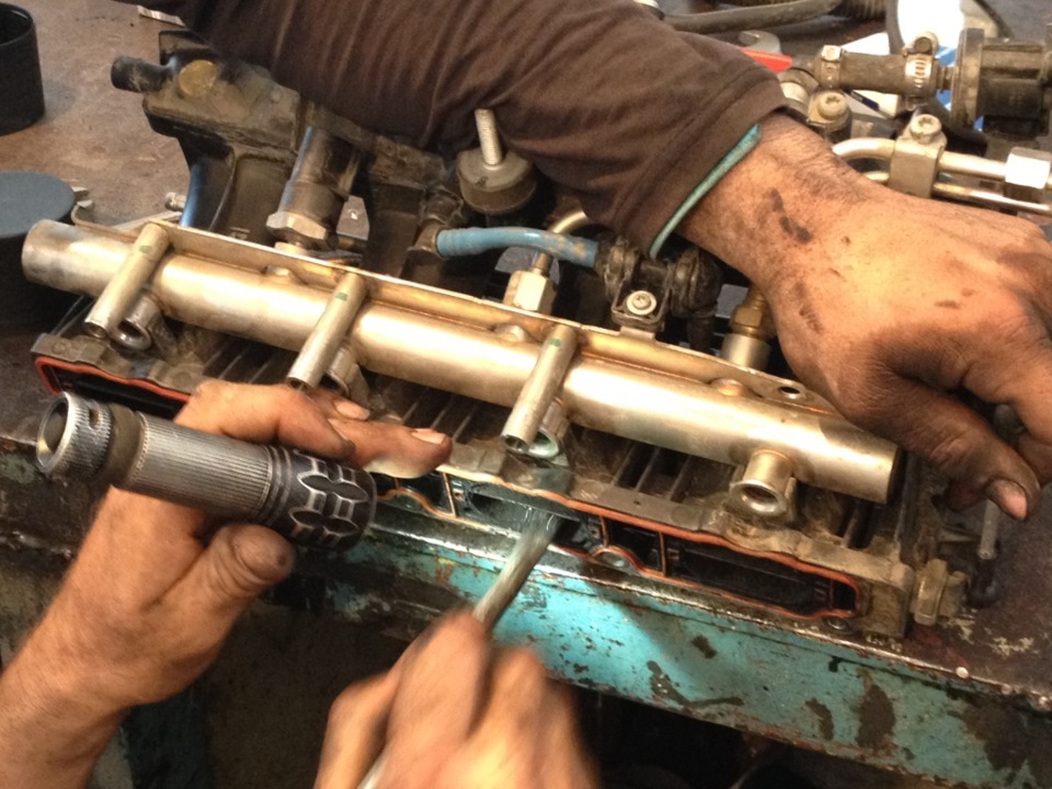

Сегодня пришло время для решения ошибки:
012600 — Заслонки впускных каналов
P3138 — 008 — диапазон регулирования — Непостоянно
В результате диагностики было выявлена данная ошибка, во время езды при нажатии на кикдаун очень часто он не срабатывал, динамика была не из лучших и очень часто загорался ЧЭК ЭНДЖИН. В итоге был приобретен свежий моторчик, который был снят от пассат ЦЦ 2011-го года.В процессе замены данного моторчика я был немного шокирован, когда увидел в каком состоянии клапана, копать нагар итд. После завершении всей работы, пассат задышал в полную, расход уменьшился на литр и ехать стал намного резвее.
Писать особо не буду, лучше будет ясней на фотографиях, сделанные на скорую руку с мобильника.
БУДЬТЕ ЗДОРОВЫ!

по любому раз уж собрался менять моторчик, лучше и прочисть заслонки, как говорится одним выстрелом два зайца подстрелил. У нас прямой впрыск, поэтому желательно хотя бы каждые 30-40 тыщ проверять состояние заслонок. Менять не сложно
Всё ясненько спс.
Но почему чистку нкжно делать мех. путём в наше время? неужели нет какихто там присадок в топливо .или этим никто не озадачивался (думка вслух)
Присадка не даст такого эффекта, опять таки если не было бы на наших автомобилях система прямого впрыска, соответственного и клапана остались бы чистыми и присадки нам помогли бы
А говно на клапанах в камеру не попадало?
И как одни открывать клапана другие закрывать?
Нет не попадало. Прокручивая маховик, клапана закрываются и открываются по очередно

А куда у тебя этот нагар с клапанов вместе с жидкостью девался? Прям цилиндр что ли?
очищающее средство все расплавила в жидкость и испарилась, в конце просто тряпочкой прошлись и стало чисто и сухо
Звучит невероятно…столько дерьма испарилось. В одном из цилиндров клапана по любому были подняты, моховик крутил чтобы закрыть, или все таки в цилиндр всю эту каку загнал?, при первом пуске после чистки проблем не было? Менял потенциометр заслонок впускного коллектора своими руками на 100 тыс. видел этот нагар не так много как у тебя, но друзья отговорили в цилиндр все это смывать…Вот теперь задумался…
Согласен звучит невероятно но чудеса химии делают свое дело, зы моховик крутил, в цилиндры ничего не попало, можно после всей процедуры напором воздуха пройтись под сильным давлением. На данный момент нареканий нет, расход на литр уменьшился, ехать стала резвее.
