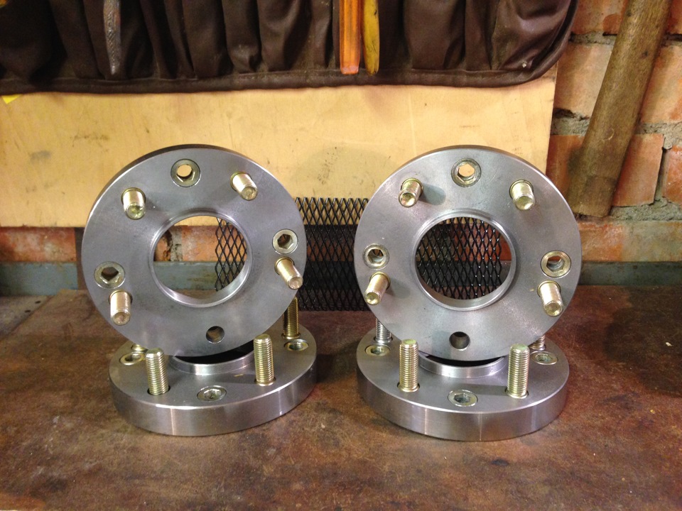

не забываем что диски на 5 шпилек, а ступица у меня на 4! соответственно заказал переходники с 4 на 5 под шпильки, толщиной 21 мм! а это значит что на 2,1 см диски еще выйдут из арок помимо ширины самих дисков! О_о
уже серьезней получается сетап и проблемней от того же!

Привет, где заказывал переходники на ступицу?
привет! у проверенного человека в Тамбове заказывал.)
есть вариант такие же у него заказать? и в какую цену ты брал?
так я могу тебе дать его контакты в вк, скажи что от меня, он тебе все распишет)
брал почти 7 рублей!
напиши пожалуйста мне его контакты в лс тогда) спасибо!

А где проставки заказывал?
в Тамбове у паренька одного.
если не секрет сколько деревянных?
