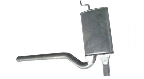

На днях менял среднюю часть глушителя и решил оставить своё мнение о вышеуказанной конторе. По геометрии претензий нет, монтаж без проблем, при использовании спец пасты нигде не сечёт. НО, что и следовало ожидать, учитывая его стоимость – звук на польской стекловате ХУЖЕ, чем был на живом родном. Появился низкочастотный резонансный гул на прогревочных оборотах и невысоких при нагрузке, хорошо ощутимый на задних сидухах. И ещё неприятный нюанс — польские мастера очень беззаботно делают из 50 трубы 55, которая положена по заводу на всём протяжении. Т.е. диаметр выносящей трубы моего нового резонатора у самого выхода 50мм и далее благополучно раскатан до 55мм, чтобы можно было стыковать с задней банкой. Получается своего рода давящий перешеек, которого на родном глушителе, естественно, не было. ВЫВОД: за родные части глушителя стоит бороться до последнего. А-а-а-а-а — моя машина на шаг ближе к made in East Europa!(((

Как себя на данный момент чувствует, не гниет?
С тех пор уже второй по счёту оригинал с разборки стоит, но это польская пустышка где-то 3 года отработала)))
Печально конечно, уже хотел брать…
себе заказал на эксперимент приемную трубу взамен катализатора, получать пойду со штангелем! пасибо за инфу
Штангель будет не лишним) но в целом уже 70тыс проехал, пока без нареканий.
