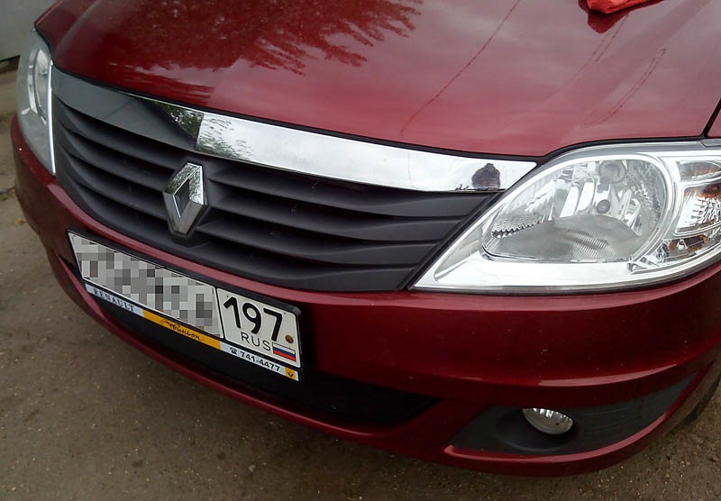

1. Поставил D-образные уплотнители на передние двери и капот.
Купил 10 м уплотнителя. Самоклеющейся, 10х12 мм, 45 р./м.
Сразу скажу — 10 метров хватило только на капот и передние двери. Остался кусок, около 1,5 метров. Сразу, после наклейки, промазал силиконовой смазкой.
Капот:
Передние двери:
В салоне стало немного тише. Надеюсь будет и чище. Еще ушел свист ветра, который появлялся (после 100 км/ч) в районе капота.
Посмотрю как будет в эксплуатации, если всё хорошо — наклею и на задние двери.
Цена вопроса — 450 р. Дешевле не нашел.
