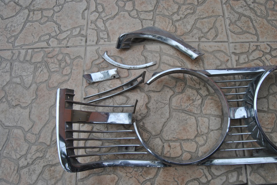

Начал разбирать переднюю часть Форда, в основном для дефектовки, ну и параллельно по-возможности ремонтировать. Начал, естественно, с устранения предыдущих работ. Вот вроде бы целое обрамление фар:
Когда снял правую решетку, она оказалась скреплена из нескольких частей.
Пришлось заказать c Ebay. Через три недели пришла целая хоть и тоже б/у. Все равно нужно будет перехромировать.

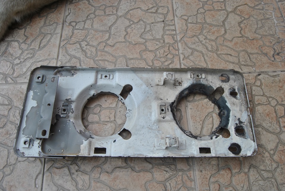

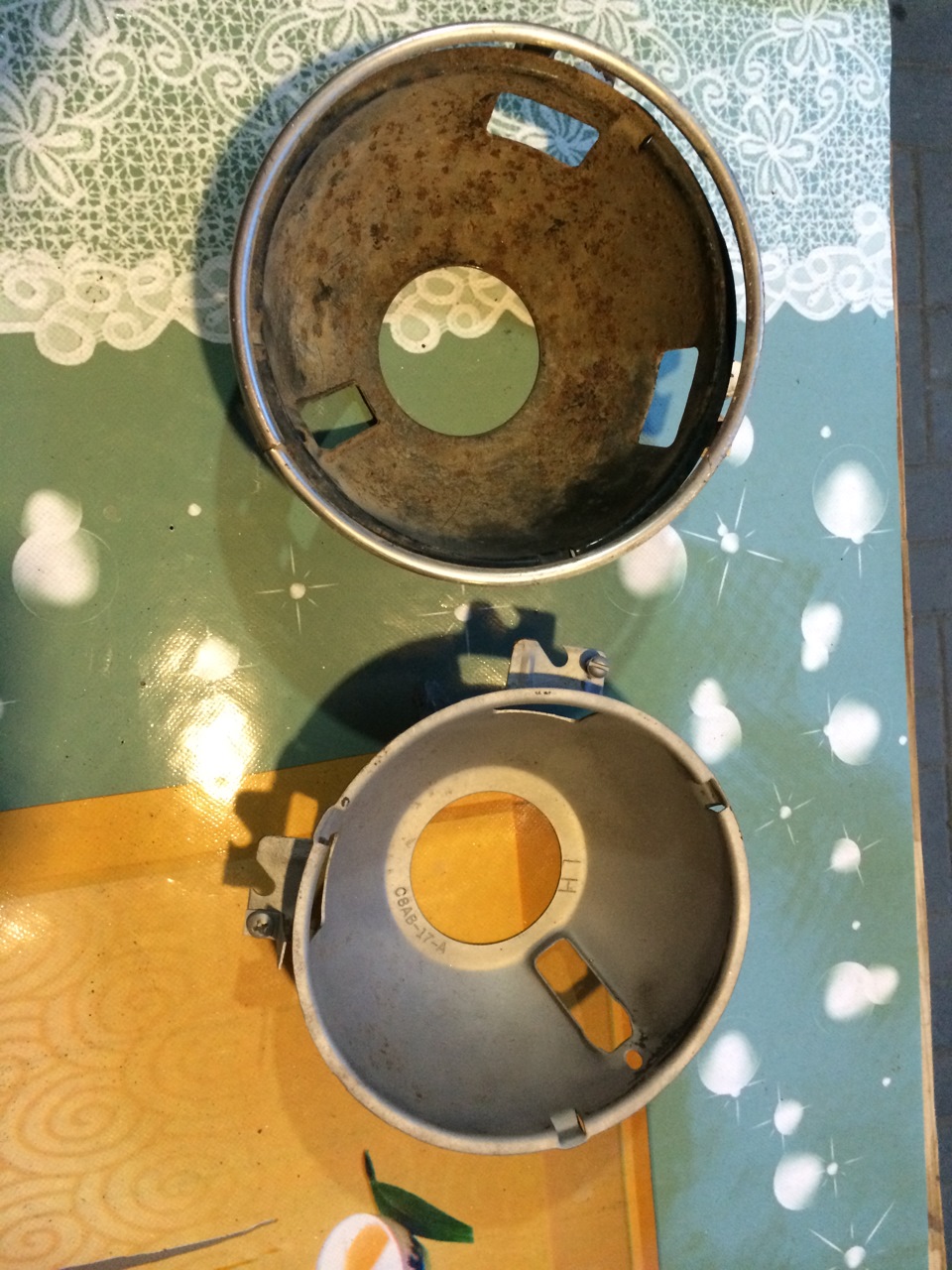

За решетками решил сразу привести в порядок их крепления и крепления фар.

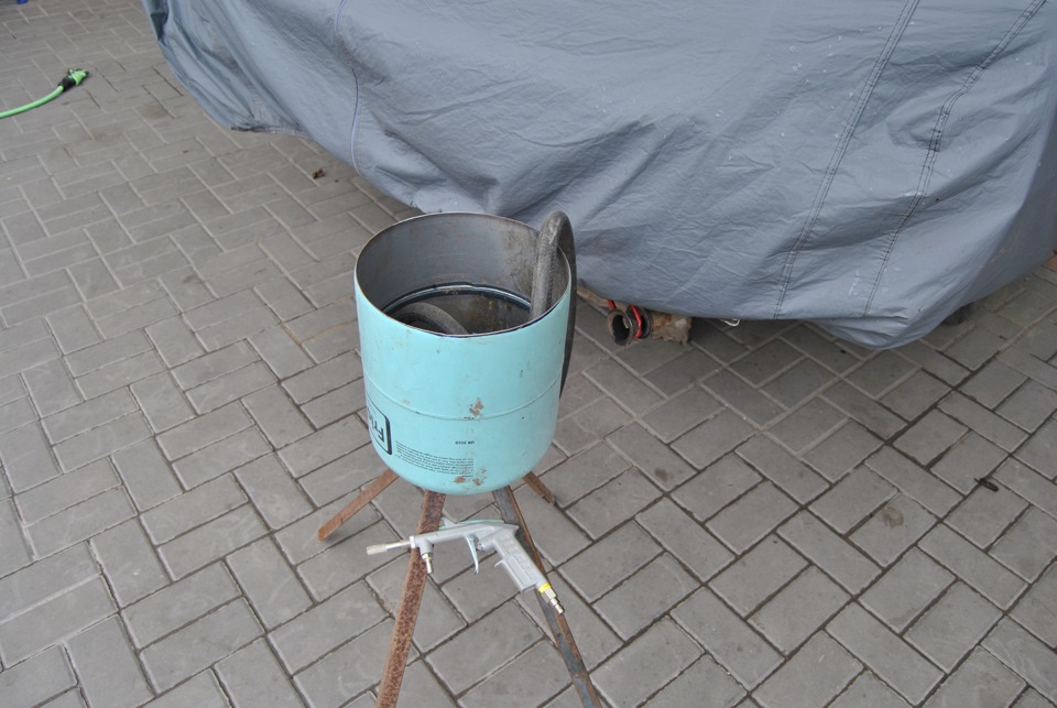

На этом этапе решил освоить пескоструй. Нашел в магазине пескоструйный пистолет, подключил к компрессору. Для удобства подачи песка, из-под старого баллона от фреона, сделал небольшой резервуар. С песком вообще все просто: в Леруа продается просеянный сухой песок за 50 руб. мешок 25 кг. В общем, попробывал — получилось!) Так как оборудование не профессиональное, да и давление компрессора не как на судоремонтных заводах, получается все в мягком и щадящем режиме, и эффективно. Самое в этом процессе неприятное, это огромное кол-во песка вокруг и на себе))) При том что я в очках, для меня это еще большее неудобство, из-за того, что под маской очки запотевают сразу же))

Класная вещь — этот пескоструй. Мечтаю, собираюсь собрать себе.
Ничего сложного) Больше проблем потом, когда летит весь песок)))
Самая простая защита — тканевый костюм, ну как у хирурга, с маской и головным убором. Видел на видео в ютубе у многих такие.
Защита, это понятно) Мне, например, тяжелее, так как я в очках и под маской через 5 минут, я запотеваю до слепого состояния) Важно защитить глаза, так как песок летит почему всегда именно в них)))
Я пользовался точно таким пистолетом для пескоструя … из минусов -быстрый износ сопел (они из простого железа) и для этого мероприятия использовал комбинезон для покраски от 3М ( стоит де то 10$), он кажись одноразовый но песок держит на ура и при бережном обращении юзаю до сих пор … і конечно маска 3М 7502 для защиты дыхательных путей … Как то так ))) .
Желаю терпения и удачи в этом не простом процессе!
Спасибо!
Это, конечно, не пескоструйка настоящая, больше баловство, но для мелких работ -хватает)
Да, глаза, лицо — это самое необходимое при таких работах. А песок из одежды можно и вытрусить))
Сопла я сразу наточил под разный диаметр проходного отверстия, так что если, где=то надо долезть и увеличить скорость потока, просто меняю на другое сопло)
