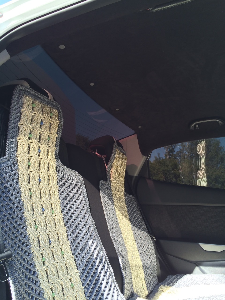

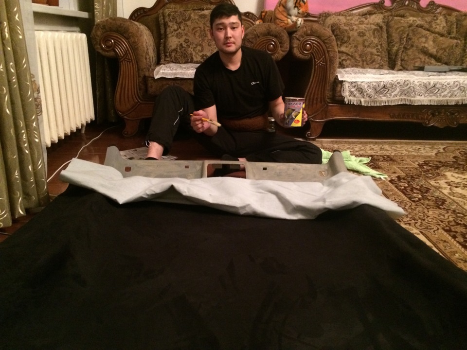

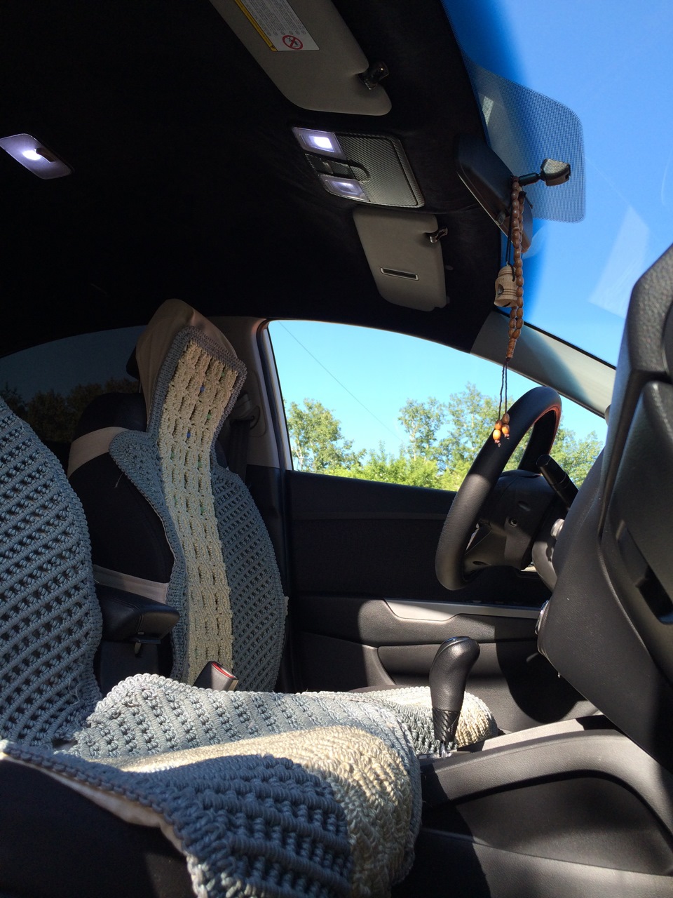

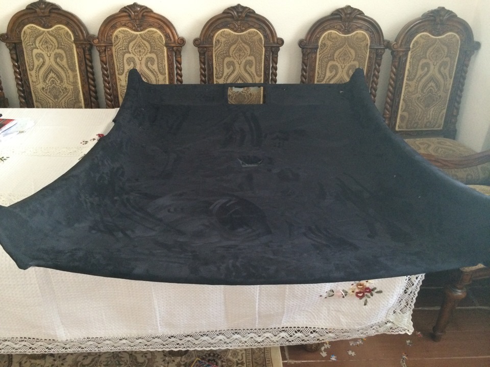

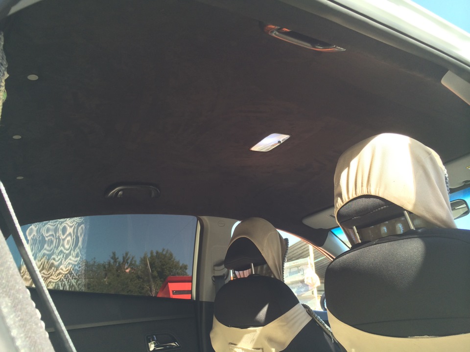

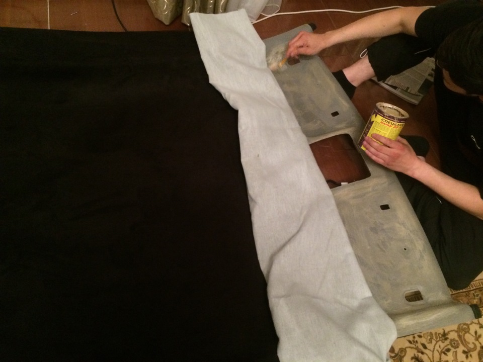

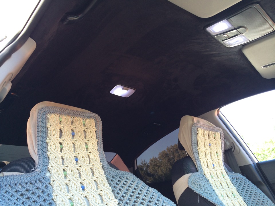

Вчера вот решил сделать потолок в Алькантару заклеить, вот и погода была более теплее. Взял с собой инструменты и пошел к машине! Разобрал патолок конеш помучился чтоб его вытащить но все прошло удачно. Вот занес домой и с женой начали клееть. На следующий день уже сегодня пошел устанавливать прошло все удачно встала все на место. И решил подкрасить губу в черный цвет, закрасил вроде не плохо смотриться но конеш есть косяки, и без этого не как на первый раз сойдет в следующий раз сделаем лучше)
Комментарии 43
Молодец, классно смотрится, надо как ни-будь в живую посмотреть!
Рахмет!
Ваще класс ! Тоже надо ! Но руки походу не дойдут ))
Спасибо! Тож руки не доходили то погода не очень была то ехать надо но все таки нашел время))
Классно, теперь надо панельки стоек в более темный
Спасибо, да нужно сделать, вот скоро начну, ща просто времени не хватает.
Пишу с опозданием, но это просто обалденно! )
Спасибо!
Хорошо получилось. Из хетчбека потолок вынимать просто: открыл багажник и вынул… А как ты потолок вынимал из седана? И не повредил его…
Нет вроде не повредил, тяжко конеш было вынимать, но прошло все ок!
Через какую дверь вынимал?
Через передние пассажирское! Сиденья расложил, передачу поставил на L и вынимаем аккуратно!
Ясно, спасибо )))
Пожалуйста!
хорошо получилось) какой клей? иранский?
Спасибо! 88 клей взял в банке литровую.
ооочень круто. тож хочу, но со светлее алькантарой.
поподробнее как клеил?!

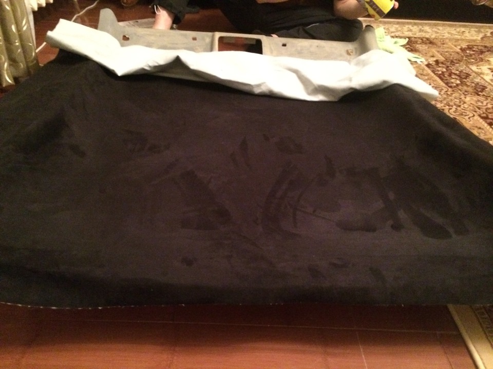

Тоже подумал когда наклеил подумал надо было бордовую алькантру, сперва промазал клеим первый слой второй слой уже наклеивал промажу клеим и от середины к краям размазывал.
теперь пластик на стойках нужно обтягивать. и обязательно сзади пистоны, или как их называют, в черный.
Да это обязательно надо сделать, но чуть позже скорее всего на выходных буду все долеловать
а ну еще раз, для закрепления.
промазал клеем потолок, подсохло чуток. промазал клеем алькантару и клеим постепенно?
Да, тока не материал машь а сам потолок, полосой промазывай и клей! Все ок будет. Ес че в ютубе посмотри.

Тока на углах помучаешься и все. Я мучался долго))

Супер… главное проветривать. а то смотрю клей рядом с носиком — и можно перенюхать его (шутка конечно)
А еще классные сидухи.
Спасибо, да нанюхался, до сих пор дома пахнет клеим))
Смотрится прикольно, надо только задние клипсы тоже в черный выкрасить, а то в глаза бросаются.
Алькантару где покупали? На заказ? Сколько обошлось по деньгам?
Да есть доделки, буду это все делать когда чехлы устанавливать буду, покупал на центральном рынке мне все обошлось 4500 вместе с клеем, нормально вышло по деньгам!
