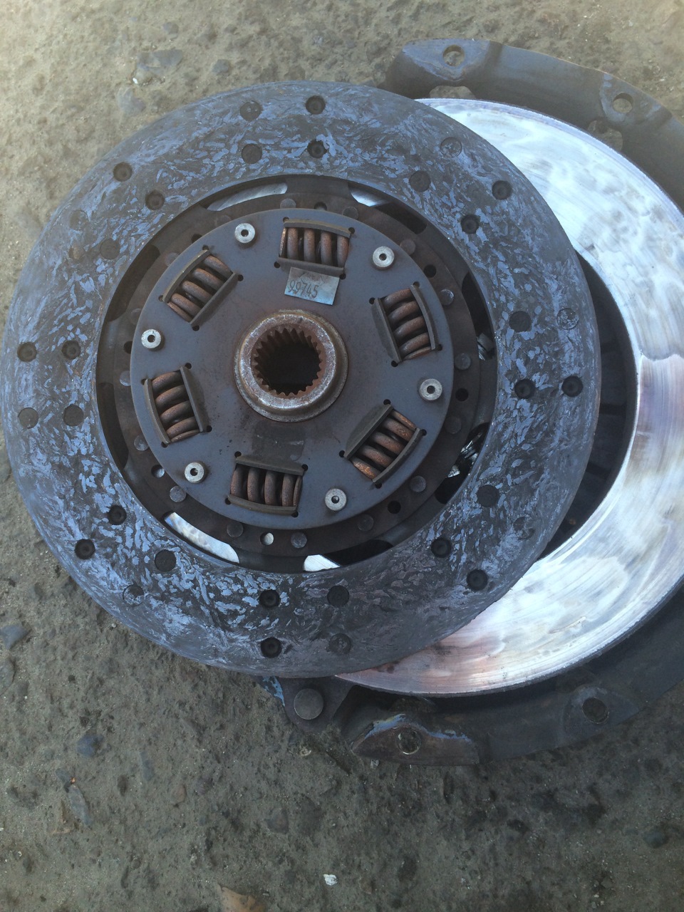

При покупке авто, продавец оставил часть ЗИПа, в том числе был комплект стокового сцепления (Диск+корзина) Он же мне пророчил месяца 2 жизни нынешнему сцеплению) Но практика показала что проездил я гораздо больше, а именно 6 месяцев. По сути особо оно меня не беспокоило, но при интенсивном разгоне сцепления явно не хватало, а для не спешной городской езды возможно и походило. Это только ощущения, а впереди лето! И как говорят — вскрытие покажет. А оно показало! Диск сточился до клепок! Корзина и маховик в двух местах посинели от высокой температуры, выжимной шумел. Так как маховика запасного не было, было решено его проточить. Выжимного в запасе тоже не было, а неделей раньше я заказал его, но он еще не подошел. Полазив в интернете я выяснил, что с субаровским они взаимозаменяемы. Выписав партнамберы я поехал штурмовать наши Усть-Каменогорские магазины! Первым делом я заехал в магазин Субару что по улице Михаэлиса. Дал бумажку с номерами продавщице, та сказала что нету в наличии, были по 30 000 тенге. Дорого я подумал, тем более, что заказал я оригинальный Митсубиси за 18 000 тенге, ну да ладно, поехал дальше… Был в автоблице там предложили Китай за 1800 тенге) рядом автосити нет в наличии, Ягуар я решил мой последний пункт будет, ибо общение с продавцами местными мне не доставляет удовольствие из за не компетентности и наверное отсутствия положенного сервиса. Ягуар не исключение. Забегу вперед, там я нашел то что мне надо, и опишу весь процесс) Максима, владельца магазина я хорошо знаю, в принципе когда он сам обслуживает, то его компетентность не вызывает сомнения, но в этот момент он общался с проблемным клиентом. Не став его беспокоить, я подошел к менеджеру.

Придя на СТО, я сравнил подшипники — один в один! Что и требовалось доказать)
После замены сцепления я понял, что оно действительно до замены не выполнило свою работу на 100%.
