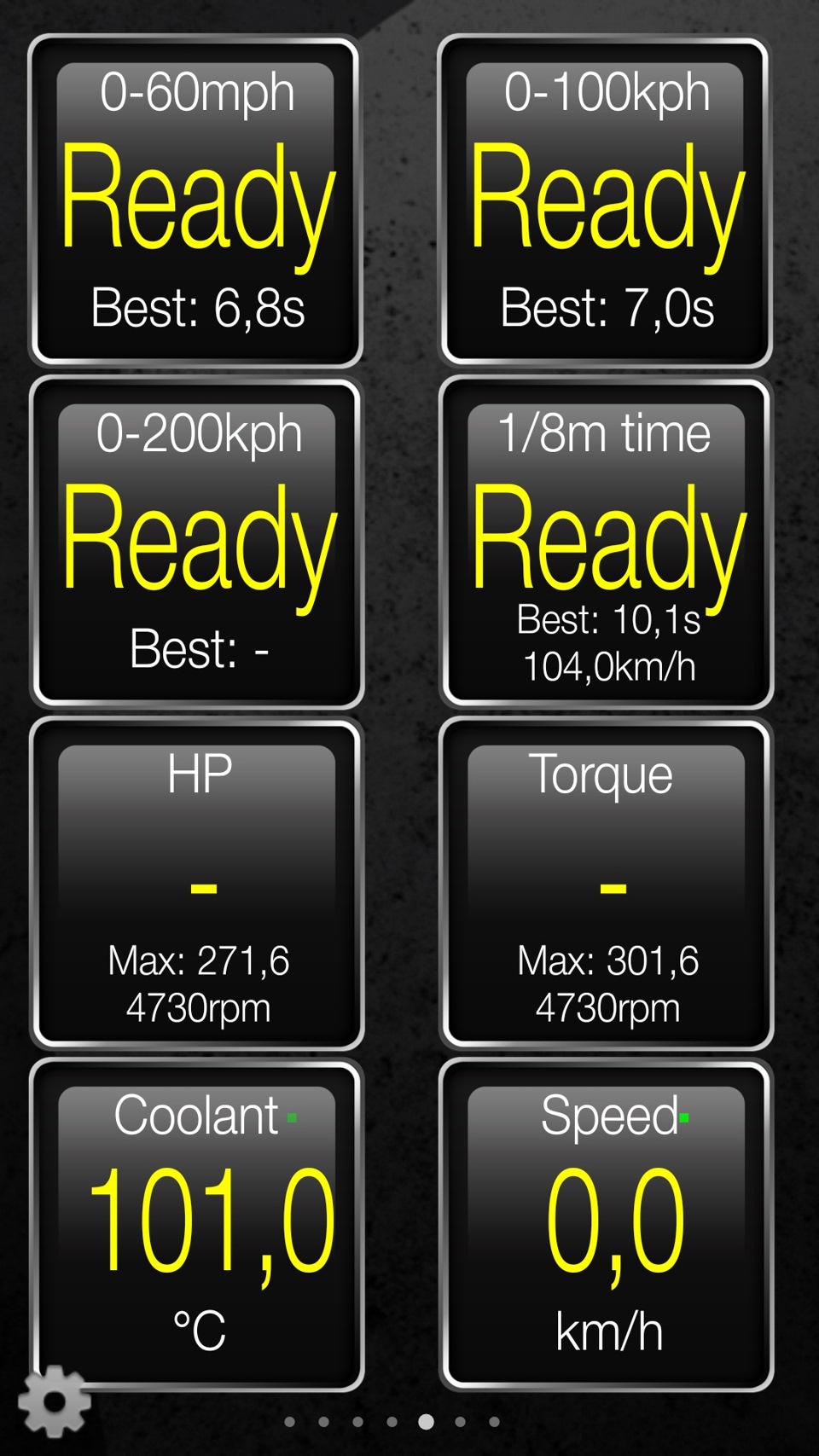

относился достаточно скептически к этому, в итоге прошили мозги, обещали порядка 260 л.с. и 400 нм.
я не буду писать слова вроде "по ощущениям стала резвее" или "стала лучше реагировать на газ"
просто выложу замер ( в стоке едет 7.6-7.7) так же добавлю, что за бортом 23 C и лысая (!) резина. я считаю, что вполне неплохо

Torque на андройд-смартфоне это пожалуй самый неточный из всех способов замера разгона. Понял я это после того как мы замеряли разгон на стоковой Теане 2.5, 182 силы и показало 7.2с до 100, притом что я от неё уезжаю!)) У меня видимо 6 или 5.5 если бы Torque мерил)))
А если отбросить юмор, советую надыбать у кого-нибудь Racelogic Performance Box. Стоит 17000 рублёв, поэтому покупать накладно. Но там хоть точно узнаешь данные разгона.
нужно учитывать то, какой модуль GPS стоит на смартфоне, у меня SGS5 и дельта скорости между спидометром и GPS порядка 4 км/ч. Если замерять по спидометру, у меня будет меньше 7 секунд, но это будет явно неточно. Тут хотя бы позиционирование по спутникам.
RL известная тема, не вижу смысла. Ибо я делал много стартов и результат не менялся, до чипа 1/8 миля 10,5. после чипа 10,1 .
я же не спорю что есть результат) Я имею ввиду что и исходное время до чипа может быть неверным, из серии "Было 9, стало 8"
я понял, исходное время по спидометру было 7.5, по Torque 7.7 и я допускаю, что это верный результат (погрешность спидометра).
На этой прошивке должно быть порядка 6.7-6.9 но из за плохой резины все уходит в букс.
Тут просто удивительно то что у тебя в стоке разгон прямо аккурат как по паспорту 7.5 ) Как будто ты в аэродинамической трубе разгонял, без ветра, пыли и пр)))
Я сколько Лоджиком не тестил разные тачки в своё время, паспортные данные не достигало ни одно авто никогда. Обычно секунда в плюс всегда. 0.7-1 примерно.
7.5 по спидометру (!) не с первого раза (а обычно с 5-ого) и ночью (градусов 17 за бортом) и еще стараюсь проехать километров эдак 5 хотя бы на скорости в 100 км/ч на 6-ой передаче дабы продуть куллер немного
проверяли и сверяли, по спутнику андроид нормально мерит если торк программа настроена! Погрешность 0.1с ну и как лоджик показывает
