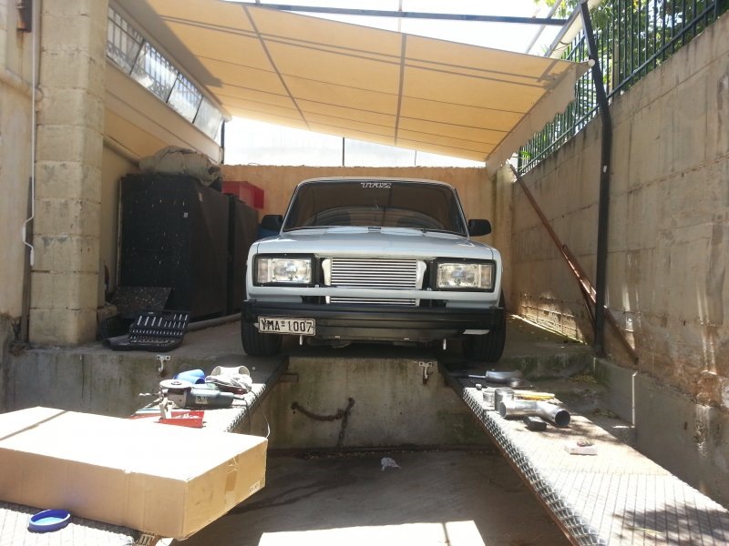

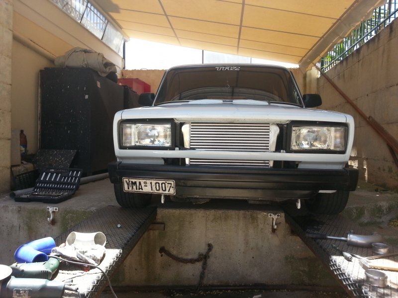

Я конечно понимаю что это смотрится очень красиво и сурово, и многие будут не согласны прятать такую красоту…) но всё же, интеркулер будет красится в чёрный цвет, чтобы не бросался в глаза из под решётки радиатора. Ну, и как обычно решетка и сток внешний вид "тазика")))

Считается что черный цвет лучше поглощает тепло и лучше излучает :)
Это что касается естественного теплообмена. Но в данном случае доля на такой теплообмен ничтожна, так как работает интеркулер-набегающий воздух. А не интеркулер-окружающая среда.
Поэтому в этом случае, любой слой краски будет препятствовать лучшему взаимодействию интеркулер-воздух, только если теплопроводность краски не равна теплопроводности радиатора — что маловероятно :)
Вообщем к чему спич? не стоит его красить в черный цвет, за твоей стоковой решеткой радиатора и так не будет понятно, что там стоит :)

классное место под кулер выбрал) но напрашивается вопрос — радиатор сразу за кулером находится или как?) он же в стоке идет сразу за решеткой, а там теперь кулер

Из за покраски охлаждение такое будет или все же уменьшиться)?

на сколько знаю красить их не желательно а вот я бы предложил сделать какую нить красивую сетку хандмейд смотрелось думаю бы супер
предлагаю мелкую черную сетку
я б тоже не стал его красить

После покраски кулер своих главных свойств не потеряет? помоему теплоотдача хуже должна стать!

Черное притягивает тепло, даже если это не солнечный свет.
притягивает? может не отражает? ))
Черное отражает? О_о
"может не отражает? ))"
Не отражает и притягивает, именно притягивает!
Физика…
Поглощает фотоны и волны света.
yakov
Физика…
ничего он не притягивает учите матчасть, он просто не отражает инфракрасный спектр, а белый отражает большую его часть
покрашу машину в черный, поеду на пляж притягивать самых горячих девченок бггг
Успехов)
но черный и остывает быстрее…)
это да…:)
охлаждение происходит потоком воздуха, а не тенью, все отлично будет!

да краску нужно термостойкую
+1
Краска не ухудшит теплообмен?
