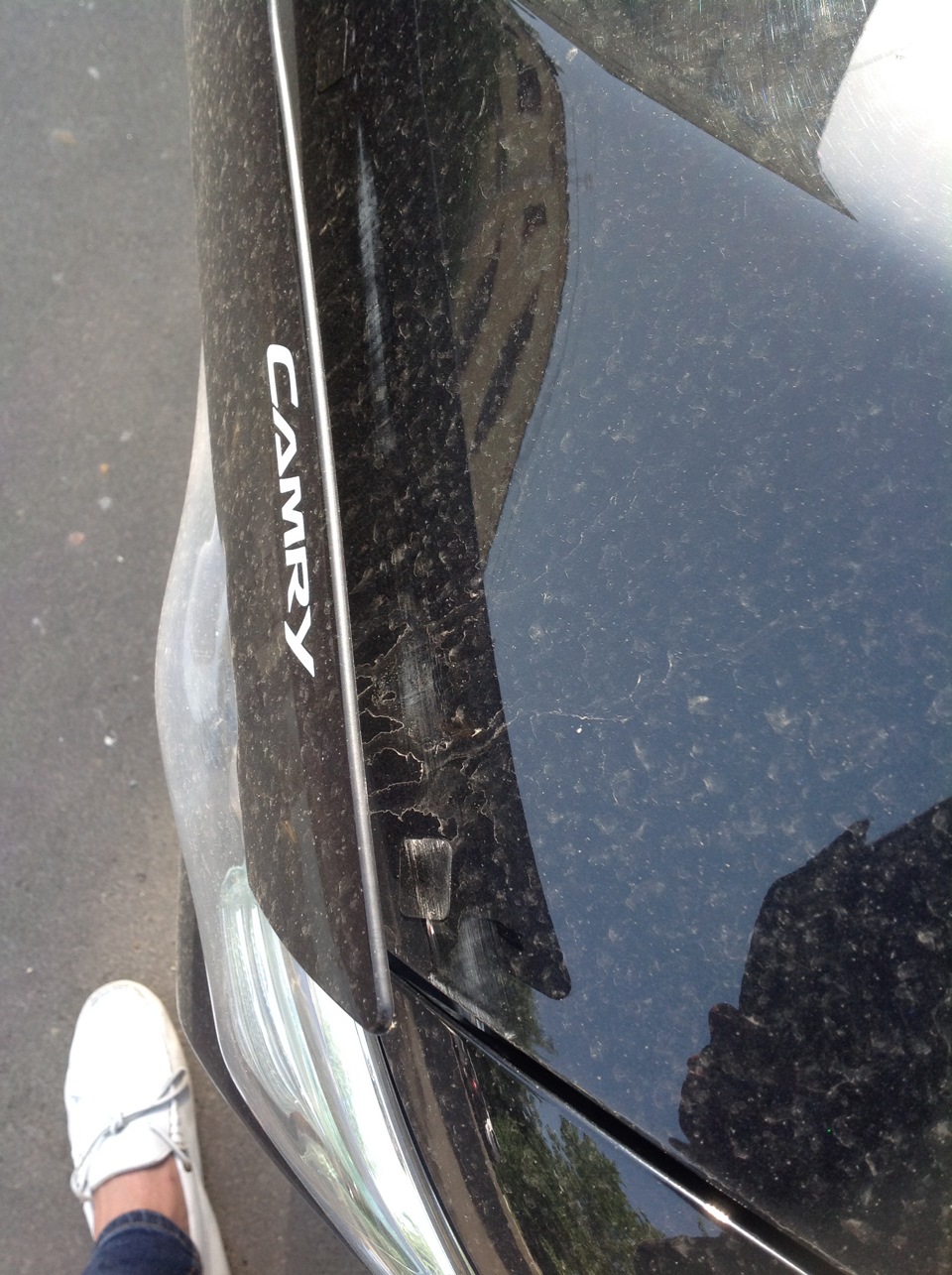

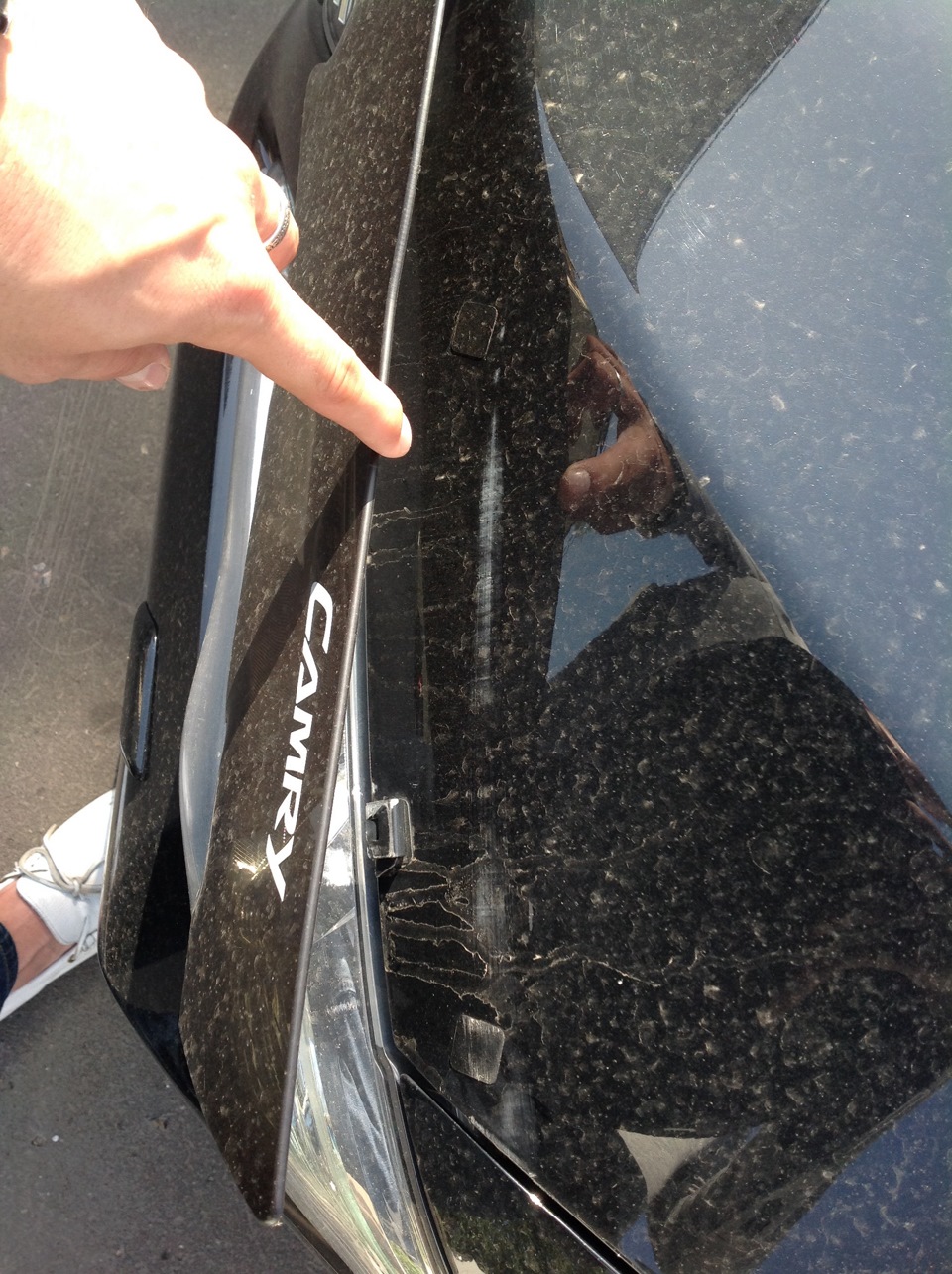

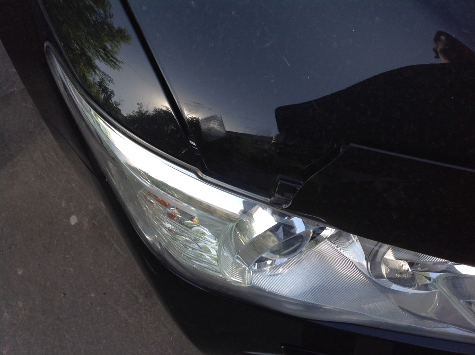

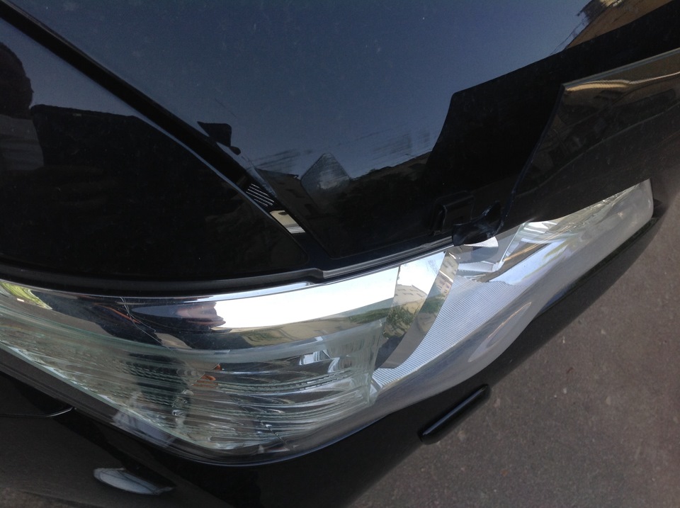

Добрый день друзья . Вообщем такая неприятность … При покупке автомобиля решил на время поставить себе так называемую мухобойку . На самом деле за 1.5 года езды можно сказать что нету ниодного скола . Очень помогла, но не все так гладко оказалось позже … Поехал я на дальняк… И что же ? Вся эта конструкция просто на просто развалилась от попутного ветра … С водительской стороны сломалось крепление, а с пассажирской крепление + отломился солидный кусок … Вообщем от вибрации "мухоловки" стерлась краска на капоте, и с левой с и правой стороны … Ну чтож, теперь меня ждет визит к официалам . Буду доказывать что я не "олень" . Уж не знаю что там можно будет сделать, но честно говоря перекрашивать капот не очень бы хотелось … Буду надеяться что полировкой удастся исправить сей косяк … Спасибо за внимание друзья, и не допускайте таких ошибок …

Гуру полировки утверждают что все что до грунта полируется. Так что я думаю получится исправить. На днях у товарища разлетелась но там все хуже было и ничего полернул.
А я предварительно понимая что в местах соприкосания пластика с капотом произойдет трение, проклеил эти места скотчем двусторонним. И капот цел. А если бы ее, мухобойки, не было печали было бы больше, и никакая полировка не спасла бы.
отклей скотч, сними мухобойку, осмотри места её крепления, печали будет больше))
Сочувствую, но это можно было предвидеть. Маляры обычно говорят, что царапины, которые явно чувствуются ногтём, полировкой уже не выровнить, но их уже так видно не будет, остальные не будут совсем видны. Я бы посоветовал тщательно отполировать капот у опытных мастеров и затянуть его в броню, думаю если не всматриваться, видно ничего не будет. А к мухобойкам, я лично, всегда относился негативно.

На фото как будто грунт не тронут, значит полеровка поможет.
Искренне надеюсь))

Мне кажется сполируется, не чего критичного .
На фото не так видно . Царапины глубже, но надежда у меня тоже есть .

Основное от полировки уйти должно)
Ну мне не нужно "основное" согласись ? Капот должен быть грубо говоря в исходном состоянии а не потертый …
Блин)) тогда в покраску, как ещё то.
Посмотрим ))) мало ли . Может полировкой вытянем ))
Надо постараться, попробовать.
Себе дверку полировал, очень страшный был шеркач)) Но практически всё ушло, не видно совсем)
