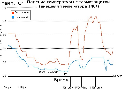

Встречается вопрос, почему двигатель на холодную работает лучше. Постараюсь объяснить в чем проблема. Прокладка впускного коллектора Hondata была создана для изоляции теплоты двигателя от впускного коллектора и воздуха поступающего в него. Предотвращая нагрев воздуха можно получить на 5% больше мощности. Взамен 50 долларовой прокладки бренда Hondata, можно изготовить свою прокладку для впускного коллектора из материала типа картона теплоизолированного (0.04 коэф.теплопроводности, обычный картон 0.15) или паронита.
Как работает термоизоляция впускного коллектора: Hondata
Турбированные машины обычно используют интеркулер из алюминия, чтобы воздух охладился и сжался перед подачей в двигатель. Впускной коллектор тоже сделан из алюминия, но так как ГБЦ нагревается при работе то воздух во впускном коллекторе нагревается на 50 градусов.
Замечено, что для каждого 3.3C (5F градусов) плотность воздуха снижается на 1 процент. Чем выше температура, тем меньше плотность, а значит и количество воздуха в двигателе. А значит и топлива будет подаваться меньше из за недостатка кислорода.
С помощью Даталога были сняты параметры температуры во впускном коллекторе с обычной прокладкой и термоизоляцией. На графике ниже вы увидите разницу падения температур примерно на 10 C градусов, так же был сделан обход дроссельной заслонки, чтобы нагретая охлаждающая жидкость так же не влияла на рост температуры. Кстати если вы посмотрите на Type-R то увидите, что большинство источников (точек) нагрева отсутствует, то есть все охлаждение происходит внутри двигателя. Минимум лишних нагревателей в виде горячих шлангов под капотом.
Как видно из графика, когда открывается дроссельная заслонка, температура медленно падает тк потом воздуха идет охлаждение. Но когда дроссельная заслонка закрыта, или вы едете по городу с немного приоткрытой дроссельной заслонкой, температура резко поднимается. Вам потребуется 10-20 секунд на открытой заслонке чтобы температура стала "нормальной". Например если вы едете на четверть мили, максимальную мощность вы получите только в конце заезда. Это физика, зависимости плотности воздуха в двигателе от температуре и давления.

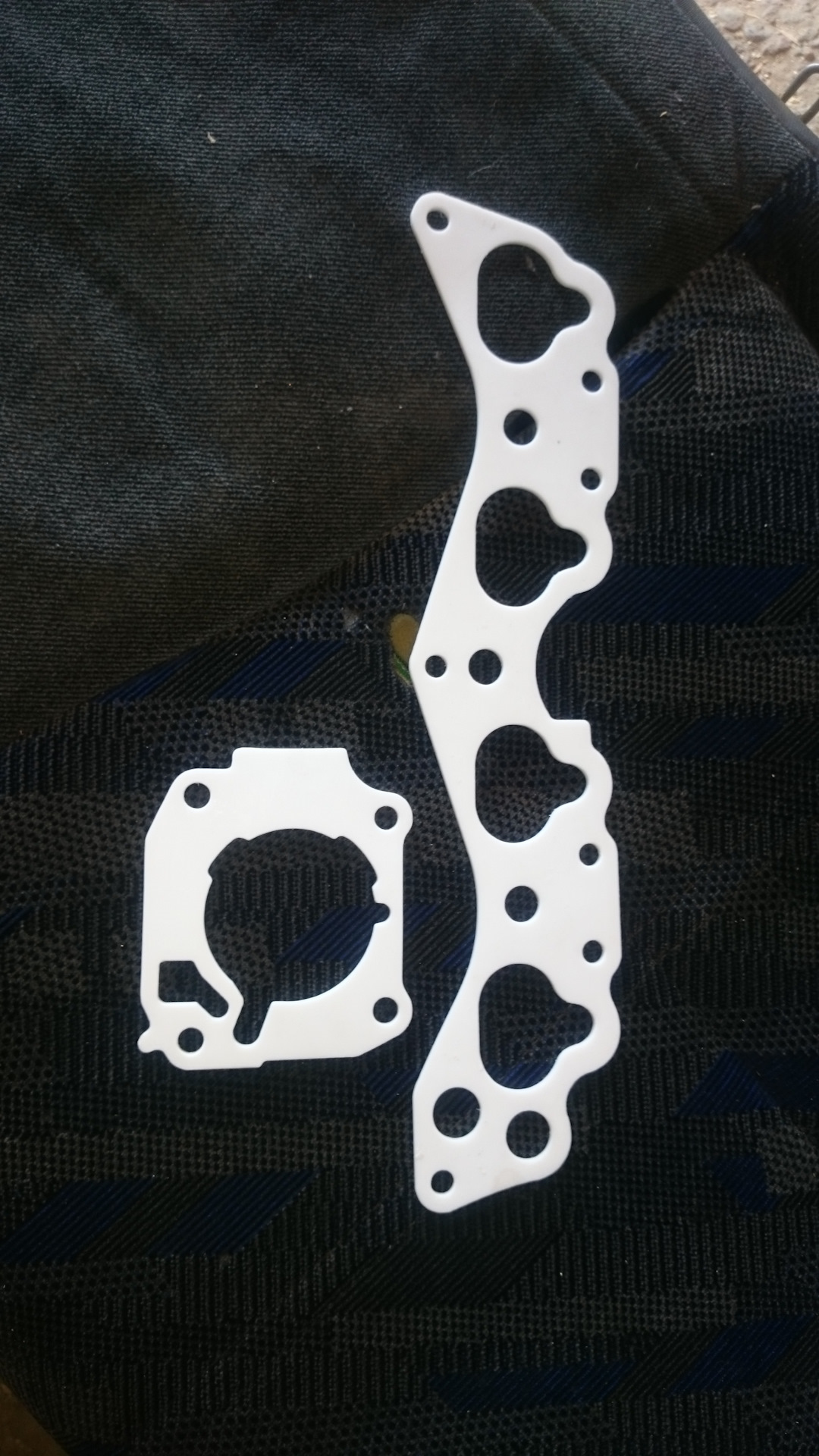

САМОДЕЛЬНАЯ ТЕРМОИЗОЛЯЦИОННАЯ ПРОКЛАДКА
Если вы решили заняться термоизоляцией впускного коллектора, но бренд Hondata вам особо не интересен, то можно изготовить прокладку самому. Во первых нужно найти правильный материал с низким коэффициентом теплопроводности — существует множество справочников по теплофизике или материалам где указанны данные коэффициенты. Лучше использовать паронит или политетрафторэтилен (фторопласт-4), как это сделал я)))))
КОЭФФИЦИЕНТ ТЕПЛОПРОВОДНОСТИ
Чем меньше коэффициент теплопроводности тем хуже материал проводит тепло, а значит лучше изолирует две среды. Приведу коэффициенты теплопроводности трех материалов для примера — меньше лучше, в нашем случае.
Коэффициент теплопроводности фторопласт-3 — 0,058
Коэффициент теплопроводности фторопласт-4 — 0,233
Коэффициент теплопроводности картона (сток) — 0,14-0,35
Большинство прокладок что я видел, это фторопласт-4. Не считайте что он на ровне со стоковой картонкой. Во первых фторопластовая прокладка многоразовая, и не деформируется от влажности. Во вторых толщина прокладки обычно 3.5-4мм, против картонной 1-1.5. А это означает что теплоизоляция увеличивается.
Но не стоит усердствовать, уже на 4мм шпилька впускного коллектора имеет длину только под гайку крепе;а. Так же не стоит бегать специально за фторопласт-3, так как фторопласт-4 прекрасно справляется. Чисто визуально, на горячем двигателе Honda руку сложно удержать, зато впускной коллектор только немного теплый.

Собственно я занимаюсь изготовлением этих прокладок из материала "Фторопласт-4" 3 мм и 5 мм, Текстолит "Б" 10 мм Российского происхождения. Резка производится на высокоточном промышленном ЧПУ фрезере, точность изготовления 0,05-0,1 мм.
