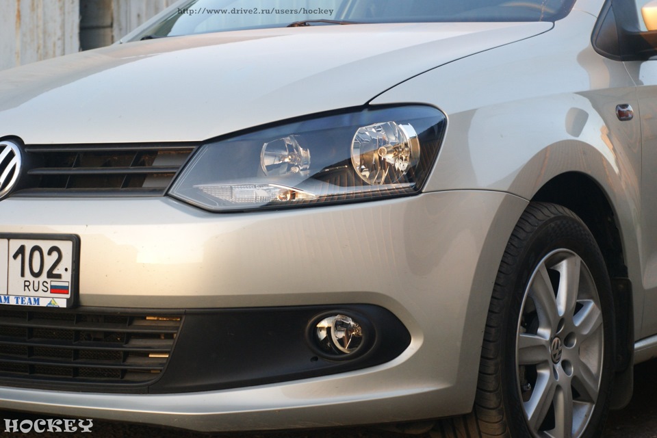

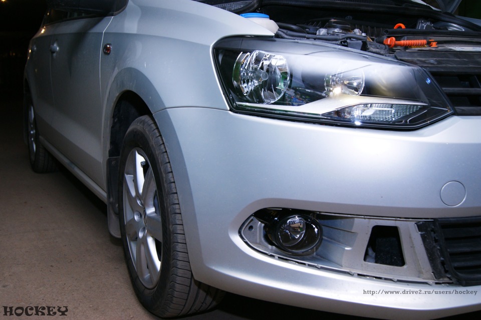

Сразу введу к курс дела. На автомобиле до замены стояли стандартные передние фары и ПТФ Depo. Соответственно фары ставим от Polo Hatchback, а птф родные от Polo Sedan (те что на конвеере ставят)
________________________________________________________________
Вобщем свет на наших авто не очень. С эти согласятся практически все. Мне вроде как его хватало, но частые ночные вылазки по городу/за городом дали понять — света мало! Ну прикиньте, каково это ехать ночью в городе и включать моментами дальний свет фар?! Вот с этого я вплотную и задумался о покупке…
Вариантов не так много:
— Ретрофит в родной оптике
— Установка фар от VW Polo Hatchback (оригинальных)
— Линзованый Китай аля GTI
Из всех вариантов подходит второй, надёжный и проверенный.

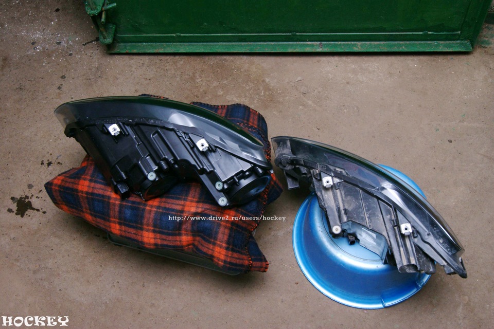

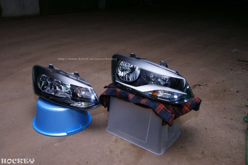

Начал смотреть по номеркам где оптика дешевле — цены вразброс и сроки доставки уж больно высокие.

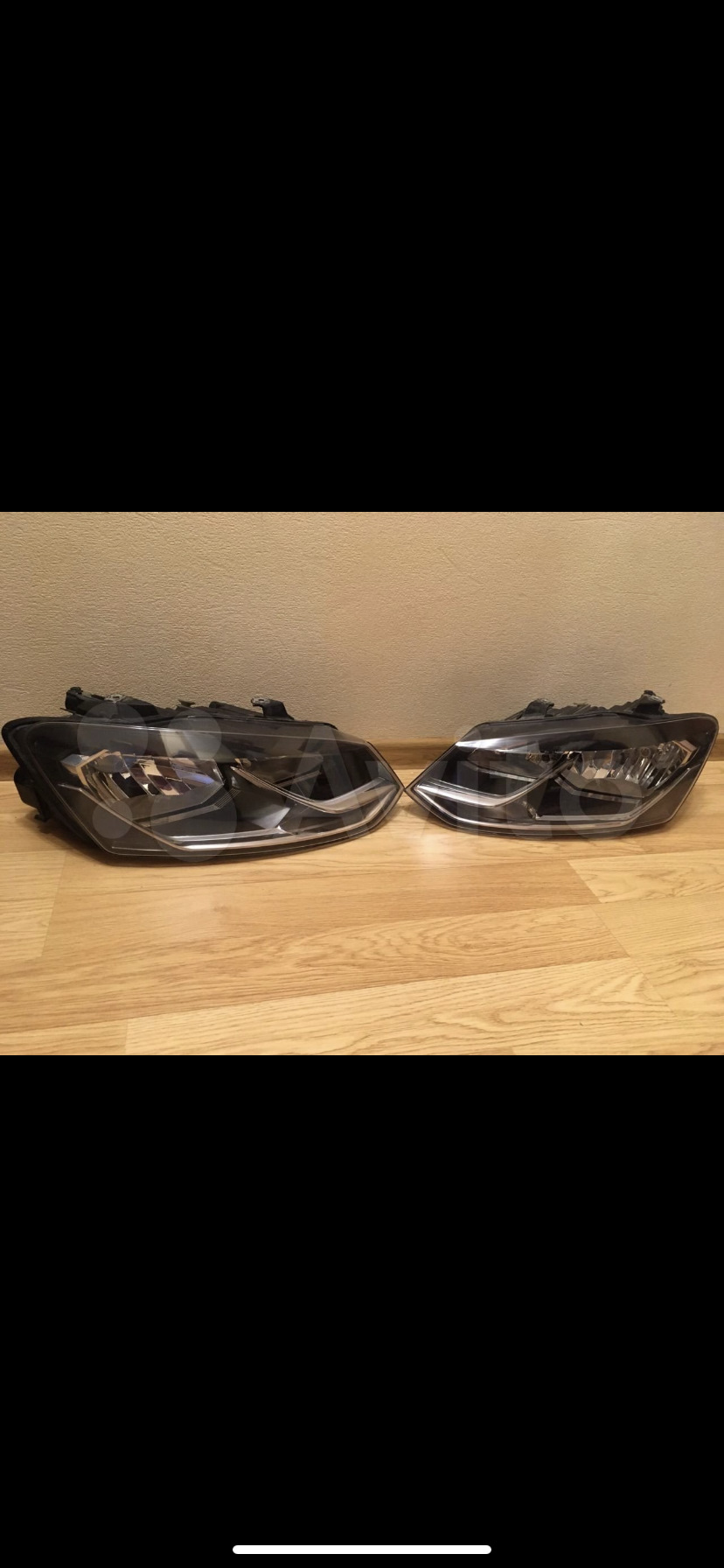

Незадолго до этого общались с RoFIREmaN и он мне предложил абсолютно новую оптику от VW Polo Hatchback да ещё и с переходниками! Ромчик спасибо! Считай от сердца оторвал))) Оптики у него в продаже нет (он не магазин) а вот по поводу переходников можете обращаться к нему!
Вобщем так я урвал себе новые фары с новыми переходниками).

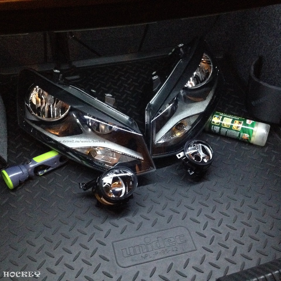

Раз уж меняю оптику, подумал я, то и ПТФ нужно ставить оригинальные. Как же хорошо что Polo собирают в России — экономия, пара новых туманок стоит как одна новая в том же Экзисте). Вобщем по туманкам всё ясно, оплатил — получил.
Попутно, раз уж занимаюсь фарами — взял хорошие диодные габаритки
После работы поехал в гараж и начал замену…

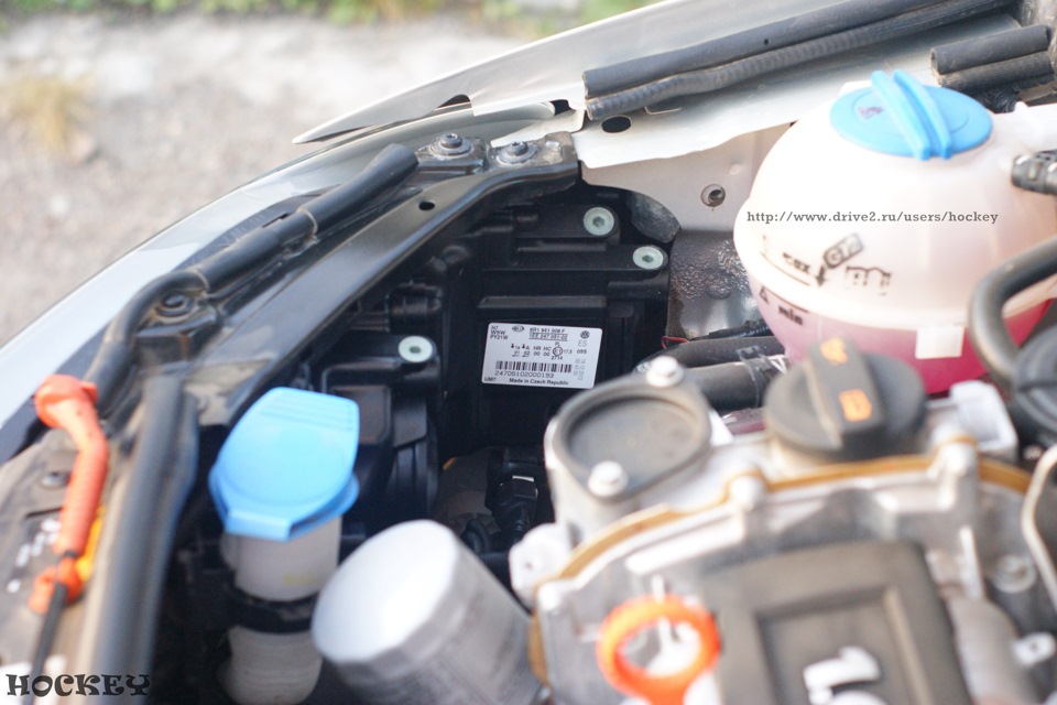

Всё меняется очень просто и легко.
Разницу видно не вооруженным глазом!

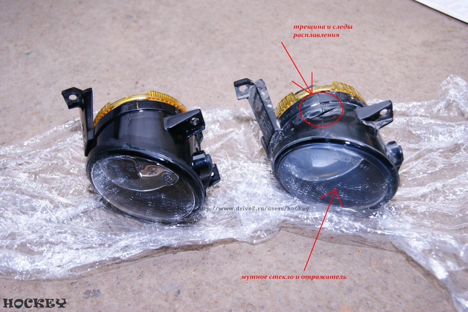

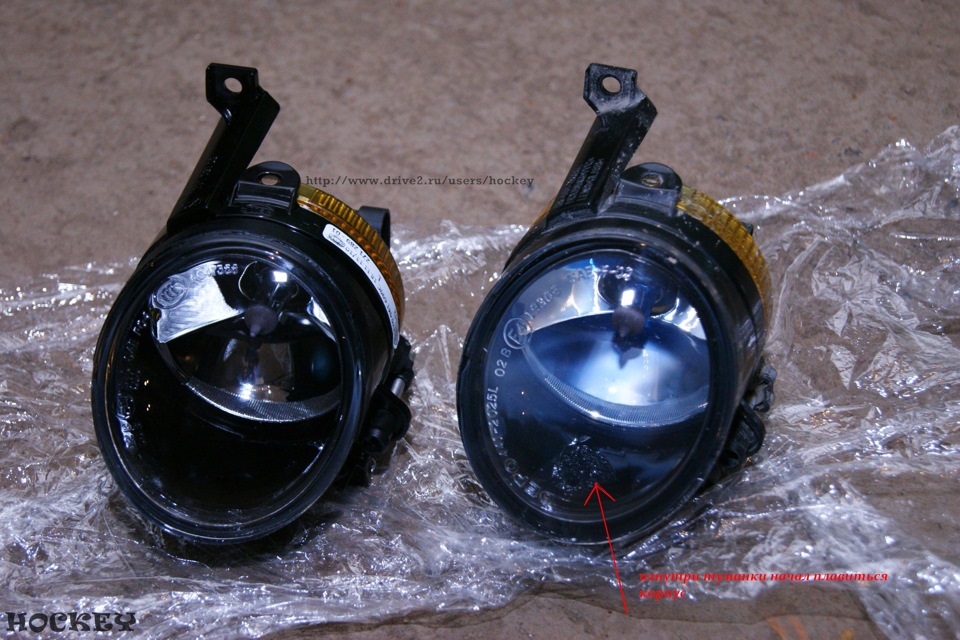

Далее туманки.

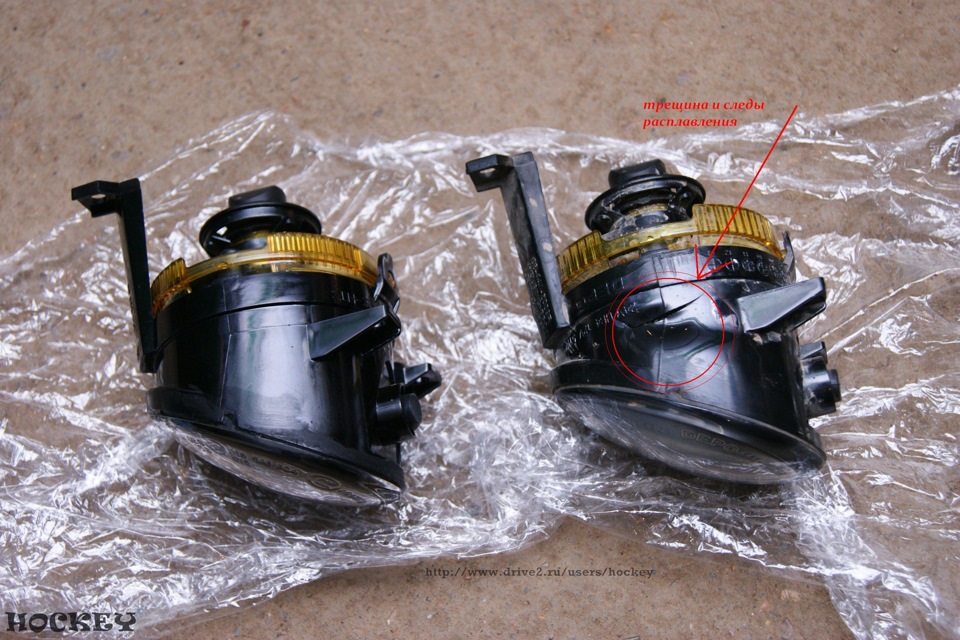

Вобщем как писал выше стояли туманки Depo и галогенки в них, значит всё это добро стояло ровно год (плюс/минус пару дней не в счёт).
Короче выкрутил я туманки и ужаснулся — по верху корпуса сплавился и лопнул насквозь пластик, выгорело стекло и отражатель. Вот вам хвалёное качество по минимальной цене!
Короче говоря всё установил…

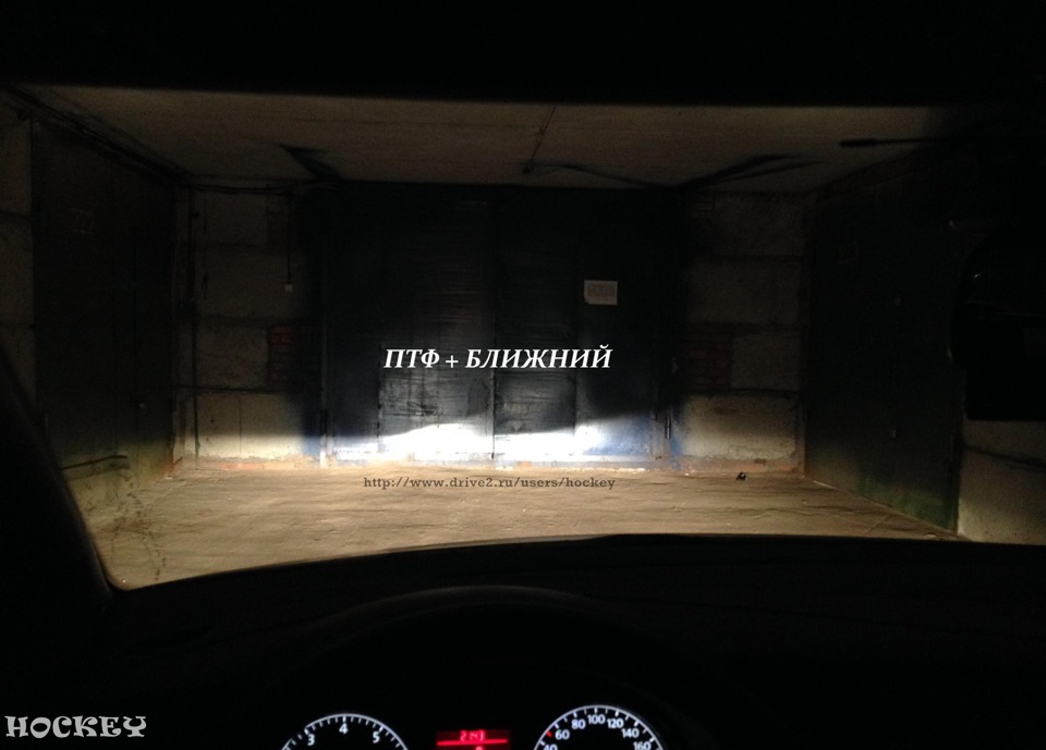

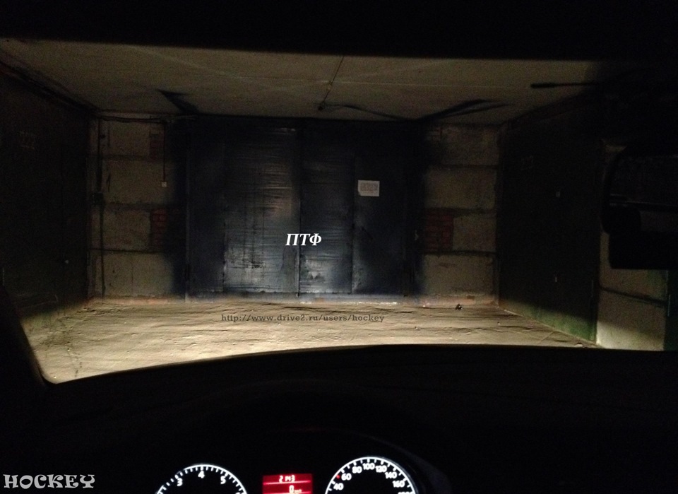

Ну и врубил свет… Вот тут то реально проЗрение
ПТФ
ПТФ + Ближний свет
Также видео снял…

Так фары видно со стороны подкапотки…

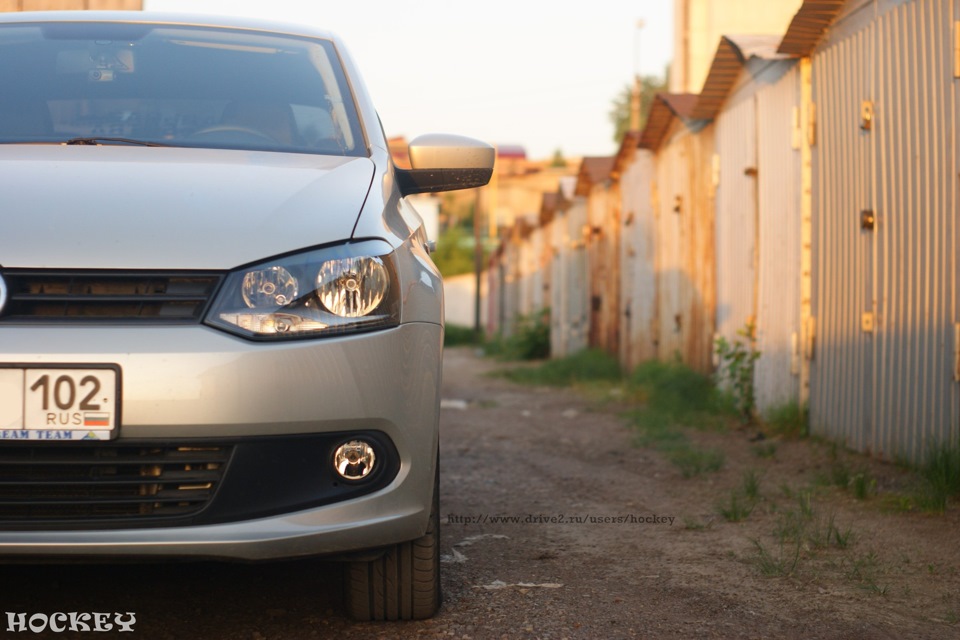

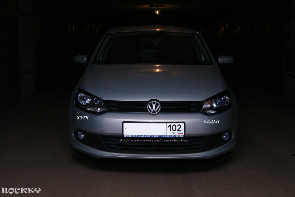

Ну и общая картина…
Итоги.
— Да, дорого!
— Дождался темноты и поехал домой…вот тут то я понял что ближний свет стал раз 5 наверное лучше, дальний раз в 10)))
— Внешний вид новых фар отличный.
— БС + ДС не подключал — мне и не надо вроде)
— Вобщем ни я первый, ни я последний — о этих фарах всё рассказано до меня.
— Я за оригинал!
Всем Мира, Добра и Бобра! :)
Куплено в магазине Autodoc Уфа
2850WW02B — Лампа светодиодная 4000к 2шт (591 р.)
Куплено у RoFIREmaN (новым и непользованным)
Переходники + фары 6R1 941 007 F и 6R1 941 008 F (14500 р.)
Куплено на просторах клубных форумов (новым и непользованным)
Фары противотуманные — 1T0 941 699 и 1T0 941 700 (3000 р.)

Депо никогда не берите. Говно еще то. У меня за один вечер все туманки сплавились + светили плохо.
Да еще и без лампочек идут. Лампочки кстате ставил те которые и должны

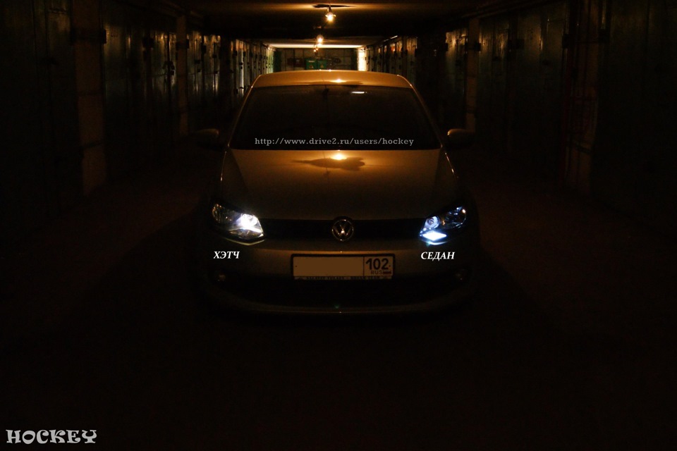

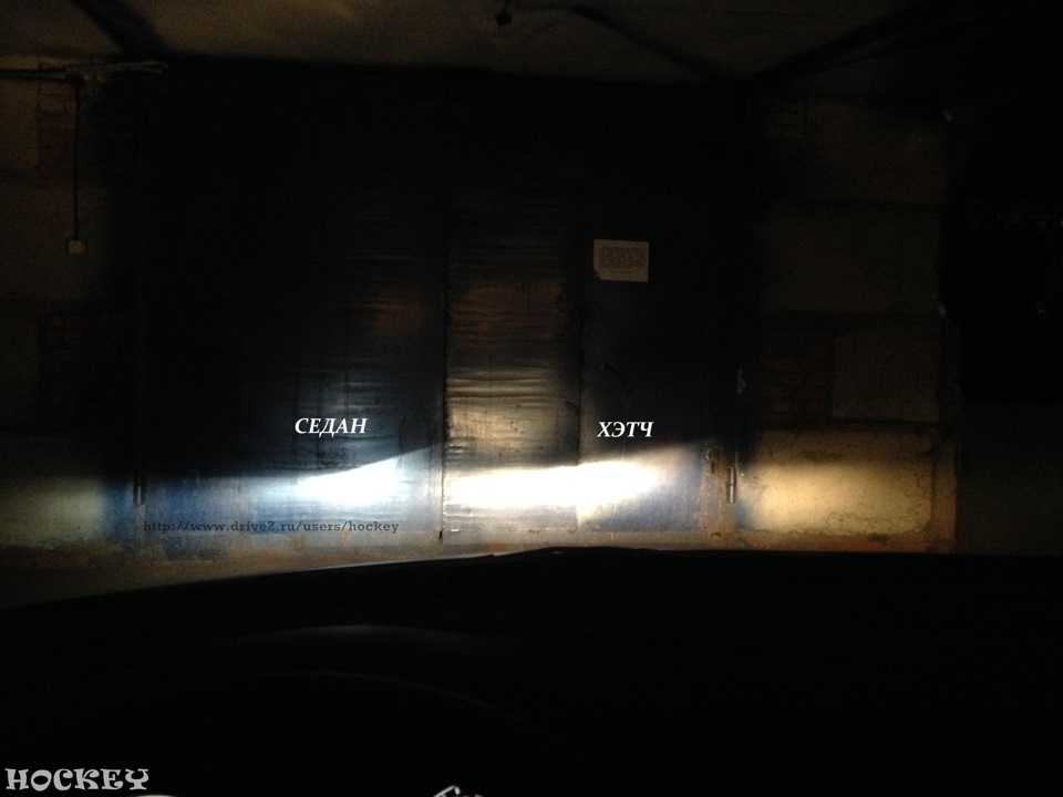

На картинке непонятно на сколько лучше стало( верю что света на седане нет)
На картинке свет от седана чётче по границам но пучек меньше
На картинке свет от хетча более размытый но пятно ярче — этот эффект не от того что просто лампы другие или пластик новыйне затертый
По переходникам — всё тут www.drive2.ru/b/1677931/ .
А по картинке никогда и не скажешь лучше или хуже
По остальному фото делалось — поставил сфоткал, далее настройка фар, которая уже за кадром!

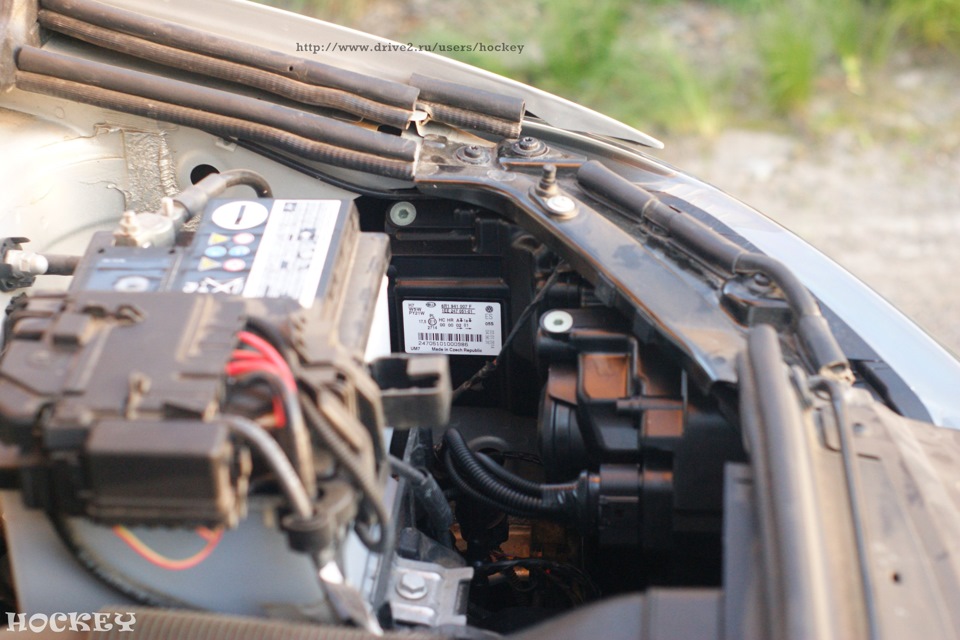

Можно узнать, как и где вы прокладывали провод от левой ПТФ до правой?
При установке я протянул его под радиатором по нижней части бампера, но там ничем не прихватил и мне кажется, что я это сделал не в том месте :)
привет)
я вроде по верху тянул…или по низу)))) чёт я забыл за 2 года уже точно)

На седьмой фотографии видно что хетч засвечивает верхнюю зону ворот, а седановская оптика щадит встречных коллег. И еще вопрос а почему не линзу?
фото сделаны сразу после установки фар, я потом сменил задние пружины — машина присела и соответственно фары отрегулировались под посадку))

Скажу как бывалый световод. DEPO не умеет делать линзованные модули. Отражатели у них получаются никчемные.
Со всеми вытекающими…

А мне всеравно родные фары нравятся! хоть и светят неахти.)
+1
тут на вкус и цвет)
Остапа понесло))
Считай ценник дешевый, теперь дело за бампером. Проще конечно было взять хэтч))
Дешёвый — ну спорно. Если брать всё это в Автодоке, то бюджет бы был уже примерно 23-25.

агрессивно смотриться. можно было линзы поставить и ксенон. еще лучше свет будет!
Линзы — увы не мой случай.
Я за заводской ксенон в оригинальной фаре. имхо
Серьезный подход!Не ожидал!) Почему-то на хетче все чуть лучше. Поэтому говорят, что это практически разные машины с седаном.
Сам знаешь — от меня ожидать можно что угодно)
Хэтч и Седан — внешне похожи, но очень разные внутри)
дальше замена панелей, обшивок и сидений?)
слишком накладно, хотя сидения достать можно новые)
дороговато конечно, нужно было ксеноновую оптику от поло хетчбек ставить, чтобы уже эффект прозрения был конкретный
от хэтча да, можно было, но там бюджет уже не вписывающийся в никакие рамки)

Да кстати, на счет диодов Osram? как светят нормально или точечно?
Вобщем для этих фар они подходят, для стоковых седановских лучше не надо — лампа близко к улице и опять будет светить точкой…
Понятно, экспериментировать тогда не буду! Будем искать дальше!
Пока только выходит что кукурузы, альтернатив хороших нету…
у меня кукурузы в габаритках продержались полгода и начали моргать
моим год был, но фары снял и их тоже)

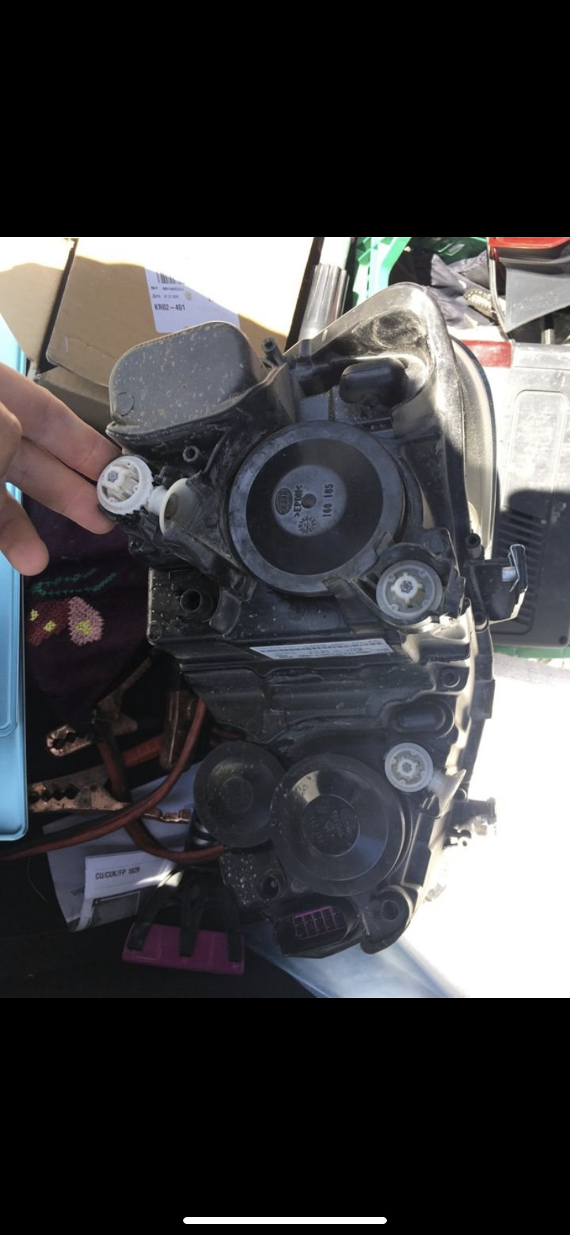

слушай а как на счет ошибки?т, е я когда переделал сигналку с габаритов на поворотники после автозапуска при включении поворотника на приборке стрелка мигает чаще положенного, у тебя как обстоят дела?
вы о чём вообще товарищ?
какие сигналка и поворотник?
Это новая оптика — местами габарит с поворотником я не менял — это на сток фарах делают!
Дела с морганиями и пиктограммами обстоят нормально — всё как и было =)
получается просто режешь провода с дал/ближ.делаешь два разъема отдельно для ближнего отдельно для дальнего?
ага, было бы всё так просто…
Переходник нужен на эти фары (читай внимательнее). Инфа о подключении www.drive2.ru/l/592648/
все понял!
HOCKEY
спасибо!
У хаоса дальний и ближний отдельно?
да
