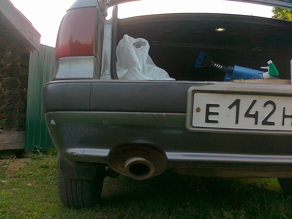

Поменял резинку глушителя, которая стоит в самом конце выхлопной трубы.
А то висел глушак низковато. Стояла ещё родная резинка, вся потресканная и деформированная. Купил новую резинку, фирмы Bosal 255-054. Надеюсь прослужит долго.
Замена не сложная, 5 минут, открутить 2 болта на 13 и всё. После замены вроде повыше сталь висеть глушак.
