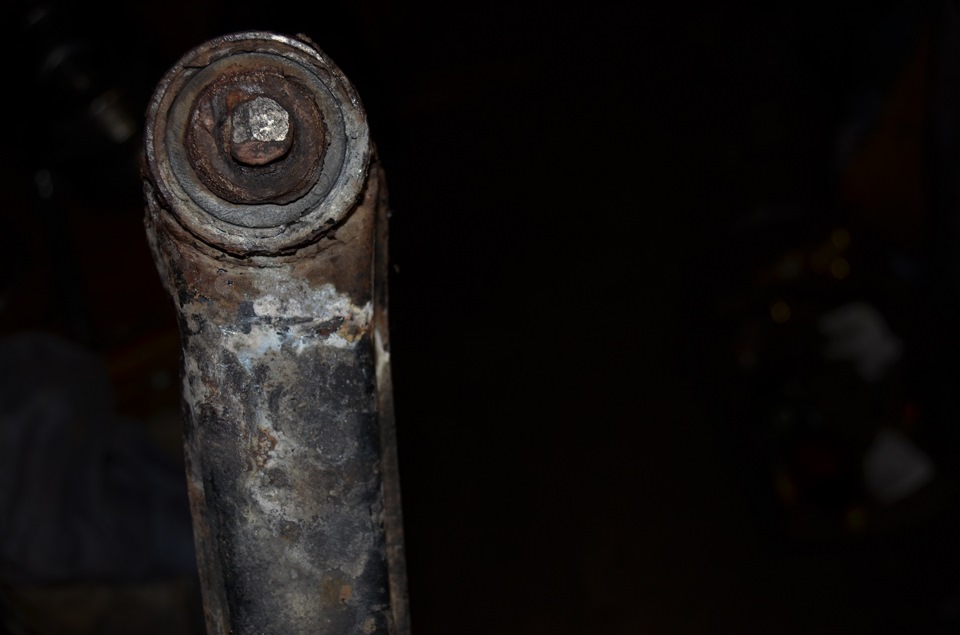

Если честно не когда не было проблем с задней балкой… Сколько читал информации она там по сути не убиваемоя… Но любопытство берёт верх… Хочу себе что бы там всё крутилось! Ото болты загнившие, чуть что случись, Куда бежать и что делать! Нашли пару экземпляров, начали раскручивать… и столкнулись с проблемой болты позогнивали во втулках саленблоков… и не чего их не берёт… есть пару идей но очень не хочеться их выжигать потому что они в рабочем состоянии но эти болты бельмо в глазу!
А шаровые такое чувство как будто вчера поставил(Смазка и выработки практически нет)!

Я тоже развальные болты меняла, после недели отмачивания ВД-40 и езды по кочкам два из них выкрутились кое как, а два болгарочкой, новые сайлентблоки и новые болты. Теперь лучше)))) Шары вообще не трогали, вроде они нормальные были
НЕ знаю кто тебе сказал за кочки но по мойму он душевно бальной))))) А вдшка вобще не сильно влияет на внутриние болты не пронекает! из моего опыта! я срезал и вымачивал в кислоте но он так и не пошёл…
есть ещё идейка, если получиться отпешусь)))))
У меня все получилось вд шкой, я не имею ввиду что мне сказали по кочкам ездить! Просто постепенно отмачивали, шевелили, и ездила, и они поддались в итоге)
