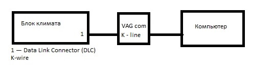

Установил на на авто климат контроль Climatronic VAG. Нужно сделать адаптацию сервоприводов. Подскажите как подключить VAG Com к блоку Climatronic.
На разъеме T12 блока Climatronic, есть пин 1 — Data Link Connector (DLC) K-wire. Каким образом подключить VAG Com, к этому блоку. САN шины на этом блоке нет.

Вопрос в другом, увидит ли VAG сом блок климата, если я его подключу по такой схеме. K-wire блока на К-line VAG com
для диагностики нужно три провода, минус, плюс и к линия, распиновку твоего блока незнаю,
Это понятно что 3, Toесть подключаю K-linе шнура VAG-COM к K-linе на блоке климата, подаю питание и блок должен ответить
да ответит, при условии что он диагностируется через к лайн, что питание постоянное и питание от замка зажигание есть, и блок исправен!

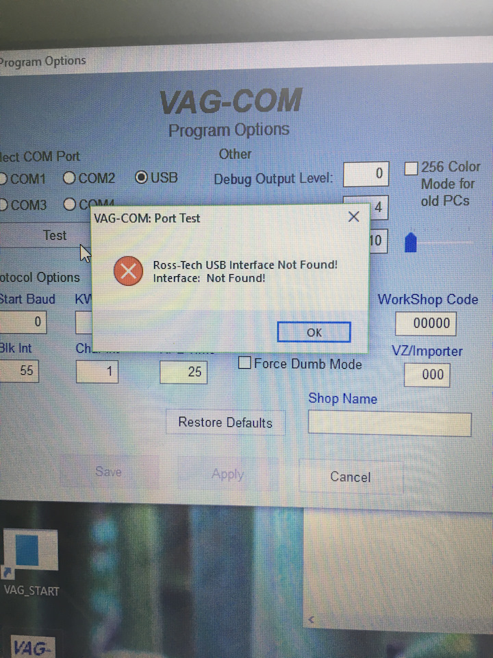

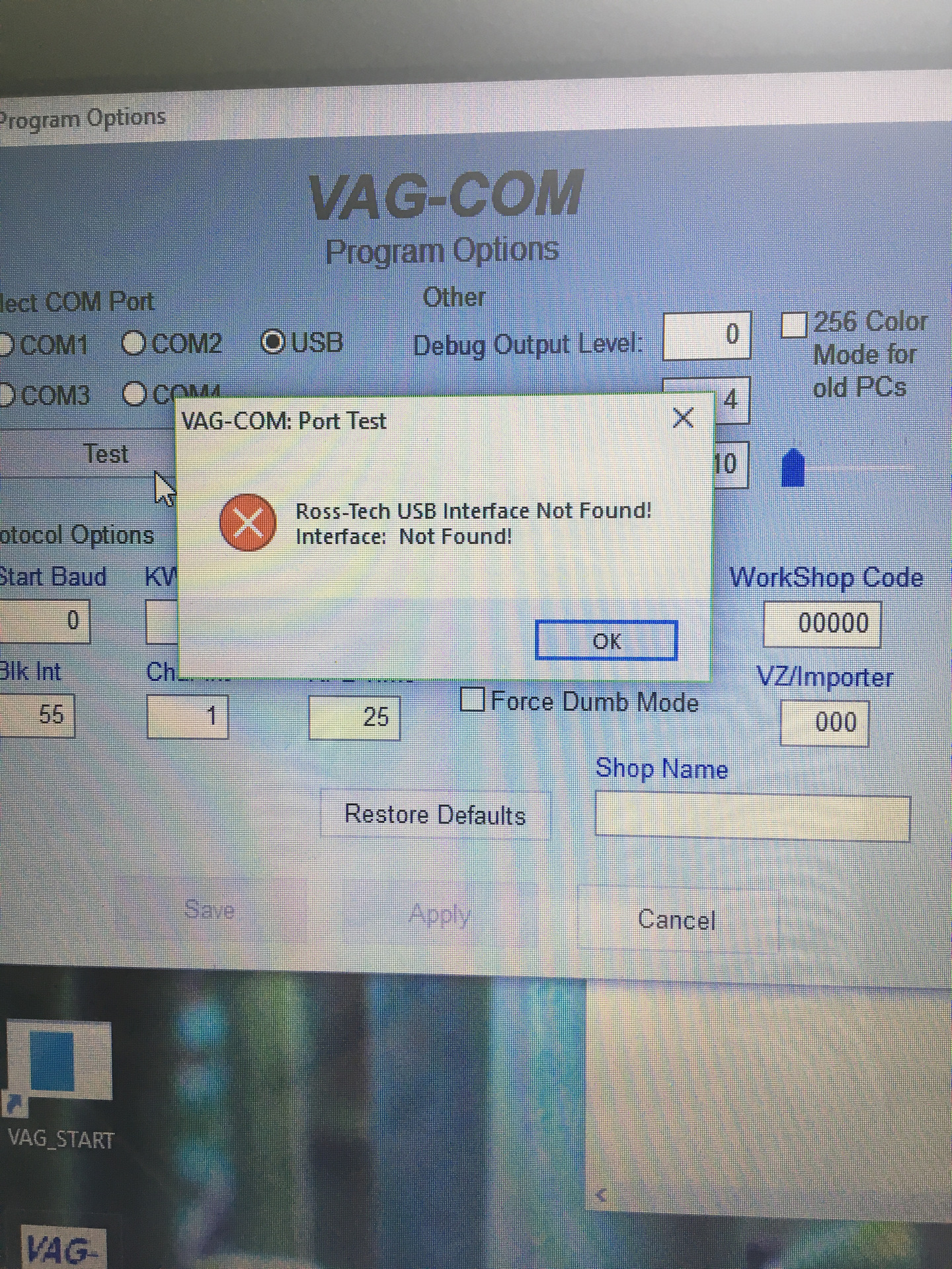

Vag com не хочет удалять ошибки. Ругается мол адаптер левый. Passat b5+. Vag com 311 актвирован
а поточнее что он говорит? или скрин скинь, 311 не проверяет подлиность оборудования! там хоть на двух транзисторах собери всё равно диагностирует и стирает!
какой у тебя адаптер?

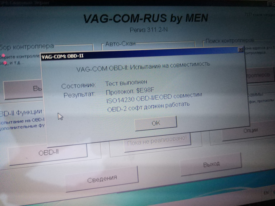

Привет всем. Наконец выпало время настроить шнурок. Вроде все получилось. Даже был сильно рад. Все ошибки показало. Но радость была не долгой. Исправить нет возможность, всплывает окно, и требует программу vas5054. Что это за ерунда и как ее лечить?
какой шнурок используешь и какую программу?
KKL VAG-COM for 409.1. VCDS-Лайт. Версия 1.0 RUS.

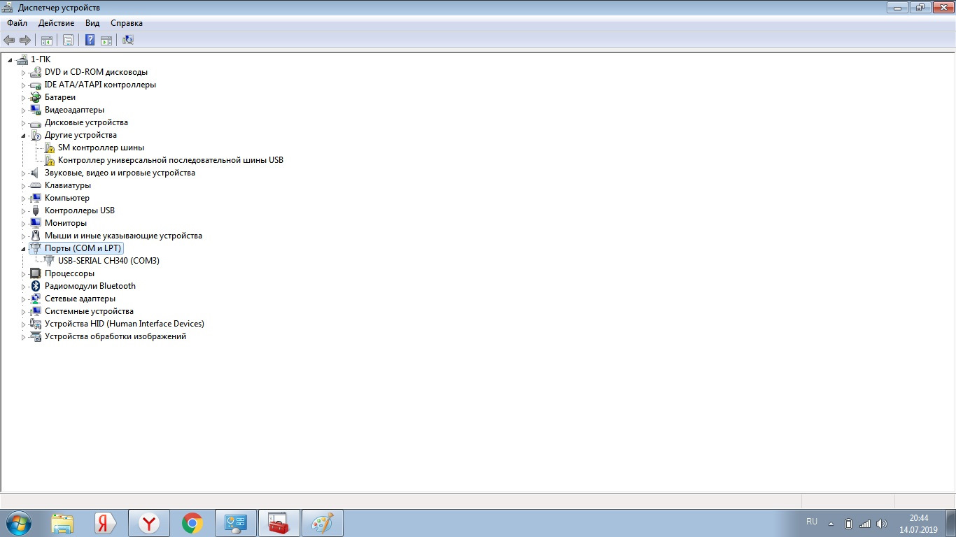

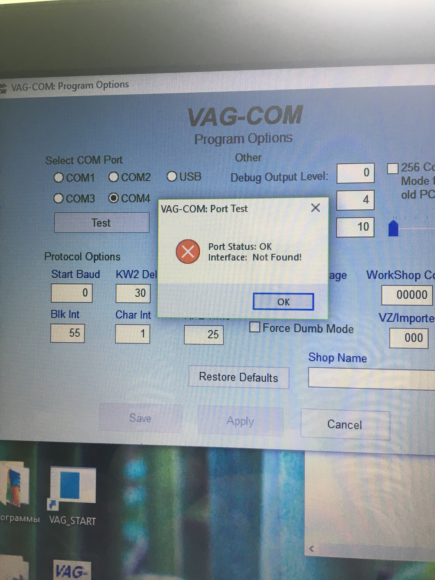

давай тогда по порядку:
в диспечере устройств он высвечивается ком3,
подключи к машине, включи зажигание, тогда когда открываешь программу — нажни настройки,
там выставь компорт 3 и нажми тэст. должно показать компорт ок- адаптер найден, нажми ок и снизу сохранить,
потом с лева в верху выбор блока,
выбераешь двигатель цыферки побегут и должно высветить номер блока и тд,
Спасибо попробую!

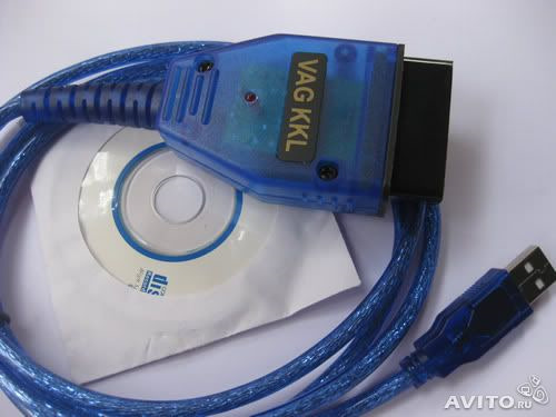

у меня KKL VAG-COM for 409.1
погоди ка- а какая у тебя машина? какой год?
Шкода фабия1 2002гв
ставятся все кроме 409

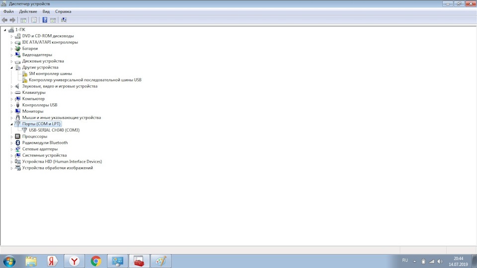

Шнурок KKL
как он в диспетчере устройств опазнаётся?
Как видишь скопировал еще папку с драйверами. она тоже не работает.
нужно не копировать а скачать

Раз пятнадцать скачивал с интернета васю и все равно адаптер не найден
а какой у тебя адаптер? какого васю качаешь?
есть который для клайна, а есть который только под свой адаптер
вагком видит?
Ккл 409,1 китайский, пробывал очень много вась уже непомню каких, шнурок видет дрова становятся, а в программе адаптер ненайден
а к машине в это время подключен?
поменяй в диспечере устройств на компорт 1
Подлючал к двум разным машинам

Почему когда подлючение выбираешь по юсб он пишет что алаптер не найден
потаму что это не усб! а виртуальный ком порт!
и в программе тоже
Меняю, тоже самое, ком порт ок, адаптер не найден

Что еще сделать что бы он заработал?по идеи если пишет статус порта ок!адаптер ненайден надо подключить кимашине и все увидет?
да, микруху видит а авто нет

Поключил!пины на штекере были зеркально распаяны!
что китайци перепутали чтоли? тогда проверь по даташитам микросхем правильно ли силнальные провода и + —

Купил адаптер KKL VAG-COM 409.1 C Какой програмы он будет работать, , , ?
VCDS-Лайт 1.0 RUS
VCDS 311 RUS
VAG COM 409.1 ENG
Vag-dash-com .
VDS-PRO-DOS — 6.22 загрузка не через винду а из под доса .
VAG_Tester
VAGTool209_
Сборник програм для ВАЗ

по ходу на октавию 2 прога не расчитана, пишет типа мозги машинные не отвечают, а соединилось все нормально через блютуз, и на хр прога встала
