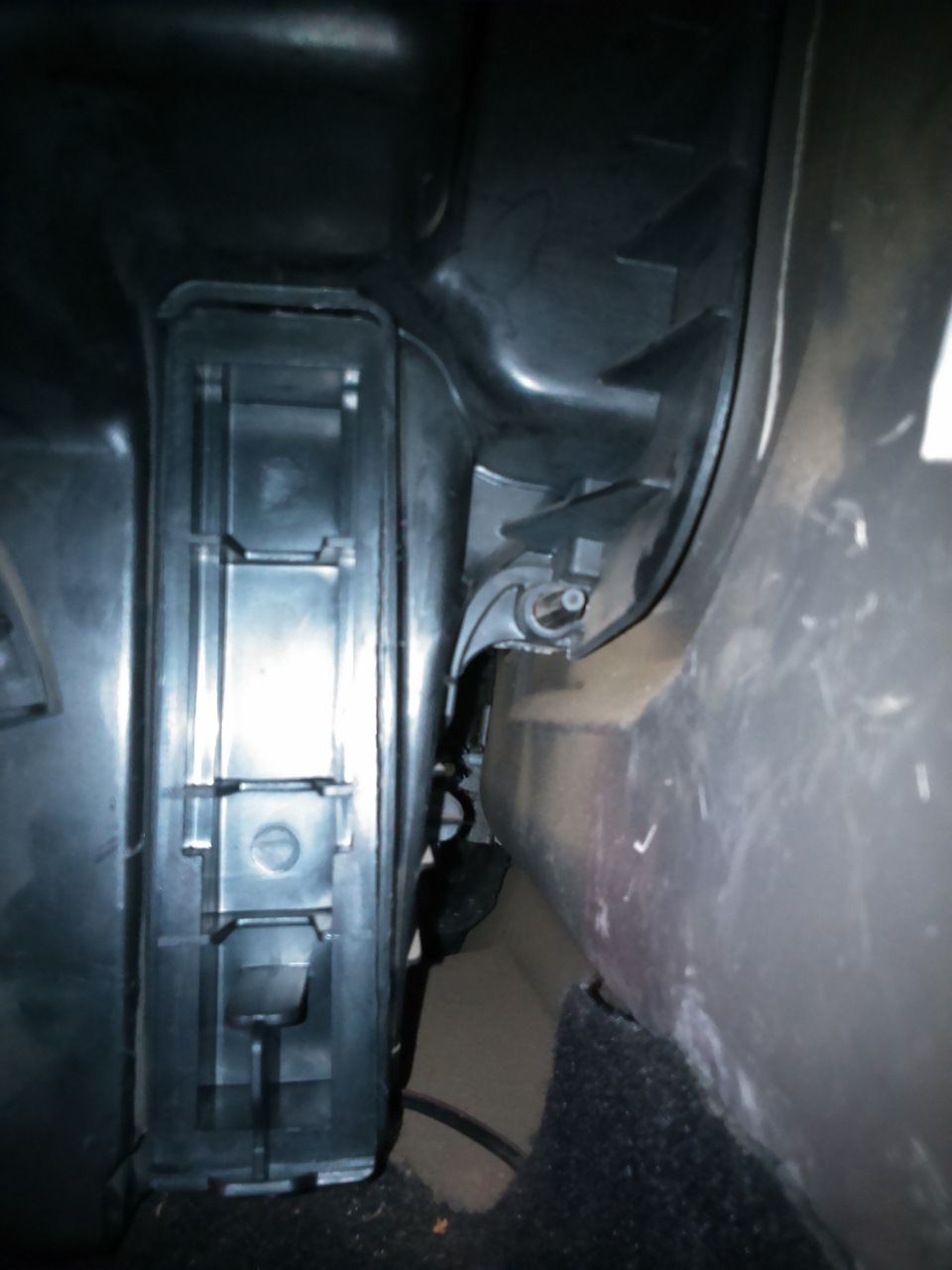

Ура! Сегодня, я, спустя 2,5 года после покупки машины, установил салонный фильтр. Как купил машину всё собирался это сделать. Видел фото фильтров после замены, они ужасны. И этим мы дышим. Вчера купил фильтр, бумажный(другого в наличии не было), производство известнейшей фирмы))) ASAM. Цена 250р. Про саму установку много уже всего написано. Времени она занимает минут 15, НО за это время весь алфавит я вспомнил несколько раз, а может и больше. Очень не удобно вырезать заглушку, в не понятной позе. Для вырезания заглушки нужен хороший острый нож и фонарик, т.к. там темно, как… Ну и сам фильтр. Фильтр встал на место без проблем. На фильтре даже в нижней части заглушки был уплотнитель. После установки, включил вентилятор на максимум, в начале много чего полетело, но потом больше ничего не летело, даже пуха, которого сейчас уже много. Немного поездив по городу ещё раз включил вентилятор и ничего не летело. Будем теперь дышать чистейшим воздухом, почти альпийским))) Очень рад что установил салонный фильтр. Советую его установить всем.

Нужная вещь. Бояться не стоит. Нужен только хороший острый нож, а пластмасса там довольно мягкая, только резать её не удобно.
Что за вещь у вас на 6-м фото и куда она ставиться?о каком еще пластике тут пишут, так и не понял?, купил, прилег пузом на переднее пассаж сиденье, поставил за 3-5 минут и все.Или я что то не заметил или вы про др машину пишите?
Я пишу про свой Рено Логан))) Другой машины у меня нет. На 6 фото вырезанная мной заглушка, которую все вырезают, чтобы вставить салонный фильтр. Видно у Вас салонный фильтр стоял уже с завода.
Да, установка салонного фильтра дело очень полезное. У меня полдня ушло пока проковырял эту заглушку. Кроме того, при установке промазывал кромку крышки фильтра силиконовым герметиком (в резиновой перчатке). Отлично уплотняет и в случае смены фильтра легко отстает от пластика.
Салонный фильтр очень нужная вещь. И он действительно работает. Нет пыли на лобовом стекле, дефлектора не пыльные. А про силикон это хорошая идея, если немного ошибся в вырезе отверстия. У меня фильтр стал хорошо.
Промажь. Цена вопроса минимальна, кроме того, даже если не ошибся с вырезом, фильтр не имеет уплотнителя по всему периметру. Я резинку с фильтра вообще выкидывал. Аккуратность промазки так же значения не имеет, чтобы этот фильтр увидеть, нужно снизу смотреть. :-)

Проверял. Просил жену, чтобы она рукой попробовала, не дует ли от туда на ходу. Сказала, что не дует. Да и сегодня с утра смотрел с фонариком, вроде вокруг фильтра пыли нет. Когда его ставил он очень плотно сел на место. Надеюсь, проблем не будет.
