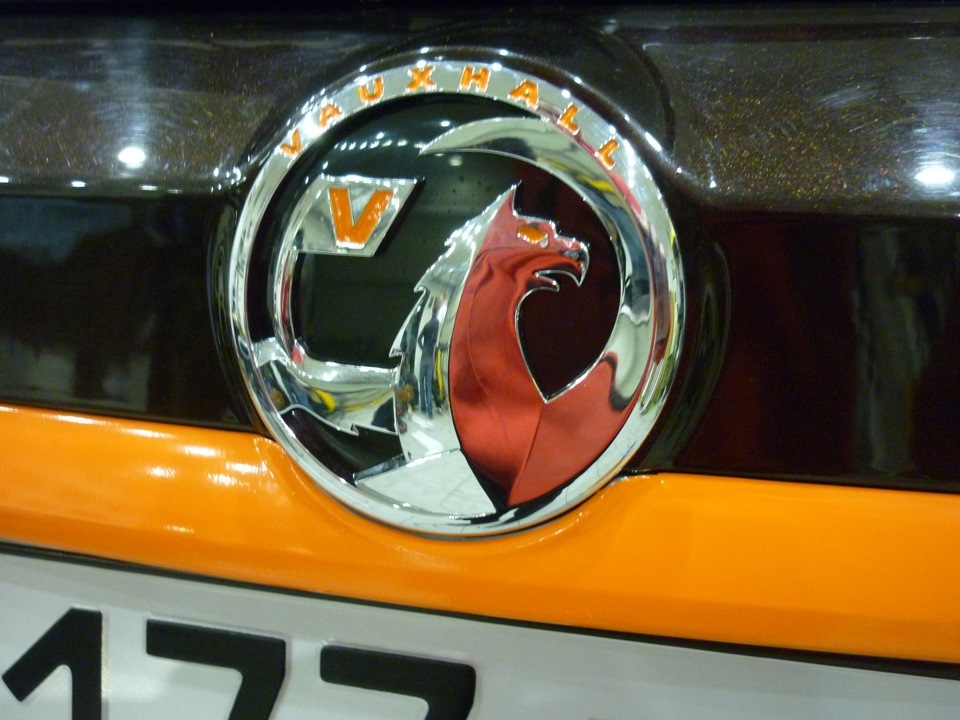

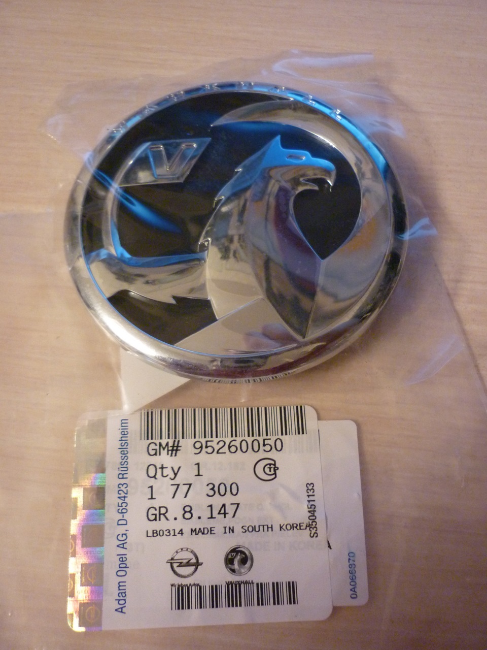

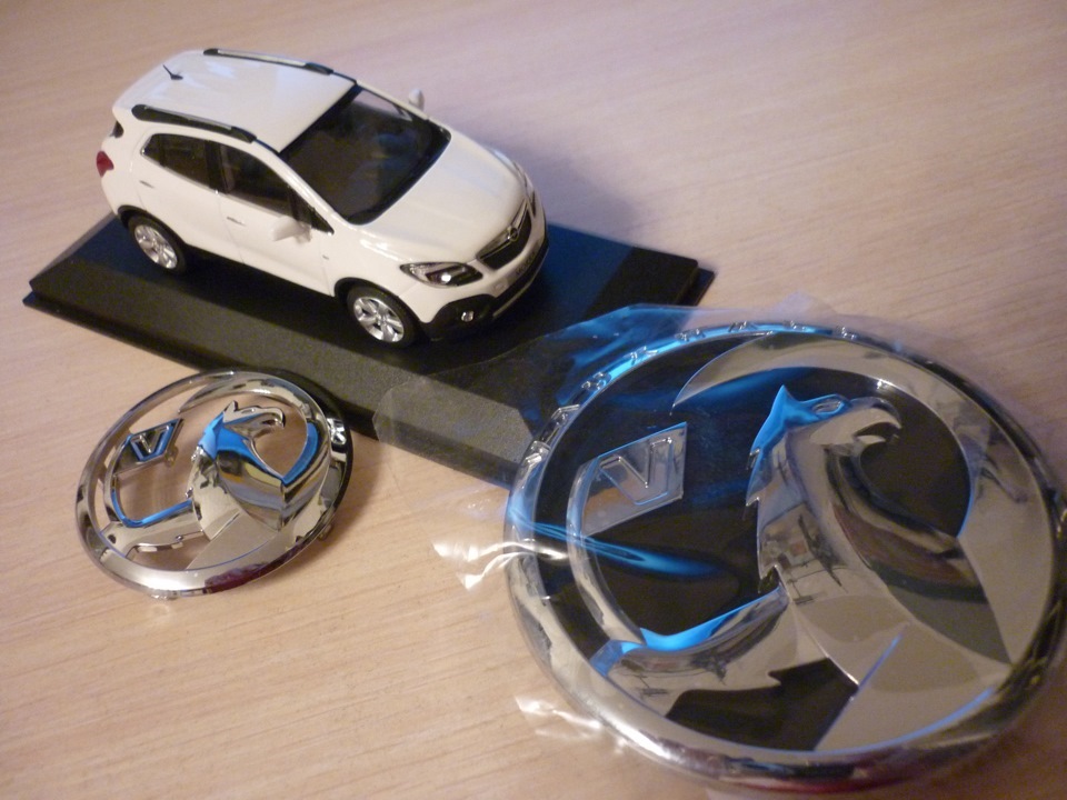

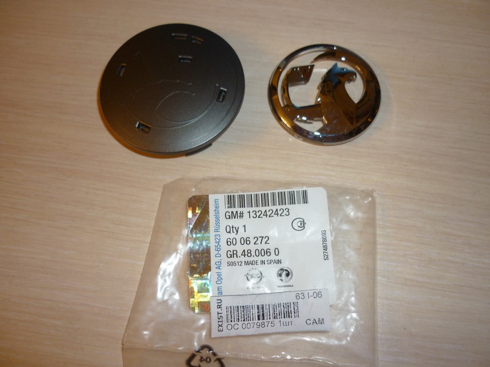

Поковырявшись в exist.ru и в elcats.ru/opel/Group нашёл таблица артикулов на детали для Мокки от Vauxhall, позвонил и заказал всё, что возможно было заказать. Менеджер Экзиста взял с меня обещание показать ему детальки, когда приедут. Далее, кому интересно номера на запчасти Опель Мокка от VAUXHALL :

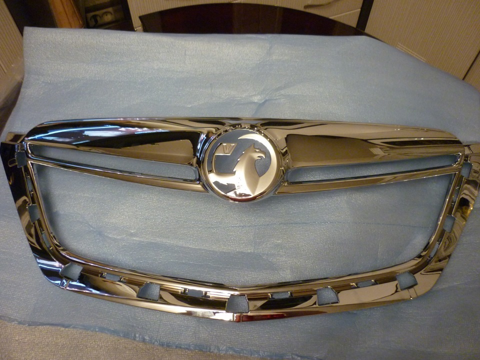

1. Рама радиатора декоративная Vauxhall / Opel 13 22 041

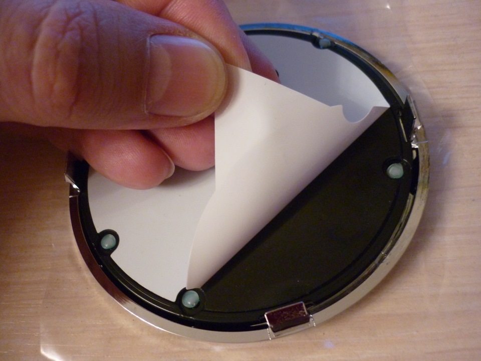

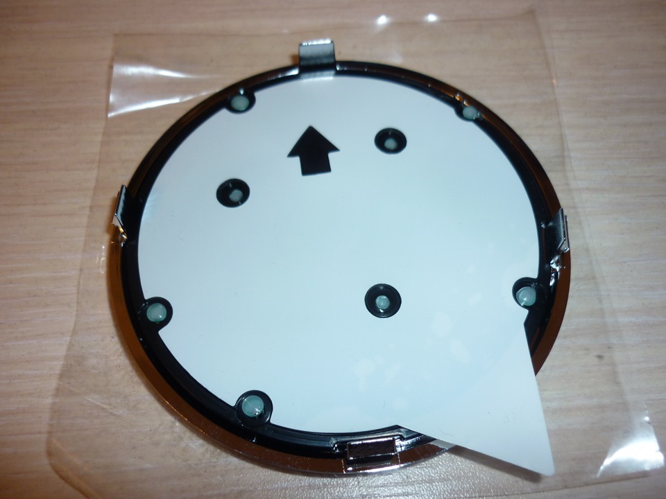

2. Эмблема задняя Vauxhall / Opel 01 77 300

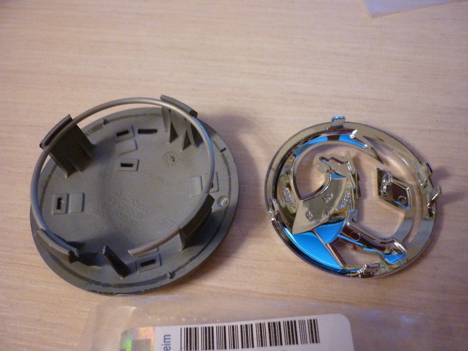

3. Крышка, ступица колеса Opel 60 06 272 — ВНИМАНИЕ! эти крышки от Инсигнии, , они большие, я их брал для доработки на свои колёса ОРС реплика. Для стандартных колёс Мокки в комплектации Энджой и Космо нужны крышки с другим артикулом.
Что касаемо эмблемы на руле, то тут не всё так просто. Она не продаётся отдельно от руля, а меняется целиковым блоком с AIR BAG-ом. Стоимость у неё не слабая, что и сыграло окончательную роль отказа от замены. Придумаю что-нить потом))

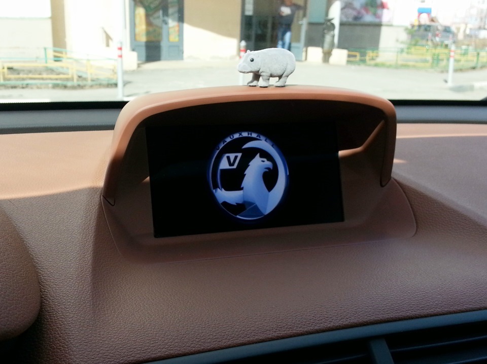

Привет Всем! Кому нужен CID дисплей, максимальной комплектации 95196687 — номер детали, пишите в личку или в VK id499732. Продаю остатки с магазина. Осталось 5 штук. Дешевле ззапа и экзистов, очень прилично.

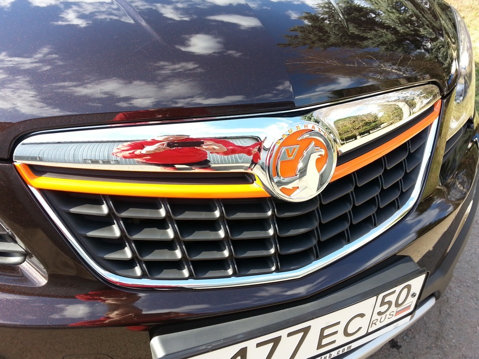

Вопрос по установке оешетки с лого воксхола не возник, я так понял там меняется лишь декоратиная хромированная рамка и все?а место где было лого опеля с молнией, там все нормально становится, я про подкладку из пластика за эмблемой вокскоха она плоская, а до этого пластик повторял форму молнии как 3d утапливался в глубь решетки…или в комплекте идет все необходимое?
Спасибо
Спасибо за оценку — приятно!))

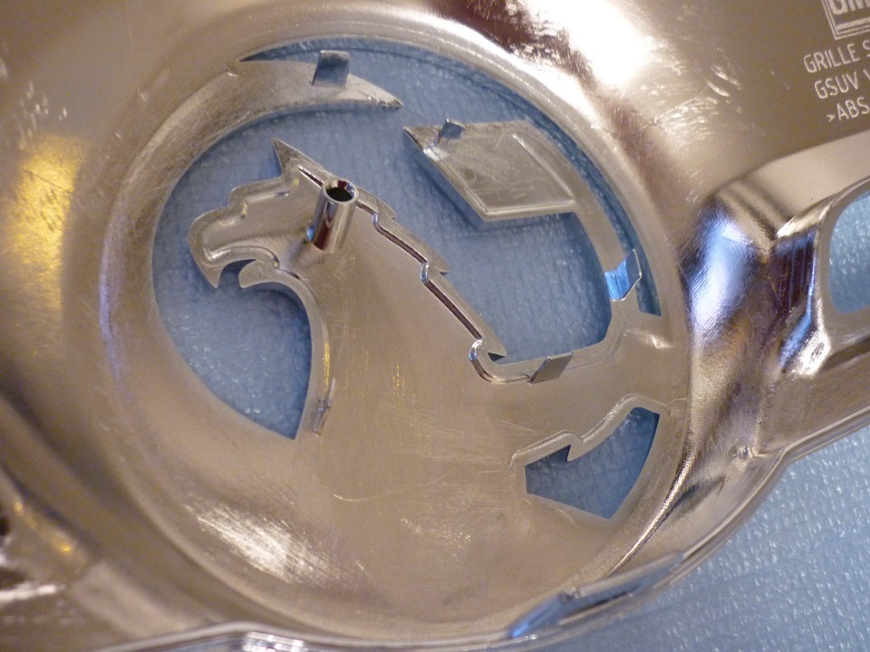

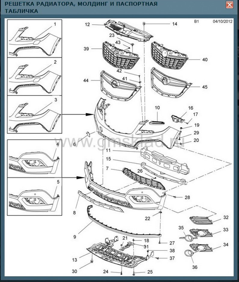

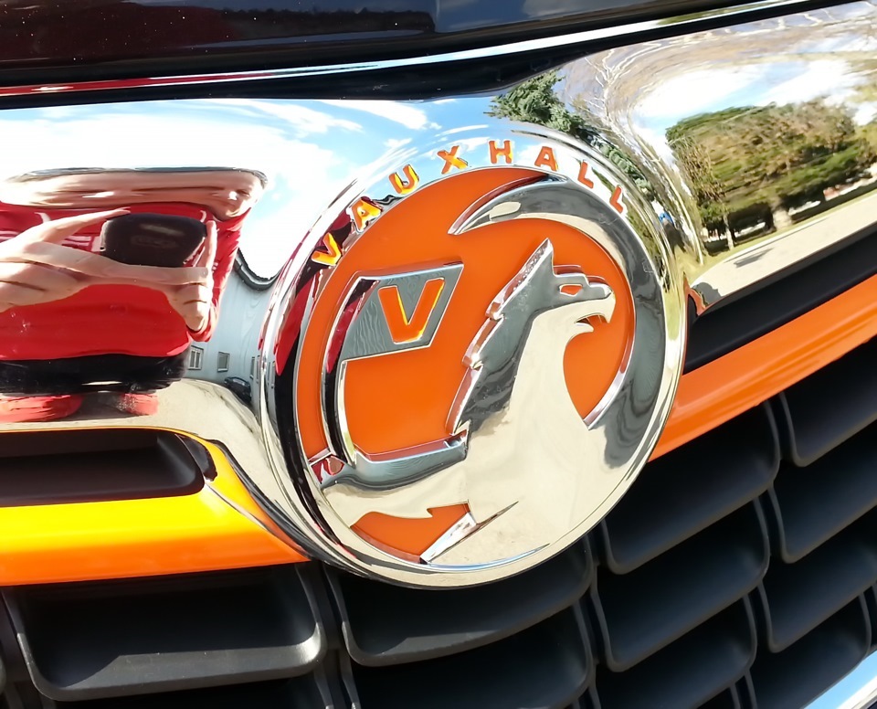

Что касаемо решётки радиатора. Я сэкономил и не стал покупать пластиковую вставку от Vauxhall ( на схеме она под номером — 40), Вы правильно описали различия этих решёток. Они действительно отличаются литой формой под местом эмблемы. Я этот вопрос решил так:
1. купил решётку Vauxhall,
2. снял родную Опель и отделил хромированную решётку ( арт. — 44) от вставки (атр. — 39),
3. затем, аккуратно спилил — ИМЕННО спилил, а не откусил на решётке ( арт. — 45) внутреннее крепление на эмблеме — голова Гиппогрифа (фото выше),
4. затем купил в Ашане чёрную пластиковую папку для документов в толстой пластиковой обложке, толщиной 3 мм.
5. вырезал круг ориентируясь по диаметру эмблемы Опель на штатной решётке (арт. — 39)
6. далее, в моём конкретном случае, обклеил оранжевой плёнкой этот круг и установил его под эмблему Vauxhall
7. вставил решётку (арт. — 39) в хромированную решётку Vauxhall ( арт. — 45), установил в бампер и притянут крепёжными болтами.
Вроде бы всё. Если что-то непонятно написал — спрашивайте) Удачи!

Решётка радиатора — 2.626 руб. по Екзисту — 13 20 206 на Vauxhall. Смысла покупать её, я не увидел. Время идёт, желания и приоритеты меняются, если приспичит поменять и вернуть всё обратно, ( ну скажем для продажи авто) я сниму и поменяю только решётку Vauxhall и эмблему на задней двери, тем более они у меня остаются в идеале от стока.

1. Радиаторная решётка (номера по exist.ru) — 13 22 041 Рама декоративная — 4 422,84 руб.
2. Эмблема на заднюю дверь — 01 77 300 Эмблема — 1 420,09 руб.
3. Крышки на колёса НО их нужно дорабатывать в те диски, что у меня (цена за 1 шт) — 60 06 272 Крышка, ступица колеса — 223,84 руб.
4. Колёса покупались отдельно))
