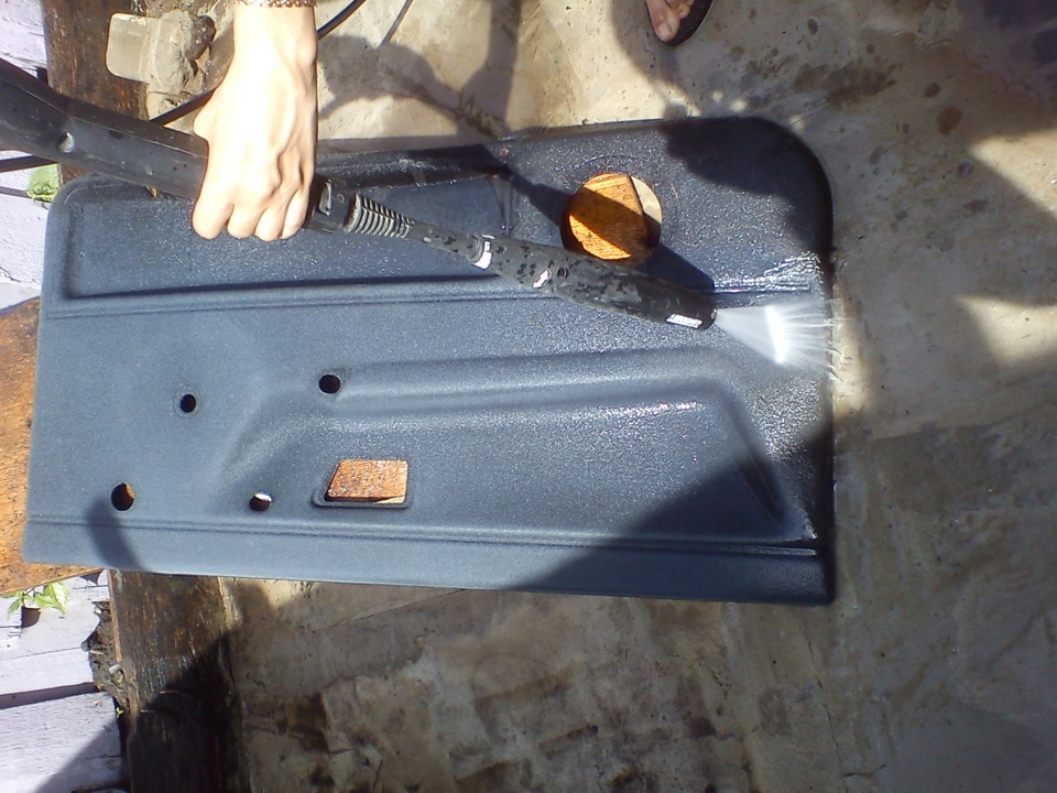

Пол был вычишен, обработан резинобитумной мастикой и проклеен самоклеющимся фольгированным пенополиэтиленом 8мм толщиной. Фото проклейки салона не делал, так как закончил далеко за 12. Пока сохла мастика отмыли карты дверей, смазал петли, замки, протянул провод для подсветки багажника и ещё куча всего.))
