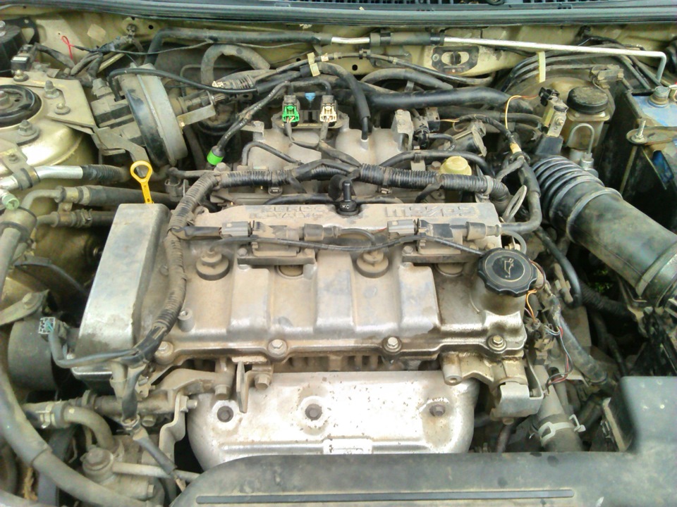

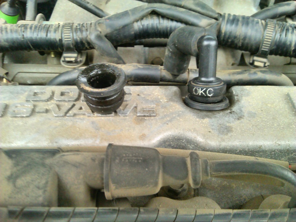

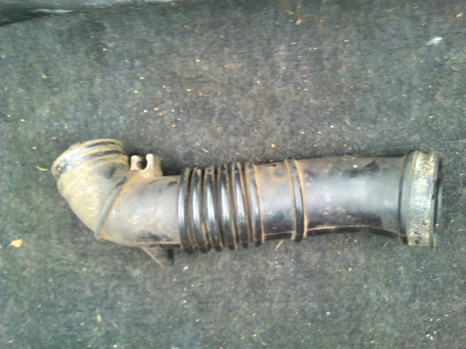

Долго не мог понять почему маленькие холостые обороты но эврика дошло все на фото, заменил сам шланг дмрв и манжетку на клапане даже не знаю как его назвать
гофру вообще в первую очередь надо смотреть если машина плохо едет
