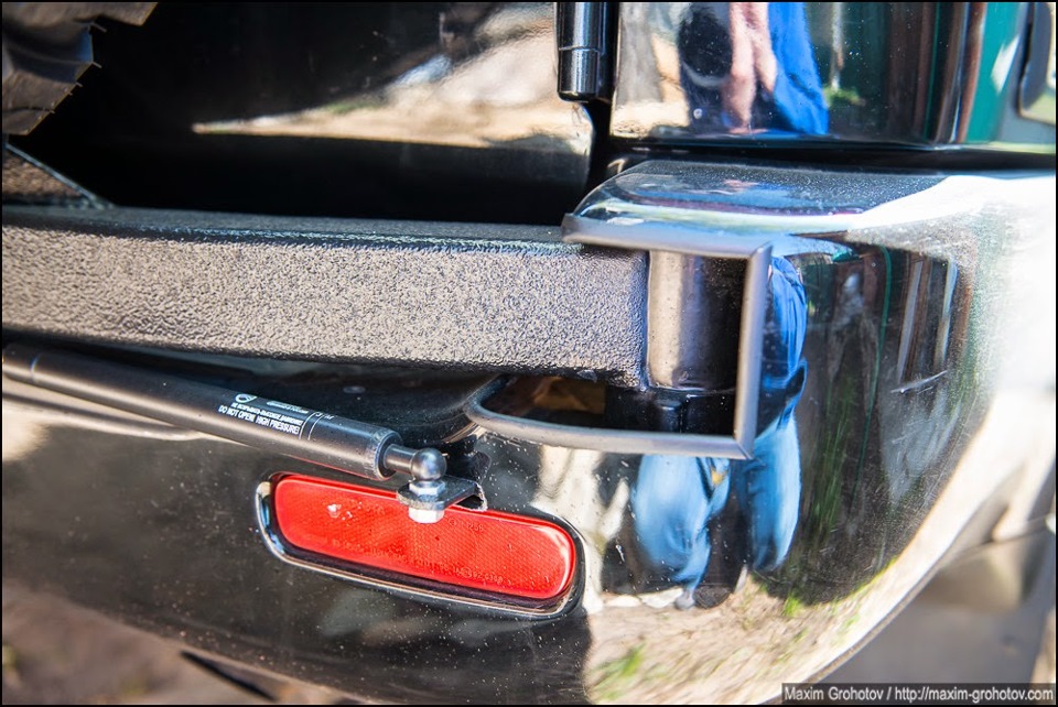

Вся конструкция крепления и поворотного механизма спрятаны в штатном бампере. Никаких "кишок" наружу не вылезает. Обратите внимание на аккуратность исполнения разреза и его окантовку резиновым уплотнителем.
В качестве стопора калитки используется (как мне кажется) аммортизатор от капота. С его появлением калитка стала сразу управляемой, довольно тугой на открывание и закрывание (это по мне так очень хорошо, т.к. никаких случайностей не произойдет), ну и фиксируется в открытом положении, даже если машина немного кренится в противоположную сторону.

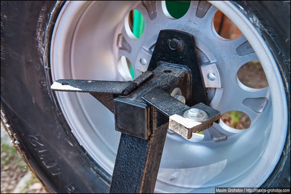

На внутренней части два кронштейна под антенны радиостанций. Один из них сейчас использую в качестве демпфера между калиткой и створкой двери багажника. Пока что не решил как сделать так, чтобы не биться дверью о калитку.

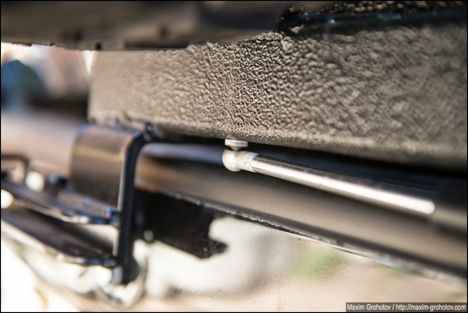

Вот так выглядит аммортизатор в состоянии раскрытой калитки.

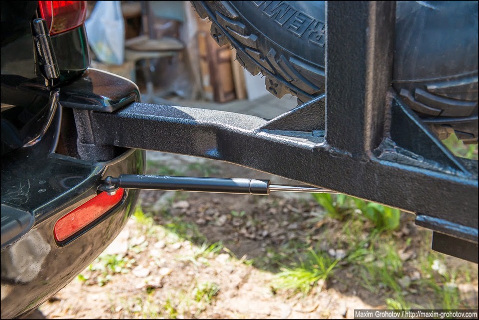

А вот так выглядит поворотный механизм калитки в раскрытом состоянии. Опять же никаких "кишок".

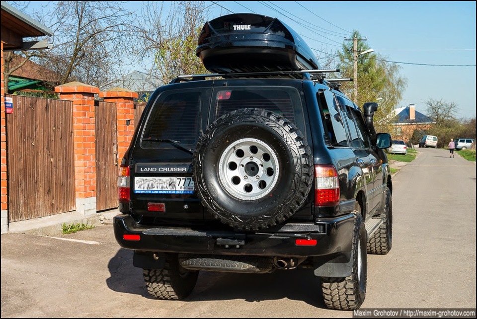

Вот такая получилась калиточка :)

А не хлипковат аморт под такие нагрузки? Сама калитка мощная — впечетляет))
как показала практика — нет. я как то забыл ее закрыть, и она ехала в раскрытом виде. с поворотами влево и вправо. калитка не закрылась ни разу и амморт остался жив. но на всяк случай, в гараже лежит запасной )))))

Да да, зачетная калитка! Все очень грамотно сделали. Такое ощущение, что колесо вообще в воздухе висит)
секрет в том, что это переделанная штатная калитка от араба 105.
