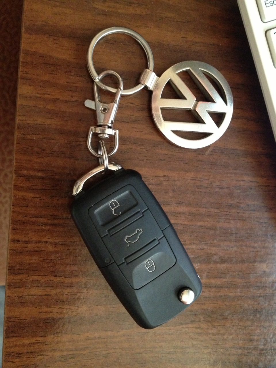

Расскажу как на моем тренде после некоторых мучений появились выкидные ключи.
После нескольких месяцев пользования обычным ключом, надоело постоянно др**ить его, чтобы открыть дверь, да и замок уже как то проворачивался не так легко. Решил посмотреть на форумах, какие есть варианты с ключом, так как ставить сигналку не особо хотелось.
Изучив весь polosedan.ru понял, что мутить что то с блоком ВСМ, прошивать ключи, протягивать кан шину я точно не смогу. Можно конечно было купить просто пустой ключ без кнопок, но я лично смысла в этом не вижу, так как тыкать ключом в дверь все равно нужно.
я уже почти отчаялся, но вдруг нашел на алиэкспрессе комплект ключей с блоком. На вид вроде все было супер, блок был по сути просто центральным замков. и еще смешная цена в 900 рублей. когда через месяц забрал посылку, то охренел, увидев какой то кусок не пойми чего с кнопками… Но решил, что раз уже пришло это чудо, то установлю… Электрик подключил за пол часа блок и к моему удивлению ключи заработали)))
Зато удивления не было когда они через месяц развалились))) Решил уже забить на эту тему, как вдруг случайно нашел на этом же сайте такой же комплект, но уже за 2000. Спросил у продавца, и он готов был поклясться будущем своей великой родины, что ключи оригинальные и работать будут на высшем уровне. Фиг с ним, доверился желтому другу и решил еще раз рискнуть… И видимо слово "родина" для китайцев не пустой звук)) Ключи и вправду пришли как родные (не оригинал конечно, но выглядят очень достойно).А вот блок был как и у старых)) но это роли не играет. В итоге уже больше года все исправно работает!
По сути, просто поставили блок слева от руля, переставил чип, заточил и все работает. Кому нужно могу скинуть ссылку на ключи.

багажник тоже отпирается с этаким комплектом?
Да, кнопки все работают.ее зажимаешь секунды на 3 и багажник открывается
а номер своего блока комфорта ты знаешь? могешь написать? или подключал в обход основного центрального замка?
Номер не помню, но когда смотрел давно там самая простая версия(у меня тренд 12 года).мне блок слева от рулевой колонки подключили и все заработало(видимо это и есть в обход цз).но машина так же закрывается и просто вставкой ключа в дверь.

Тоесть к центральному замку запитали электронный блок? Брелок потом надо было прошивать?
Затея интересная)
Брелок шить не надо.блок который ставят по сути становиться центральным замком.как я понял его любой электрик по сигналке без проблем поставит.сам просто его не ковырял
