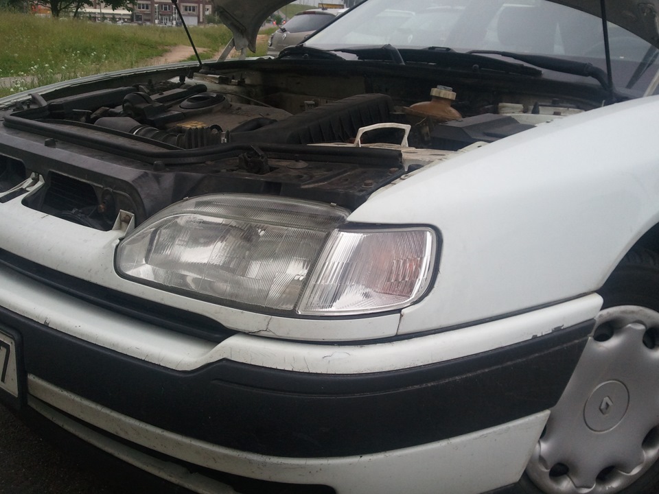

Поворотники новые были успешно заинсталены. В книжку заглядывать было лень, пришлось потратить минут 10 чтобы сообразить как снять старые.
Изнутри подкапотки на корпусе фары есть рычажок, если его надавить вниз — поворотник вылезает вперед Очень удобно.
По зазорам все с большего неплохо:
Результат — всё ровно и прозрачно. Моргает!
Туманку пробитую успешно склеил черным герметиком, регулировочный винт смазал. В принципе мне все нравится.
Даже днем полыхает ого-го!
Правда на фоне свежих поворотов теперь основные фары и туманки выглядят паршиво тускло, и им светит полировка.
Вот такая у нас теперь морда дорестайловая !
Спасибо за внимание!

поздравляю, хорошо вышло. а мне вот гемор с ПТФ еще только светит. перегорела лампочка, я туда как полез, а там… все крепления поломаны к херам, гдето спаяно, гдето склеено, хз как восстанавливать…
Хочешь, поделюсь проводами с клемами, а зажим можно выгнуть из проволоки. Я посмотрел — от Рено 19 в новой будке и от сени/эспайса внутренность и патрон идентичны.
да с проводами вот все ок. как нибудь выберу день, буду колхозить крепления. при помощи проволоки и чьей-то матери
На эспайсе я когда мыл туманки, в одной ваше патрон на шурупе сьемный был и зажим вместе с ним. По моему это была DEPO
У меня когда с туманки стекло отвалилось — тоже домой забирал клеть. Только стекло помыл изнутри и снаружи прилично. Теперь две туманки разные)) одна мутная, вторая как новая :)
Так и у меня вышло, новая чистенькая а старые закопченые какието
Но светят почти одинаково, но мне показалось что та которая новая светит выше, за счет этого и смотрится что ярче.
Нас рассудит дверь сарая ))))

А поворотники нужно было фоткать в сравнении со старыми, для наглядности.
Да пофиг уже, кому интересно посмотрели уже и так
Да и в предыдущей записи фото есть:)
Птф после ремонта светит лучше чем та которая целая была:) Малайца, супер вышло
