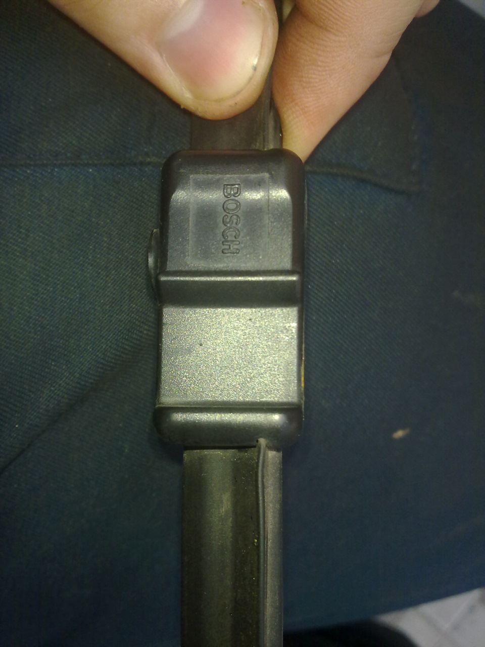

Прошло уже больше полугода пользования Аэротвинами, пока трут так же хорошо как и новые, разве что появился небольшой шум. Хотя тут ребята ходили да пугали, мол бош г) видимо не тот бош покупают, или не бош у них был вовсе, а левота).
До них на машине стояли оригинальные ваговские щетки, производитель тот же Bosh что и новых. Кострукция в целом у них одинаковая, можно ознакомиться в бж у Striimii
Вот та заметка

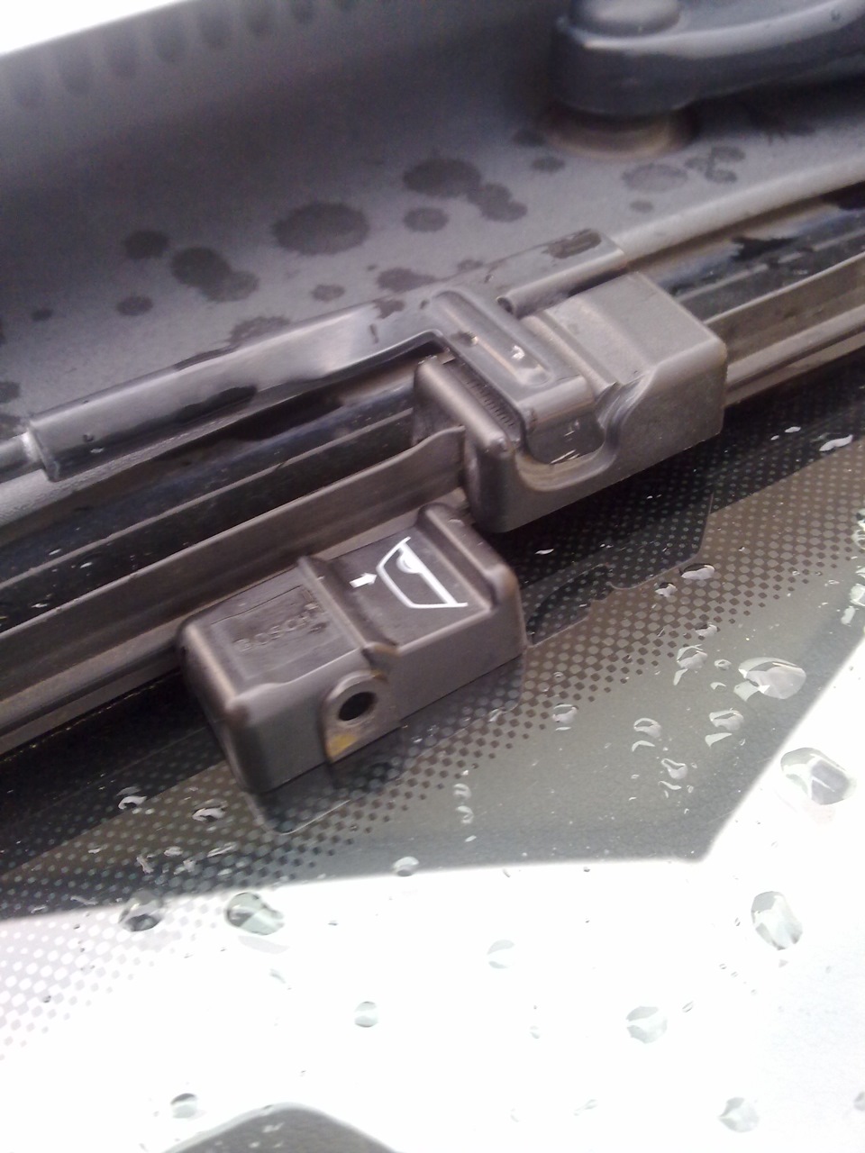

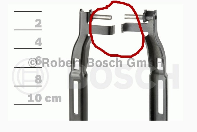

кроме одной существенной детали —
колпачков накрывающих крепежную втулку. Естессно речь идет о креплении "под штырь".
И этот пластиковый кожух на оригинале отличается — есть профиль для фиксатора дворника на поводке.
на самом колпаке аэротвина, виден след от фиксатора

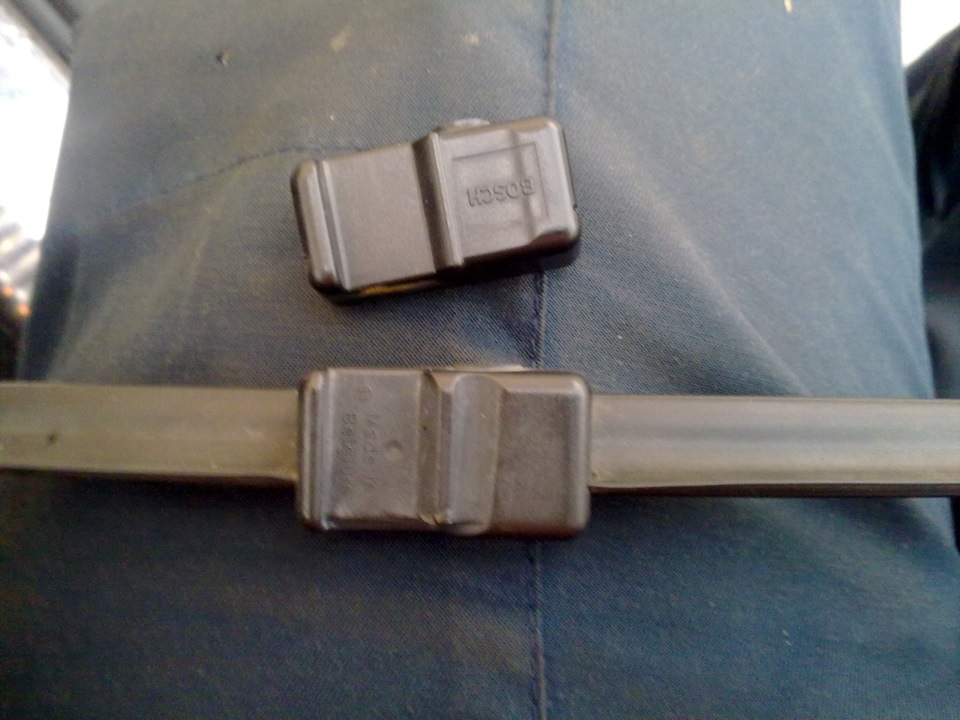

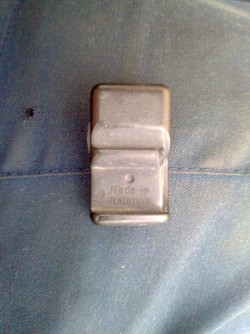

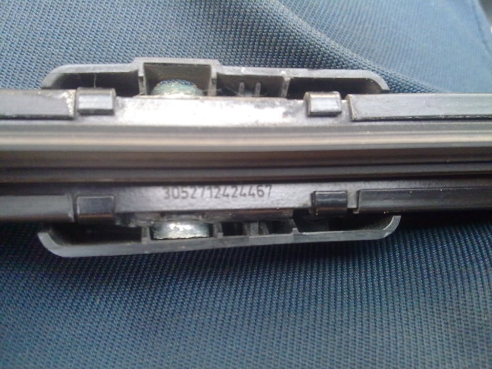

Так вот, убирался я в багажнике, и взял валяющийся оригинальный там дворник в руки, обратил внимание на то, что эта пластиковая деталь на самом деле легко снимается. Решил провести исследование чуть углубленней, чем Стрими)
Снял колпачок

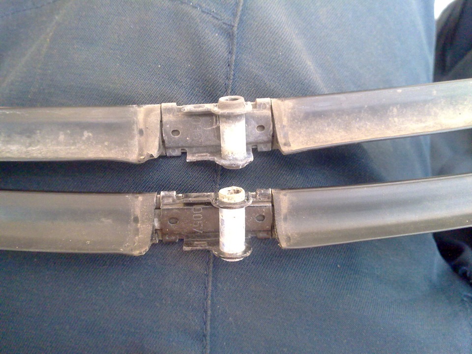

А так выглядит крепежная втулка
В сравнении
как видим, за время производства, а это не менее 5 лет, изменился только метод опрессовки. Все абсолютно одинаковое.

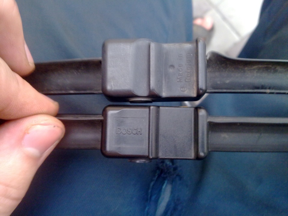

Ставим оригинальный колпачек на аэротвин.
Производим те же манипуляции с водительским дворником.
Все, теперь у нас Original партс от ВАГ, никаких отличий больше нет. Фиксируюший уголок поводка больше не затирает пластик ;)
